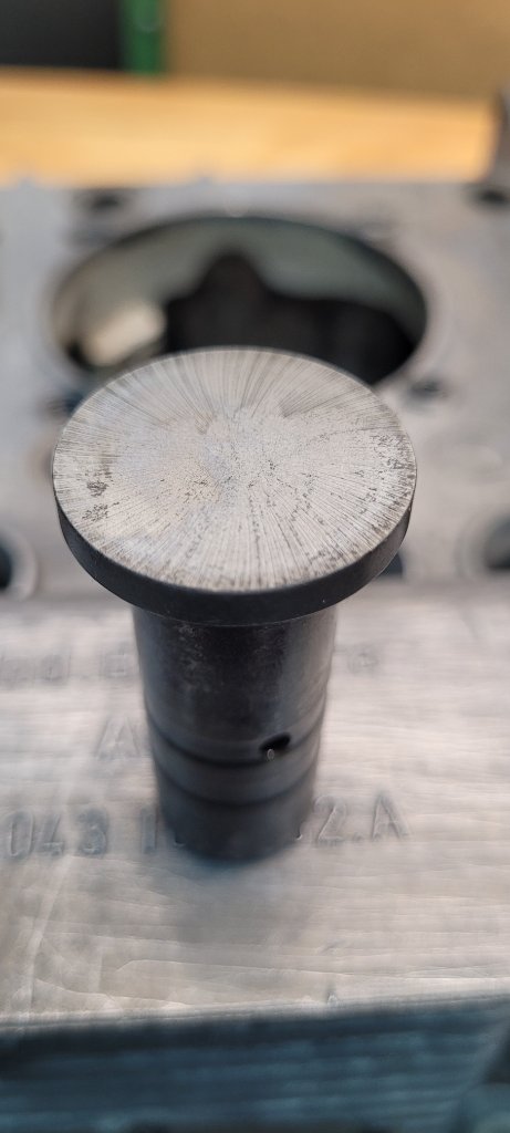

Meine Stößel haben einen Tellerdurchmesser von 28,4mm und wiegen 87g.
2024-01-07 14.20.39-1.jpg (96.81 KiB) 19018 mal betrachtet
Scat können es also nicht sein.
Grüße Markus

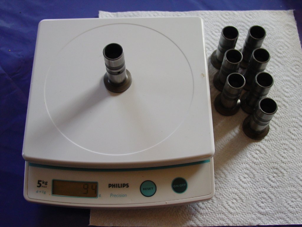

Gewicht Gußstößel:
Stössel 005 (2016_02_08 16_30_34 UTC).jpg (101.51 KiB) 19003 mal betrachtet

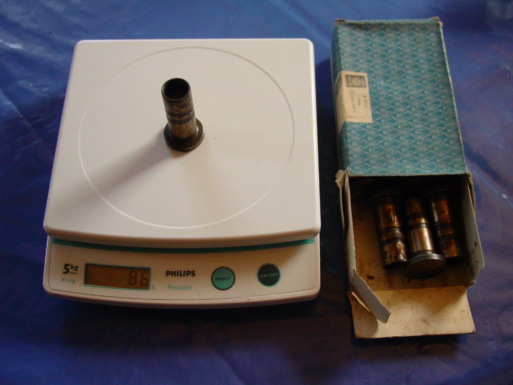

Gewicht VW Wolfsburg:
Stössel 003 (2016_02_08 16_30_34 UTC).jpg (94.56 KiB) 19003 mal betrachtet

Bugbear hat geschrieben: So 7. Jan 2024, 14:55 Sehr interessant!
Die Schleifspuren Deines Tellers sehen sehr grob aus - kann aber durch das Foto täuschen.
Meine nachgeschliffenen Stössel (Typ4 Serie bzw. Wizemann) haben eine Rauhtiefe kleiner Rp= 0,8 und sind damit feinstgeschliffen, fast wie poliert.
Beide werden nicht nachgehärtet, da ich beim Nachschliefen immer in der Härteschicht bleibe. Dürfen also nicht zu stark verschlissen sein.

Bugbear hat geschrieben: So 7. Jan 2024, 14:55 Meine Stößel haben einen Tellerdurchmesser von 28,4mm und wiegen 87g.
Ich kenne orig.VW Stößel neu/gebraucht/nachgeschliffen - die sahen nie so aus.
Das sieht mir nach irgendeinem US Stößel aus (Schliffbild/Rattermarken) - müsste man mal richtig mit Lösungsmitteln sauber machen und dann noch mal wiegen (CB leicht?)
Udo
Beiträge: 1657
Re: Wann ist ein Stößel wirklich verschlissen?
Beitrag von Udo »
Bei US Stößeln sieht das meist so aus. Ähnlich wie Jürgen mache ich das auch mit meiner 262 grad aus Serien Nockenwelle geschliffen. Also bei dem busmotor hier muss eine minderwertige Nockenwelle verbaut gewesen sein. Könnte man aber auch messen
