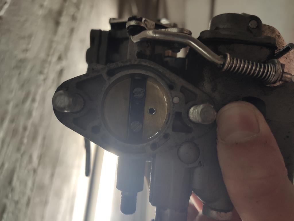

Heute habe ich mich nochmal der DK gewidmet. Die Position scheint richtig herum zu sein. Aber es bleibt, egal wie sie ausgerichtet wird an zwei gegenüberliegenden stellen ein kleiner Spalt.
Zum Vergleich habe ich einen anderen Vergaser gegen das Licht gehalten. Da schließt die DK ohne dass ein Spalt bleibt.
Kann es sein dass die Klappe nicht mehr ganz rund ist?
Sollte ich die Klappe ein wenig mit Schleifpapier bearbeiten?
Ich habe die Befürchtung dass ich damit vllt mehr beschädige als ich verbessere.
Beiträge: 16935
Re: Revision 1200/1400
Schick mal nen Bild!
Ansonsten,Muttern recht und links an der DK-Welle lösen,die zwei Drosselklappen schrauben lösen.Fann sollte es,wenn die Klappe richtig drin ist(eas ich nicht glaube)komplett abdichten.Dann Erst die beiden Muttern der DK Welle festziehen und DANN die beiden Schrauben der Klappe!
Die Klappe ist richtig eingebaut,wenn die Anfräsung an der Drosselklappe über die Übergangsbohrung wandert!
Viel Erfolg.

Habs nochmal versucht einzustellen mit lösen der Schrauben der Drosselklappenwelle.
Besser als es das Bild zeigt geht's nicht.
Er zieht auch schon im Leerlauf Unterdruck.
Spaßeshalber habe ich die Klappe auch umgedreht eingesetzt. Dann war der Spalt auf der anderen Seite. Für mich bedeutet dass, dass die Klappe an sich einen Weg hat.

Vor ein paar Tagen habe ich eine neue Drosselklappe bestellt und sie heute eingebaut. Der Spalt im vergaser ist jetzt verschwunden. Standgas ließ sich so einstellen, das der Motor ausgegangen ist. Der Drosselklappenanschlag hat sich um einiges verstellt.
Vakuum wird auch nicht mehr im Leerlauf gezogen. :) Das Feintuning mache ich dann zum Start der nächsten Saison. Dann Versuche ich Mal die einfahrkilometer schnell abzuspulen.
Noch einmal vielen Dank an alle.
