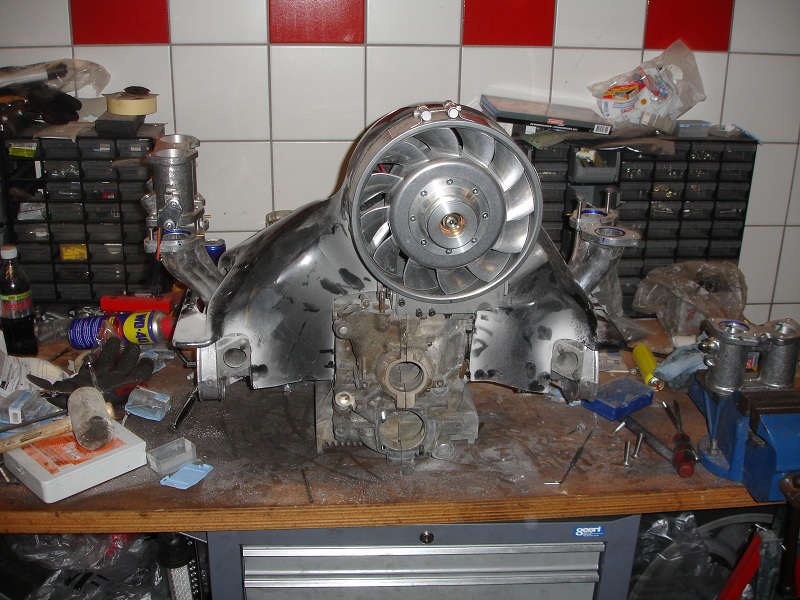

Wo sind die :text-coolphotos: ???
Da ist der Lader:
Meiner Daneben um zu zeigen was das für ein Monster istz im Vergleich zu meinem:-S

Verfasst: So 1. Jan 2012, 03:38
von Flat4

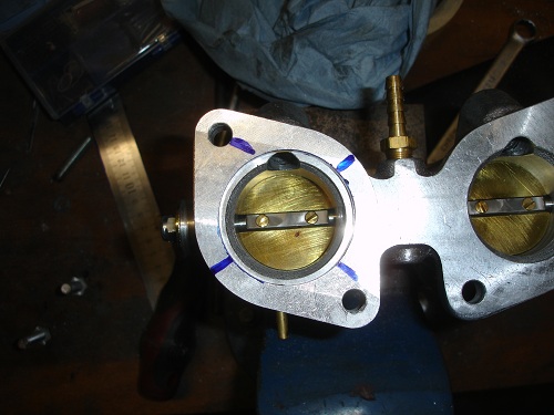

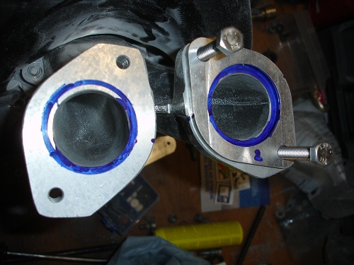

So weiter gehts habe die saugroren angepast und die köpfe noch mals umgearbeitet was für eine schönen arbeit wen die fürungen schon drin sind :cry: muste von hand den feinschliff machen :evil: so gut kamman da zu bilder komen späder
beim block habe ich aus lange weile noch eben die gewinde nach geschnitten ( und werden noch getaust)
Die steebolzen sehen nicht mehr so gut aus kann ich die gegen gewinde stangen tauschen ( zilinder steebolztn)?
oder sind die speziel?
Wegen der Most leitung kann ich auch kupfer nehmen? oder sollten sie schon aus edelstahl sein?
was heute noch geplant ist :
- Saugroren innen glätten
- Drossel klapen anpassen an die Saugroren
- Motor ständer Friesiren
- Gebläse kasten anpassen
mfg lukas :1200cc: :ch:

Verfasst: Mo 2. Jan 2012, 05:39
Frag Geri,der soll dir einen verkaufen.Ansonsten sag mal wie lang der sein soll.Vielleicht habe ich ja noch einen...
Das Gebläse sieht doch mal garnicht schlecht aus...
Passt es?
MfG Lars

Lars 9,5er aber ich muss sie noch kürzen ich bringe sie sonst nicht an den saugroren vorbei :(
nechstes problem
ich habe ja die CB Zündung die braucht ja unterdruck ( Plasten waren dabei)
da ich nicht so gross fräsen müchte frage ich kann ich die saugrore an boren und den dort den unterdruk nemen?
mfg lukas :bugfans: :ch:
und jetzt richtig angepast

Sind es die CB 48mm Klappen?
Wo kommt das Geblase her mit der verripte Riemenscheibe?
