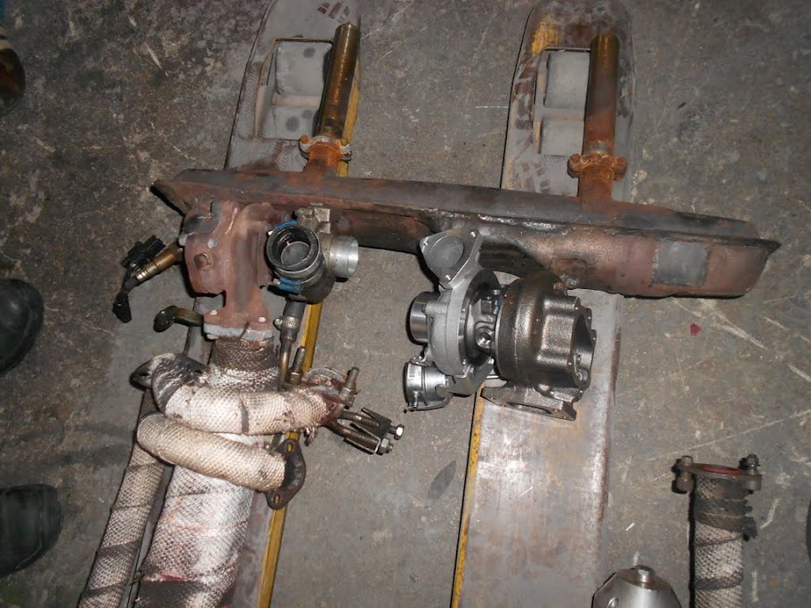

Da ist der Lader:
Meiner Daneben um zu zeigen was das für ein Monster istz im Vergleich zu meinem:-S
Beiträge: 16926
Re: Der 1200er Levinski Motor
Achso...Nen Bild der Auspuffanlage habe ich auch noch:-D
Ich finde das Teil geil.Ich bin gespannt wie das Ding passt...
Ich bin ja mal gespannt wie das passt...

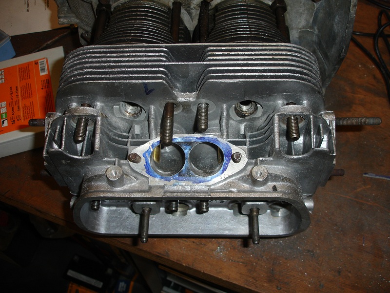

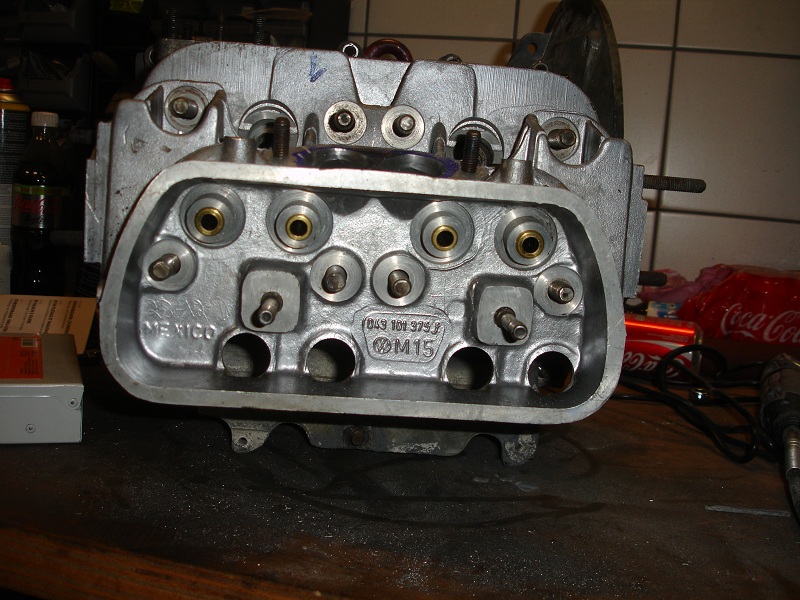

So weiter gehts habe die saugroren angepast und die köpfe noch mals umgearbeitet was für eine schönen arbeit wen die fürungen schon drin sind :cry: muste von hand den feinschliff machen :evil: so gut kamman da zu bilder komen späder

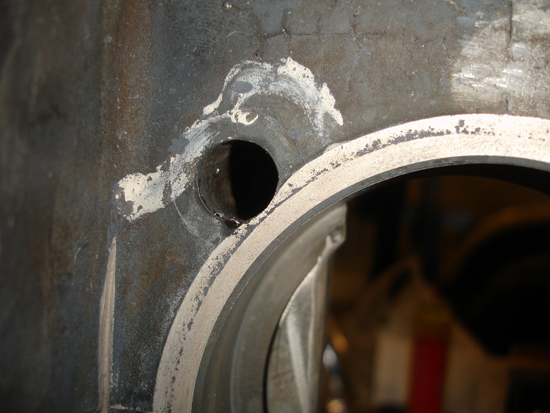

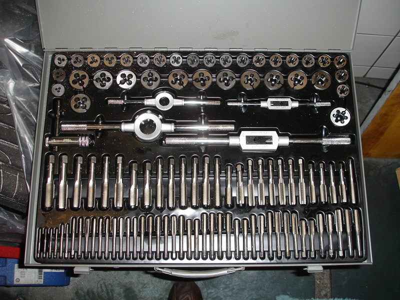

beim block habe ich aus lange weile noch eben die gewinde nach geschnitten ( und werden noch getaust)
Die steebolzen sehen nicht mehr so gut aus kann ich die gegen gewinde stangen tauschen ( zilinder steebolztn)?
oder sind die speziel?
Wegen der Most leitung kann ich auch kupfer nehmen? oder sollten sie schon aus edelstahl sein?
was heute noch geplant ist :
- Saugroren innen glätten
- Drossel klapen anpassen an die Saugroren
- Motor ständer Friesiren
- Gebläse kasten anpassen
mfg lukas :1200cc: :ch:

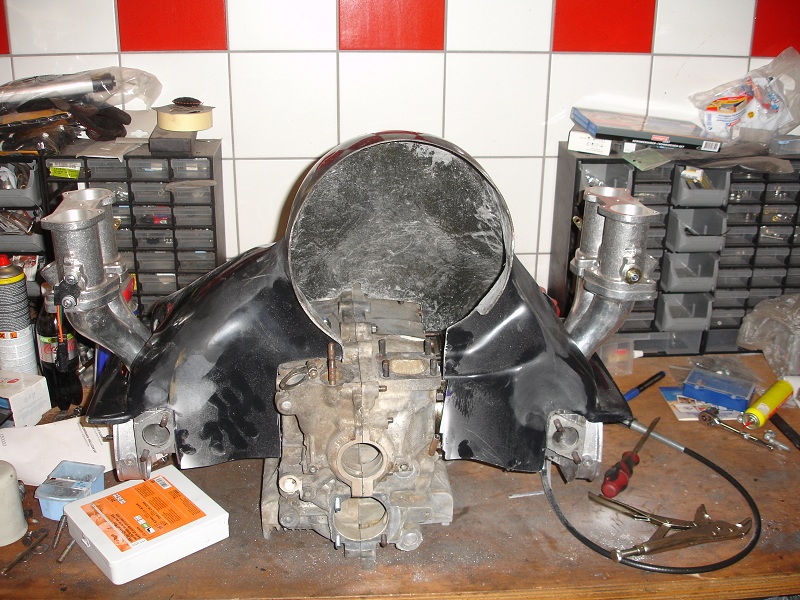

nechstes problem
ich habe ja die CB Zündung die braucht ja unterdruck ( Plasten waren dabei)
da ich nicht so gross fräsen müchte frage ich kann ich die saugrore an boren und den dort den unterdruk nemen?
mfg lukas :bugfans: :ch:

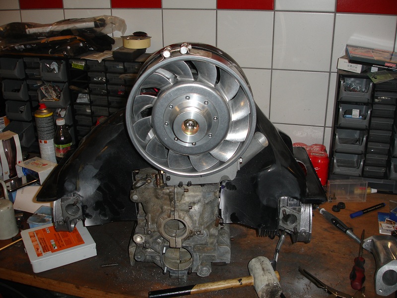

und jetzt richtig angepast
BadWally
Beiträge: 1538
Käfer: 1303 '75
Beitrag von BadWally »
Schöne Sachen!
Sind es die CB 48mm Klappen?
Wo kommt das Geblase her mit der verripte Riemenscheibe?
