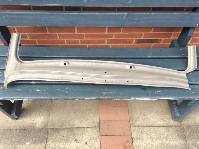

Hallo, ich habe noch ein Windlaufblech, leider fehlt die Ecke Übergang zum Seitenteil links.

Oh, das könnte interessant sein, oder??

Auf Jeden.
Kemal,kläre das mal ab ob du das kaufen kannst.Das wäre wohl schon hilfreich und genau das Stück was bei dir ein wenig Kopfschmerzen bereitet.
@Boby Kannst du das verschicken?

Denn schreibe mir eine PN mit der Adresse, über den Preis werden wir uns schon einig, schaut euch das Blech erst mal an.

wäre es nicht einfacher den gesunden Teil rauszutrennen und mit euren Neuteilen zu verschweißen?
