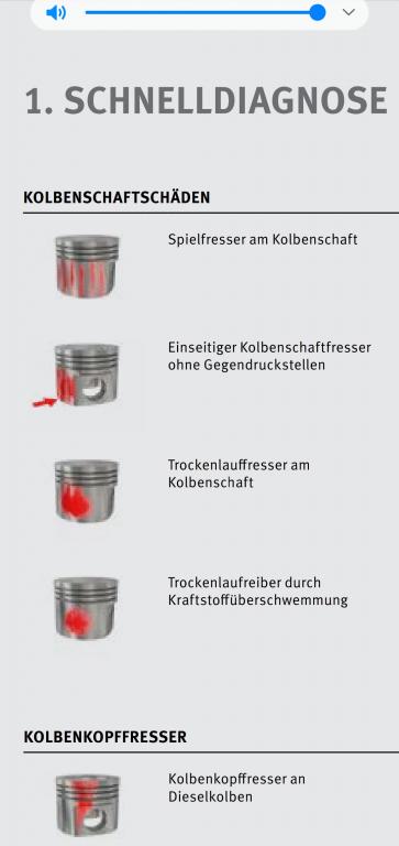

Nach einer Nacht mit unruhigem Schlaf, hab ich mal über den Kolbenschaden nachgedacht. Ich habe im Internet eine Seite gefunden, wo verschiedene Schadensbilder gezeigt werden.
Eventuell weis ich auch wie diese Trockenlaufreiber entstanden sind.
2019, wo man noch Treffen besuchen konnte, waren wir an einen sehr heißen Sonntag unterwegs. Kurz nachdem wir auf dem Rüchweg waren lief der Motor nur noch auf 3 Zylindern. Man konnte nix erkennen und ich hatte auch nix zum wechseln dabei, so sind wir die 20km bis nach Hause auf 3 Töpfen gefahren. Da hat dann wahrscheinlich der unverbrannte Sprit den Ölfilm abgewaschen.
Übel, wenn man das im nachhinein betrachtet.
Gruß Wolfgang

Ich habe bei der Such eine interessante Seite gefunden.
https://www.ms-motorservice.de/downloads/downloads/
Hier im Downloadbereich findet man zu Kolben oder Gleitlagern tolle informationen. Auch sind Einschätzungen zu Schadensbildern vorhanden, die eventuell weiterhelfen können.
Einfach die Suche im Downloadbereich bemühen und entsprechende Dokumente werden vorgeschlagen.
Nur so zur Info.
Gruß Wolfgang

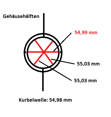

Moin zusammen,
so, das Gehäuse habe ich vom Spindeln wieder bekommen und die Lagergasse ist maßhaltig.
Das Gehäuse wurde auf +1mm gespindelt.
Ich habe dann mal die Kurbelwellenlager eingbaut und das Gehäuse mit dem passenden Drehmoment angezogen um das Lagerspiel zu ermitteln.
Das Lager 1 am Schwungrad hatte an 3 stellen (120° versetzt gemessen) 55,04 mm.
Das Lager 2 (geteilt) hatte die Maße wie die Zeichnung unten im Bild zeigt. An der Stelle zwischen den Paßstiften 54,99 (zu eng).
!! Stifte wurden gekürzt und auch der Zusammenbau ohne Stifte änderte nix am Ergebnis !!
Das Lager 3 hatte 55,03 mm.
Wenn ich das ganze Lager von Platz 3 auf Platz 2 baue, dann sind an der Stelle alle 3 Maße 55,03 mm (also i.O.)
Der Lagersatz ist von Silverline. Kann es sein, daß ich hier einen schlechten Satz erwischt habe?

Wenn Du das Lager an einen anderen Stelle montierst und es passt, kann es eigentlich nicht der Lagersatz sein. Wobei alle Bauteile Toleranzen haben und wenn die jetzt dummerweise ungünstig zusammentreffen, kann es so auskommen wie bei Dir. Wenn es so passt, würde ich es auch so einbauen.

Das Problem liegt beim geteilten Lager. Ich habe es heute morgen mit dem Mikrometer vermessen. An den Enden hat die Lagerhälfte 5,45mm Dicke und in der Mitte 5,52mm.
Das runde Lager hat alle 90 Grad gemessen die gleiche Dicke.
Wenn ich die Gehäusehälften zusammenschraube klemmt hat die Welle.
Ich habe jetzt mal 2 neue Lagersätze von anderen Lieferanten bestellt. Mal sehen ob die anders sind.

Split Lager vorsichtig aussen polieren mit Scotchbrite an die "höhe" stellen.
