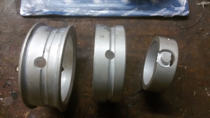

heut abend mal die lager bearbeitet.
hab mir extra welche von kolbenschmidt besorgt, aber vor dem einbau müssen die unbedingt entgratet werden.
bei jeder bohrung war ein grat dran, innen und außen. am meisten bei der großen ausfräsung vom lager bei der riemenscheibe :shock:
hab leider kein vorher bild
20180119_212006 - Kopie.jpg (103.88 KiB) 8335 mal betrachtet

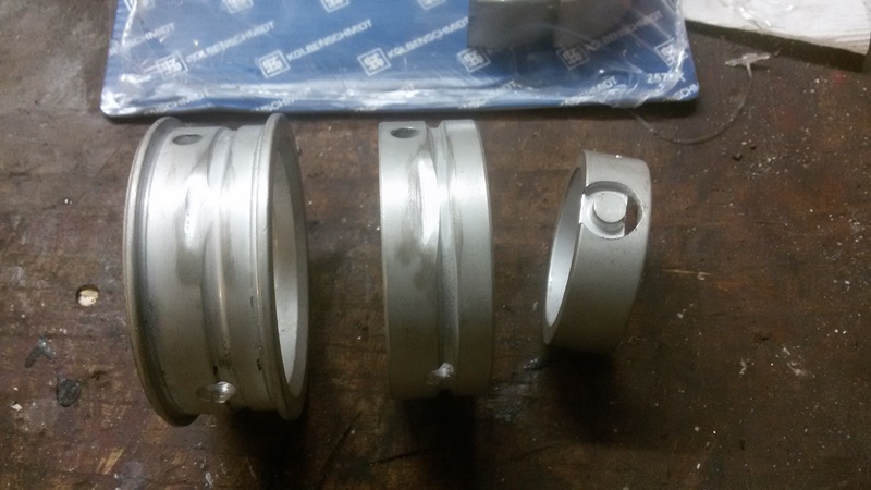

außerdem hab ich die nut verbreitert, da der ölkanal im gehäuse halb abgedeckt war
das geteilte lager passt ohne nachareit
20180119_211934 - Kopie.jpg (115.99 KiB) 8335 mal betrachtet

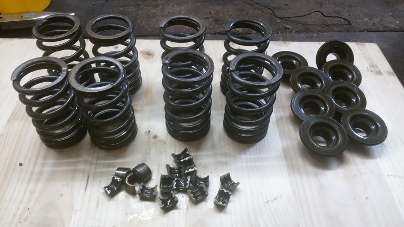

Federn keile und teller mal für 3 wochen in marineclean eingelegt.
sind wieder wie neu :D
geiles zeug
20180203_110458 - Kopie.jpg (139.27 KiB) 8159 mal betrachtet

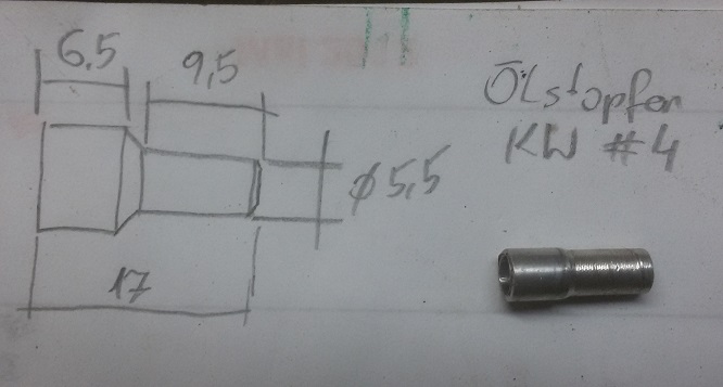

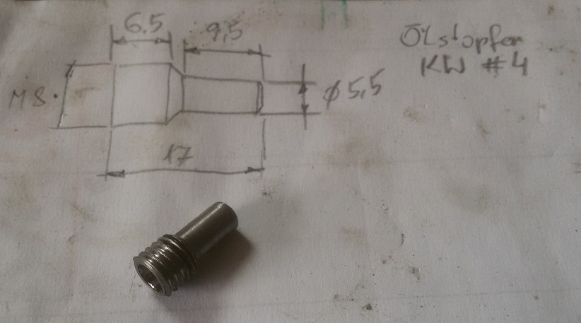

beim entfernen von den stopfen für die Ölbohrungen ist mir aufgefallen, dass der stopfen am KW lager Nr 4 bei der riemenscheibe nicht nur ein stopfen ist.
er ist länger und wird kleiner im durchmesser. könnt mir vorstellen, dass dadurch weniger öl zum lager kommen soll und somit nicht hinter der riemenscheibe rausgedrückt wird. außerdem ist die bohrung fürs öl im lager sehr klein gehalten.
20180224_171924 - Kopie.jpg (55.01 KiB) 7989 mal betrachtet
deswegen hab ich mir den einfach aus einem rundmaterial runtergedreht.
mit gewinde und innensechskant zum reindrehen
20180311_135744 - Kopie.jpg (92.28 KiB) 7989 mal betrachtet

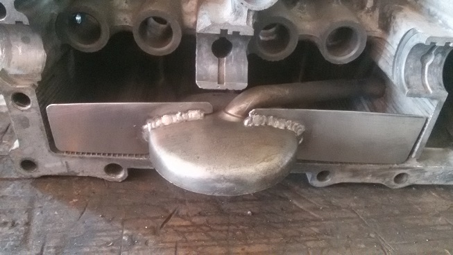

wieder eine kleinigkeit modifiziert..
20180325_140128 - Kopie.jpg (86.22 KiB) 7838 mal betrachtet
Re: 1904 Einkanal mit 34PCI
Verfasst: Mi 28. Mär 2018, 07:31
:like: Montierst Du noch einen Zusatzsumpf?
Verfasst: Mi 28. Mär 2018, 19:51
von Stevo_L
:text-thankyouyellow:
nein, hab ich nicht vor, muss so auch reichen ;)
