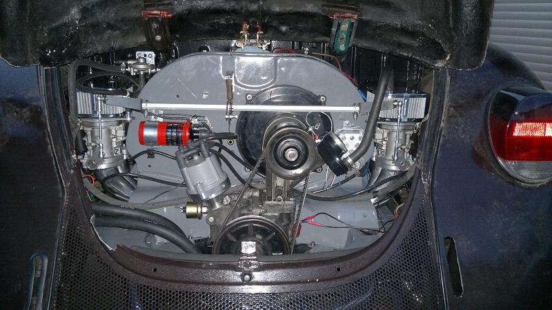

so,
alle batterien gaaaanz leer und power pack auch...
hatte mal kurz gehustet...
nen 1915er packt doch der normale anlasser noch, oder?
hier zwei bilder von der fertigen ausbaustufe...
dass er morgen mit frisch geladener batterie anspringt, dann wirds noch was mit hannover!!!
gruß lothar

- crazy-habanero
- Beiträge: 1847
Re: meine kaffee-bohne *neue Ausbaustufe*
wo ist der kotz-smilie???
trotz voller batterie, dreht der anlasser nur gaaaaaaaanz langsam...
schafft der normale anlasser nicht den 1915er???
jetzt hab ich ja gar keinen bock mehr...(und heut ist auch noch sonntag)
warm sprang er dann aber gestern kurz an, mit dem selben anlasser...
wo bekomm ich jetzt auf die schnelle nen verstärkten anlasser her?
lothar
lothar
- ghiafix
- Beiträge: 761
- Käfer: 56er Ovali
- Fahrzeug: 70er T2a
Der Anlasser dürfte bei moderater Verdichtung eigentlich kein Problem haben. Erst so ab 11:1 Verdichtung geht's langsamer. Man merkt dann richtig wie er gegen die Kompression kämpfen muss. Wenn er dann nicht gleich kommt wird's schwierig. Lange rumorgeln is dann nich.crazy-habanero hat geschrieben:wo ist der kotz-smilie???
lothar
Welche Verdichtung hast Du denn?
Evtl. ist Dein Anlasser auch platt. Hast Du den schon mal ausgestauscht? (Sorry wenn das schon geschehen ist, hab aber deswegen nicht den ganzen Fred durchgesucht)
Harald
- crazy-habanero
- Beiträge: 1847
anlasser war bis gestern in ordnung
verdichtung dürfte bei knapp 9:1
hab bei der magnaspark-zündspule mein multimeter an "-" drangehalten und dann auf masse...
dann die riemenscheibe einmal rundgedreht...
ich hab dauerplus... egal welche stellung der verteiler hat...
kanns an der zündspule liegen?
gruß...
