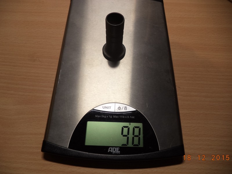

Angefangen bei den Stösseln.
Der Orginalstössel. Für die angepeilten Drehzahlen ein wenig übergewichtig.

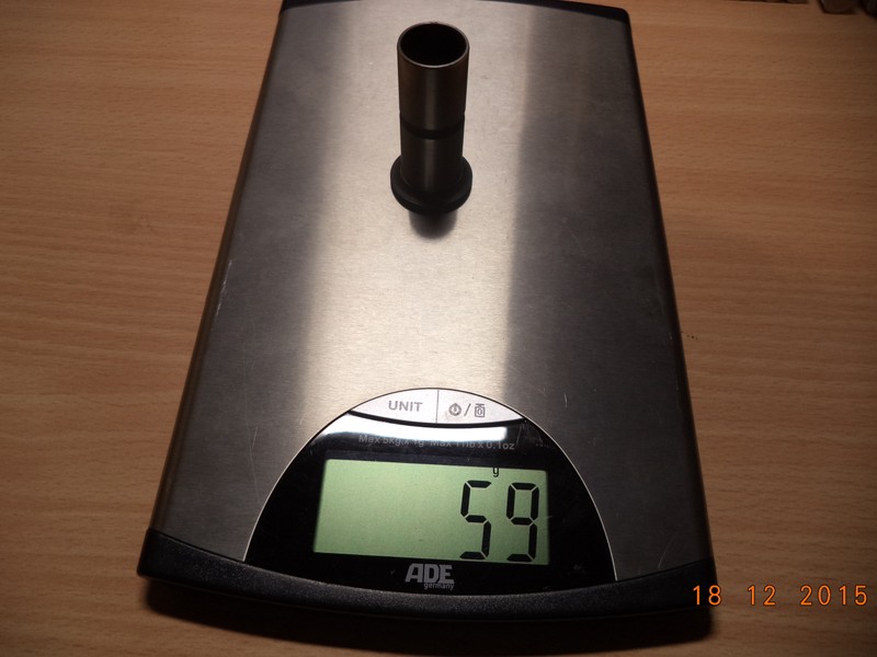

Ein sehr gut abgelagerter Wizemann, aber unbenutzt. Was mann so alles findet wenn mann aufräumt :lol:
Sehr schön abgemagert!

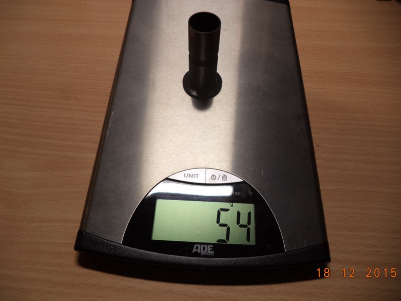

Dann ein frischer TP Stössel. Ein vollwertiger Ersatz für den Wizemann :up:

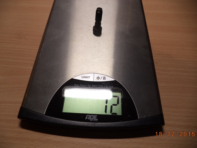

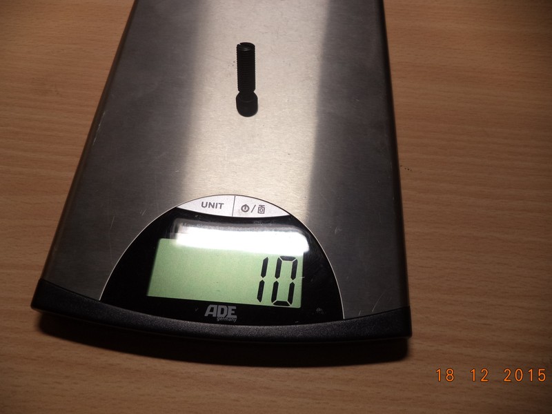

Weiter gehts mit den Einstellschrauben. Eine Serienschraube habe ich nicht gewogen, weil für mich die Funktion etwas wichtiger ist. Das Ventilspiel läßt besser und exakter einstellen.
In der linken Ecke die CSP Einstellschraube mit dem Elefantenfuß. Die hatte ich für meinen 78 x 92 Motor gekauft, aber aus Gewichtsgründen nicht montiert.
In der rechten Ecke die TP Schraube. Nicht viel als Zahlenwert, aber 20%. Auch preislich zur 3. Alternative (Daimler-Benz) die deutlich bessere Wahl. Die Mercedesschraube fiel gleich aus, weil ich keinen Landmaschinenantrieb bauen wollte :lol:

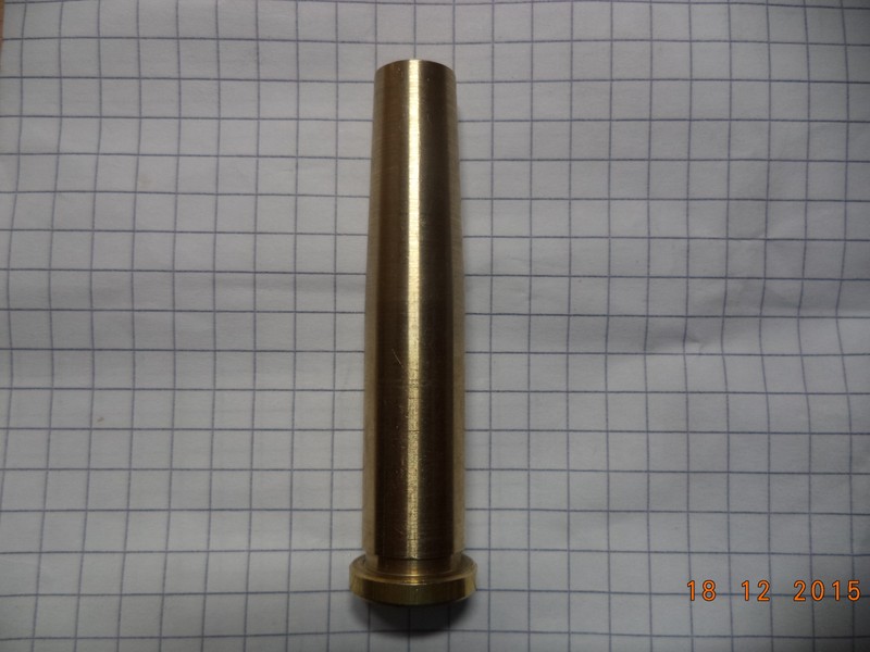

Dann geht es weiter mit den Einlaßventilführungen. Ein schönes Beispiel dafür, das Investionen in eigene Kinder sich lohnen können :mrgreen: Die hat unser Sohn in seiner Ausbildungsstelle angefertigt :up: Falls Bedarf besteht, PM an mich, ich leite weiter (ohne Aufschläge) 8-)
Einlaßführung MD.JPG (79.86 KiB) 8544 mal betrachtet
Verfasst: Fr 18. Dez 2015, 22:26
von yoko
:text-bravo: So gehört sich das, fleißig "Erbsenzählen"... :)
:text-+1: Für die Führungen, sehr braver Junge! (Hat anscheinend doch deine Gene, war also nicht der Briefträger... :lol: ).
PS: Im Bedarfsfall schon vorgemerkt.
