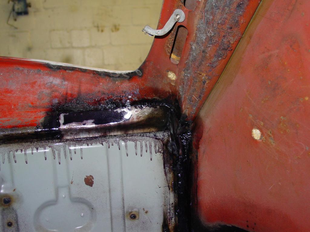

was ist denn das Schwarze gepinselte für ein Zeug ? Fertan Rostwandler ?
Re: HexMex
Mit Fertan war er durch (Zitat) , wenn ich mich recht erinnere. Das ist hier die Brunox-Fanecke

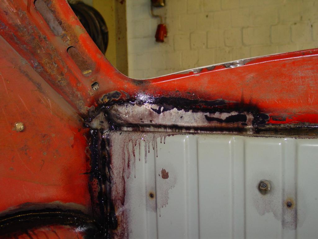

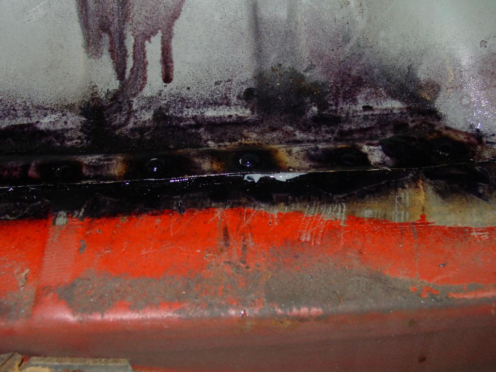

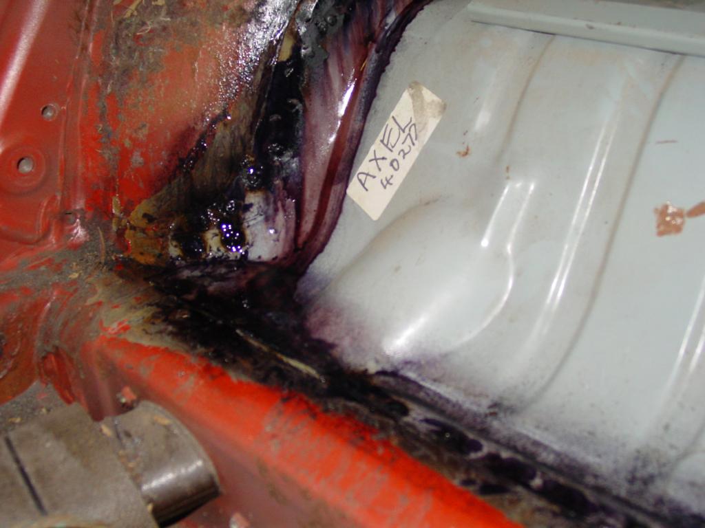

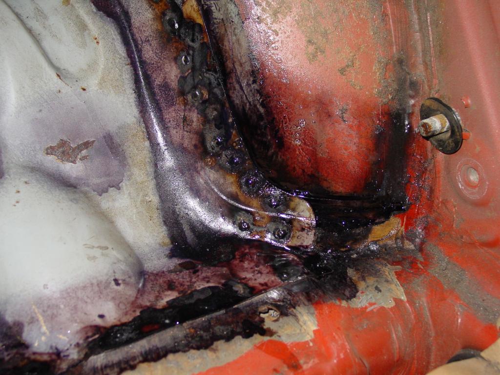

Wie es sich für Mitglieder der Brunox-Fanfraktion gehört, ist das schwarze nicht gepinselt, sondern gesprüht.bugweiser hat geschrieben:was ist denn das Schwarze gepinselte für ein Zeug ? Fertan Rostwandler ?
Brunox Epoxy penetriert auch kleinste Risse und Unebenheiten und zieht sich durch die ihm eigene Kapillarwirkung auch in stehende und liegende Flansche, wobei es auch etwas aufwärts kriechen kann.
Die entrostende Wirkung ist ähnlich, aber nicht ganz so stark wie die von Fertan und -natürlich- von verdünnten Säuren, es bildet durch die Epoxidharze/Lackbildner aber eine diffusionsdichte, belastbare und mit nahezu allen Lacken und Spachtelmassen überziehbare Oberfläche, muß also nicht abgewaschen werden. Auf Karosserie-Außenflächen kann Brunox allerdings Probleme bereiten, da es nicht vollständig aushärtet und bei größeren Schichtdicken zu Runzeln neigt oder Ausrändert.
Verarbeitungstip für Flansche aller Art:
- Unterseite möglichst abdichten, ggf. nur zukleben
- Brunox Epoxy in mehreren Arbeitsgängen in den Flansch bringen, möglichst bis der Flansch vollständig geschlossen ist
- Andere Seite abdichten
Bereits die erste Lage Brunox benetzt in der Regel beide Innenseiten des Flansches, durch das Schrumpfen im Trocknungsprozess bildet sich aber meistens erneut ein Spalt. Da bei jeder Art von Schweißung im Nahtbereich Korrosion entsteht sollte also mit der ersten Lage nicht zu lange gewartet werden, um die optimale Wirkung zu erzielen. Der große Vorteil von Brunox ist die Plastizität, das Material läßt also auch noch nach der Durchtrocknung eine Blechverformung zu. Nach der ersten Brunox-Füllung klopfe ich die Flansche nochmals nach, erst dann kommt die nächste rein.
Das Abdichtverfahren zeige ich in der nächsten Woche.
Stay tuned

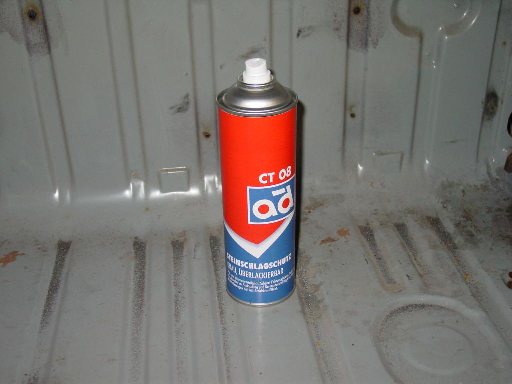

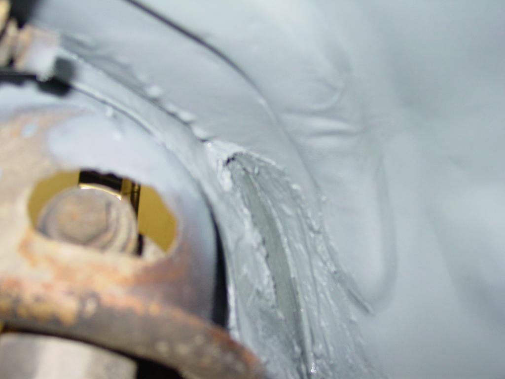

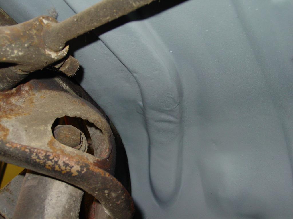

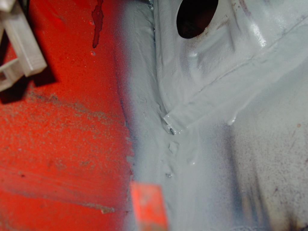

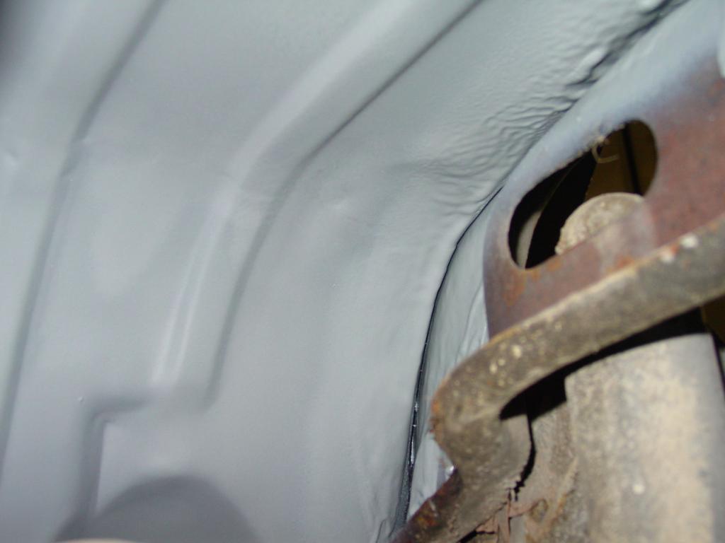

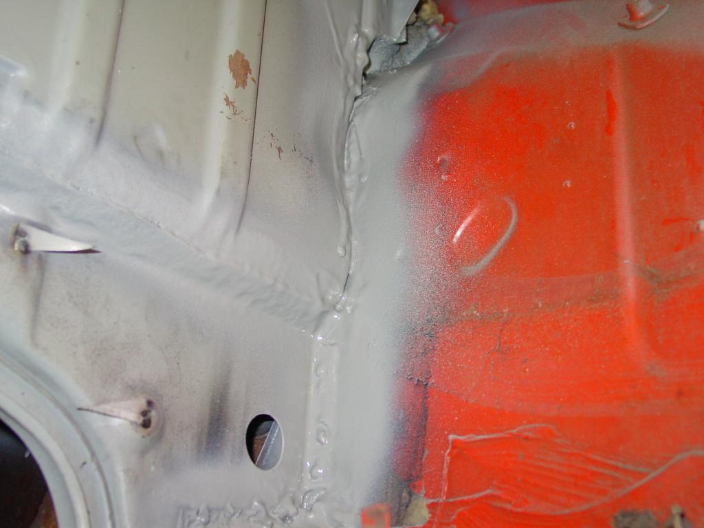

Re: HexMex

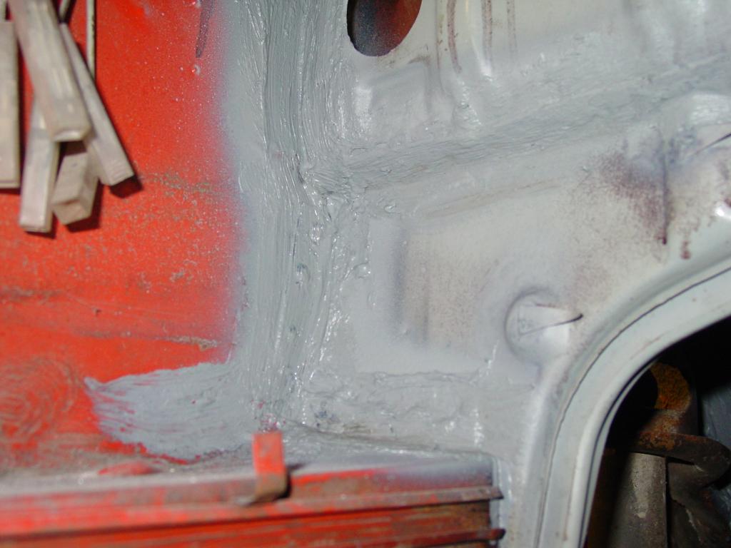

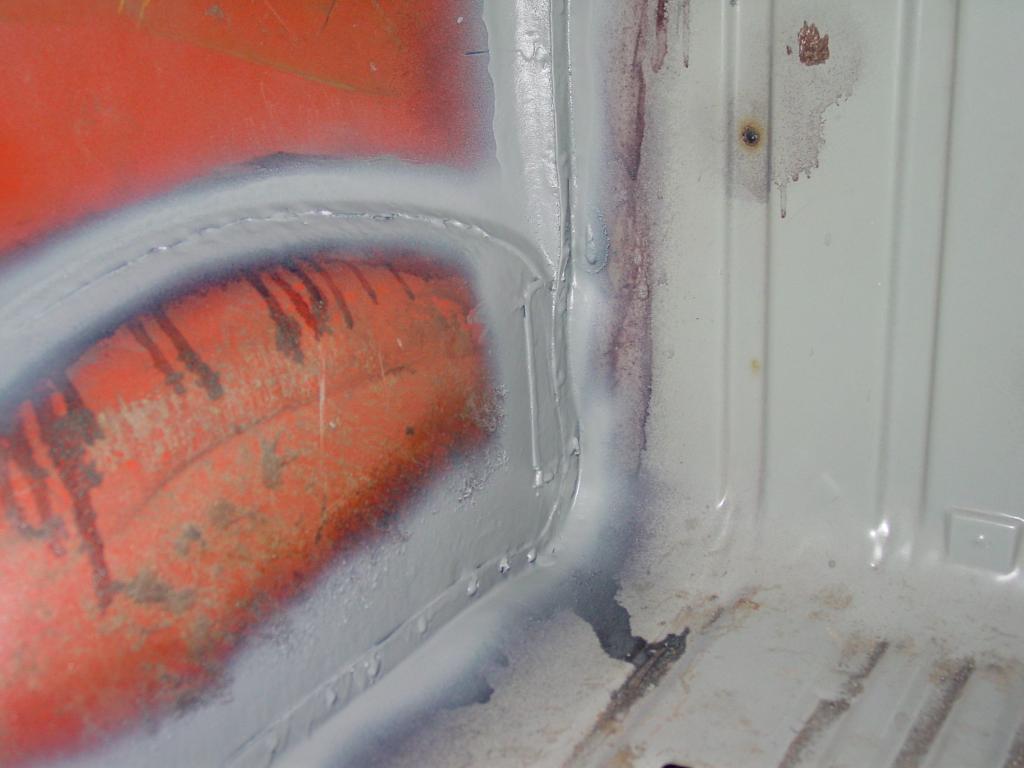

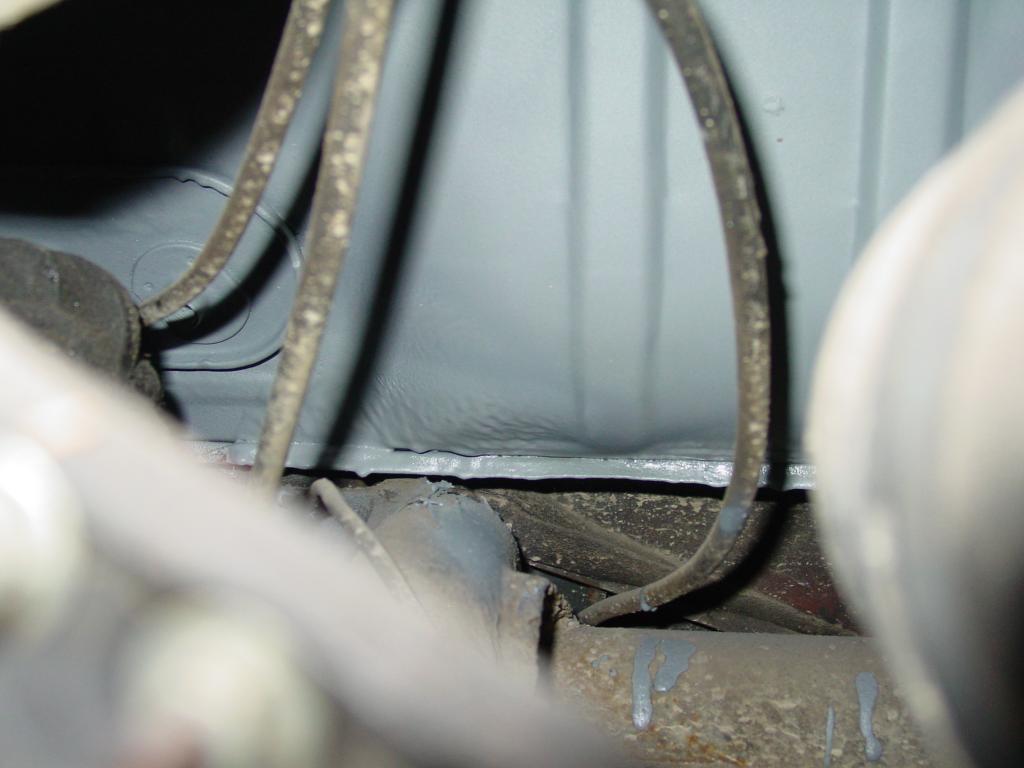

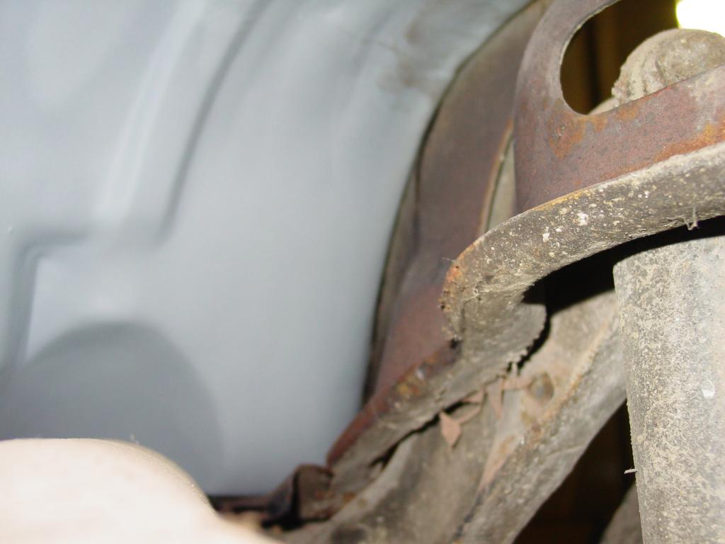

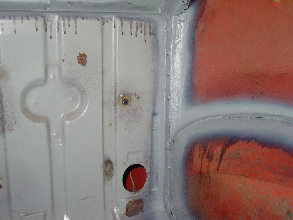

Abdichtung Teil 1: von unten und vom Motorraum aus
Ich dichte vorzugsweise mit Steinschlagschutz ab, Dichtmasse aus der Kartusche kommt nur dahin, wo ich "Ziernähte" brauche
- Ausgangsbasis
- DSC04312.JPG (66.72 KiB) 7470 mal betrachtet
- DSC04314.JPG (59.52 KiB) 7470 mal betrachtet
- Satt eingesprüht
- DSC04315.JPG (69.74 KiB) 7470 mal betrachtet
- DSC04316.JPG (45.17 KiB) 7470 mal betrachtet
- DSC04317.JPG (58.67 KiB) 7470 mal betrachtet
- DSC04318.JPG (58.42 KiB) 7470 mal betrachtet
- Verstrichen
- DSC04319.JPG (27.75 KiB) 7470 mal betrachtet
- DSC04320.JPG (40.88 KiB) 7470 mal betrachtet
- DSC04321.JPG (75.02 KiB) 7470 mal betrachtet
- DSC04322.JPG (84.73 KiB) 7470 mal betrachtet
- Der Vorteil des dünnflüssigen Steinschlagschutzes: Er kommt manchmal bis zur anderen Seite des Flansches durch
- DSC04324.JPG (109.28 KiB) 7470 mal betrachtet

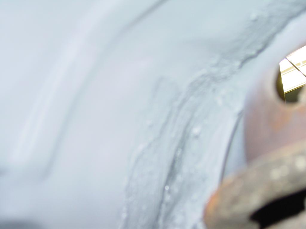

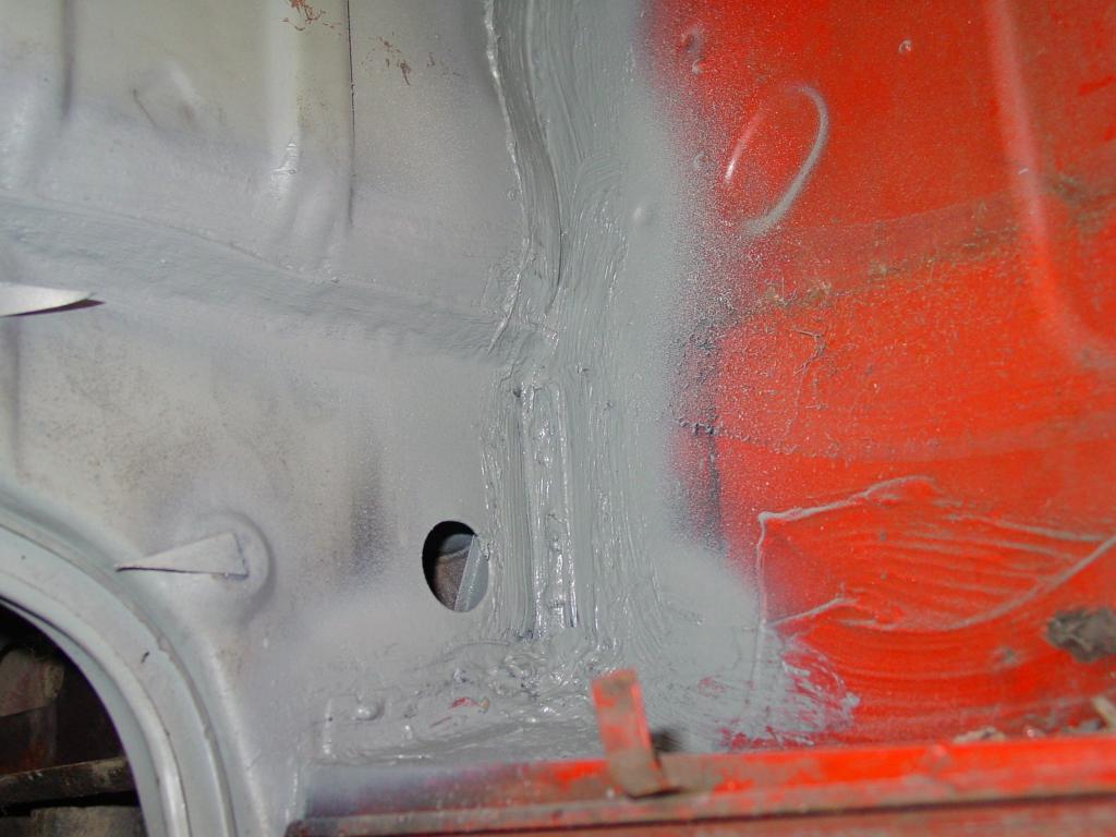

Der Steinschlagschutz nennt sich ct08 von ad, ist überlackierbar, schleifbar und in grau und schwarz erhältlich.
Nach dem Abdichten von der einen Seite kommt in die andere solange Brunox nach, bis der Spalt dicht ist. Nach Hautbildung wird auch diese Seite mit dem Steinschlagschutz abgedichtet, siehe Bilder.
