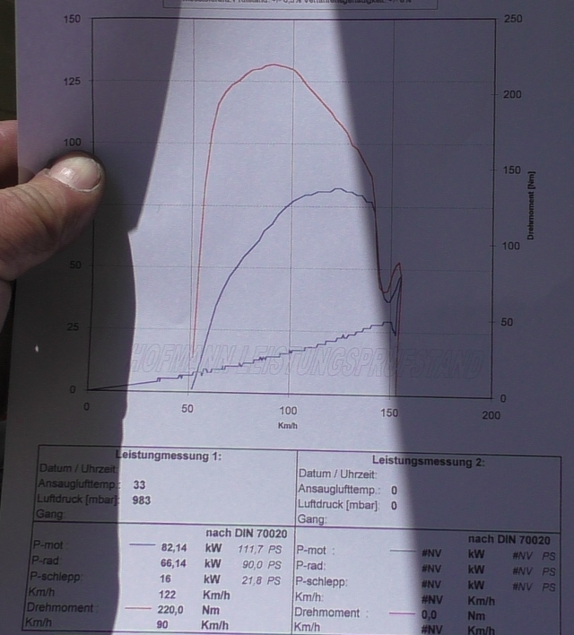

Hier der 2l Typ 4 vom Markus:
Std.Köpfe, viele Orra-Teile, Nowak-296°,
40 IDF, Bedüsung hab ich angepasst. (Out of the box von Orra war schon fast perfekt :up: )
Re: Dynoday am Käfertreffen Wörth/Donau 6.Juni 2015
Verfasst: Do 11. Jun 2015, 09:55
von orra
na das ist doch mal eine schöne, harmonische Kurve. :up:
Mit einer Zielsetzung von 100PS und nur 8,8:1 verdichtet ist mit knapp 112PS die Latte gut überflogen :lol:
Glückwunsch und Gruß,
orra

Weil Leistung nicht ganz so war wie erhofft habe ich mal die Peripherie vom Motor angeschaut. Es hat sich gezeigt das die Riemenscheibe um 3 grad falschen ot hat. Dh. Zündung auch um 3 Grad zu spät. Am Prüfstand hat 2 grad mehr Zündung 8 ps gebracht! Dann noch drosselklappen synchronisiert. War weit daneben und die linke DK ist nur zu 85 Prozent aufgegangen. Außerdem noch die original Kipphebel auf der auslassseite montiert. Mit dem riesenauspuff reicht das locker für den Motor. Das ganze ist jetzt viel harmonischer. Drehmoment viel früher, dreht aber trotzdem kräftiger aus wie bevor. Ich tipp auf 10ps mehr wie am prüfstand. Schön das der Prüfstand am treffen war, sonst hätte ich die ganzen Sachen nicht mehr kontrolliert.

:handgestures-thumbupright: Ich meine, die 2. Messung kommt hin (ist doch ein sehr guter Motor!).
Zum Vergleich: Ich habe heuer einen Typ1 1835er eines Clubkollegen von Zentralvergaser Solex 34 PICT3 auf DO-Vergaser Dellorto 40 DRLA (34 Venturis!) umgebaut. Eckdaten W110, Kipper 1:1,25 Vedichtung ca. 9,5, Zylinderköpfe mit 40/35 (Kanäle u. Saugstutzen gefräst), Auspuff CSP Supercomp (mit 38mm Heiztaschen), Zündung Euromax 009 (CSP) kontaktlos mit Hot-Spark-Modul und Compufire Zündspule. Eingestellt/bedüst/gemessen aufgespannt auf dem Leistungsprüfstand.
Motorleistung: 120 PS bei 5000 U/min (bei 5500 U/min leicht fallend auf 119 PS, weiter nicht gedreht)
Drehmoment: 167 Nm bei 4000 U/min ( bei 5000 U/min fallend auf 158 Nm).
MfG yoko
PS: Die 221 Nm an armins Motor in Wörth waren/sind für mich unrealistisch.

Guten Morgen Conny, wieso fahrt ihr einen 34 Venturi auf einem 1835 Motor? Da würde ich 30-32 montieren.

Hier die angekündigte zweite Messung; Drehmoment hat er erwartungsgemäss einiges verloren. Wobei sich natürlich die Frage stellt, welchem Prüfstand man mehr Glauben schenken möchte.
Die PS Leistung kommt ja hin,die Leistungslinie ist ja weiterhin ansteigend,er hätte nur weiter drehen müßen.
Deine NM in Wörth waren ja sehr Unglaubwürdig.

Das die Messungen auf Prüfständen unterschiedlich sind haben wir ja schon mehrfach hier im Forum gehabt....
Der Prüfstand in Wörth gibt auf seinem Ausdruck eine Messtoleranz von ± 0,5% und eine Verfahrensgenauigkeit von ± 6% an ( ich halte in Summe ± 8 - 9 % für realistisch ).
Das macht z.B. bei Lars ( sorry Lars... ) seiner Messung eine mögliche Messung von ca. 100 - 114 PS aus, das sollte man immer im Hinterkopf haben.
