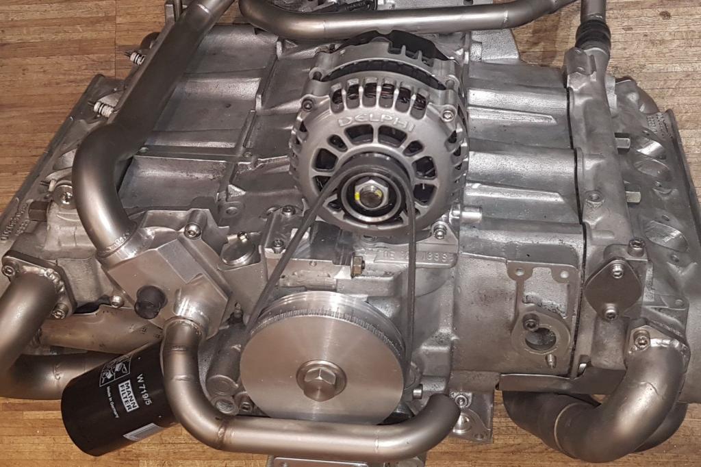

- Schrauberandy
- Beiträge: 501
- Käfer: Typ 11 mit WBX 3,2
- Fahrzeug: Bimota DB2 SR
- Fahrzeug: KTM 690 SMCr
- Wohnort: besigheim
Re: wbx 2.0 oder das Update auf 2,5l
Und jetzt noch ne andere Lichtmaschine drauf dann siehts richtig gut aus und hat mehr Platz am Vergaser.
Komm halt mal vorbei das ist schnell gemacht
Gruß Andy
Gruß Andy
@Horst ja,ich hoff das ich das mit dem Urlaub hinbekomme.
@Andy ja,dachte ich auch schon daran.Was für ein Fabrikat ist den deine?dann würde ich die schon mal besorgen und über den Rest sprechen wir dann.
Ich hab halt da den Entlüftungsdom.Schau mer uns dann an.
Turner
Turner
- Schrauberandy
- Beiträge: 501
War mal von nem Opel OEM 55556070 musste aber einiges an Material lassen damit es unter die Haube passt
Grüße Andy
Grüße Andy
