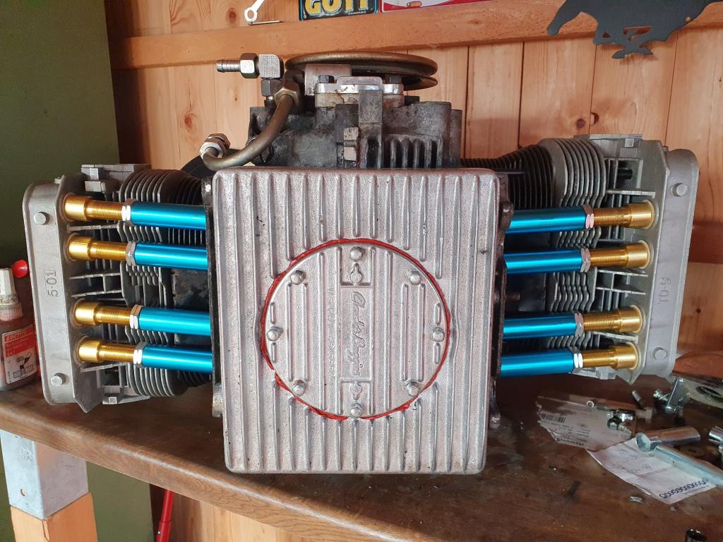

So, konnte aus einem motorblock eine welle ziehen.
Dann kanns ja weiter gehen.
Die köpfe sind nur mal so montiert

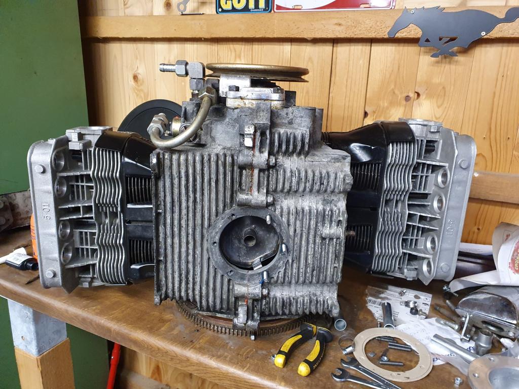

gestern wieder etwas fleißig gewesen.
-Verteilerwelle eingesetzt.
-entlüfternippel statt benzinpumpe-
-t3 idiotenbleche montiert
-köpfe montiert
-neue bolzen für den ölsumpf eingesetzt
gruß
-köpfe montiert
gruß
