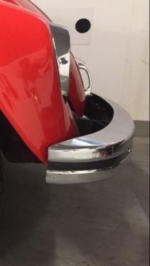

Moin zusammen,
z.Zt. habe ich die vordere Stoßstange demontiert. Zwei Gewinde des Befestigungshalters sind dull.
:text-thankyouyellow: Frage: Wieviele Millimeter Abstand hat die 70er Kastenstoßstange zum Kotflügel? An welcher Stelle gemessen?
LG
Verfasst: Mi 9. Jul 2025, 08:17
von Pini1303
Fingerbreit Abstand mach ich meistens, nicht ganz vorne in den Löchern, nicht ganz hinten....
Verfasst: Mi 9. Jul 2025, 12:11
von VeeDee
Der Stoßfänger auf dem Bild ist aber kein 70er. Scheint das Universalteil ab 72 zu sein.
Normalerweise ist der am Ende abgeschrägt, da ist dann deutlich mehr Luft zum Kotflügel.
Verfasst: Do 10. Jul 2025, 12:42
von Ralf29
VeeDee hat geschrieben: ↑Mi 9. Jul 2025, 12:11 Der Stoßfänger auf dem Bild ist aber kein 70er. Scheint das Universalteil ab 72 zu sein.
Mir ging es nur um den Abstand. "Fingerbreit" reicht mir schon.
Danke euch.

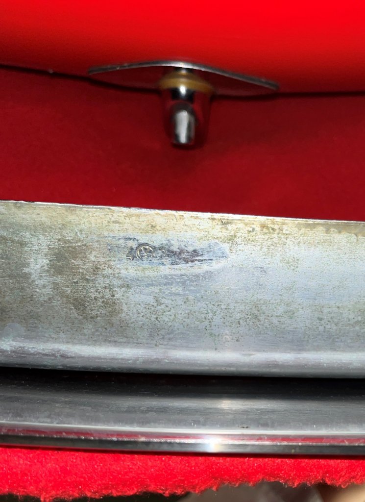

Nur nebenbei. Die Stoßstange ist tatsächlich ein gestempeltes Original von VW. Der Stempel ist gut sichtbar ( 4 (VW) 3 ), siehe Foto. Mein Käferchen hatte im Jahr 1973 vorne mal einen Bumms und wurde bei VW auf Rechnung repariert. Bei dieser Reparatur kam die heute noch montierte 73er "gerade" Stoßstange dran.
LG

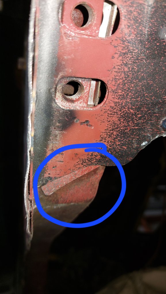

von derJan
Moin in die Runde,
werden die Bleche zwischen Spritzwand und Schwellerabdeckblech miteinander verschweißt oder nur mit Duchtmittel versiegelt. Es geht mir um den blau markierten Bereich.
Vielen Dank, Jan
Verfasst: Mi 23. Jul 2025, 08:22
von espresso
Ich hab die immer verschweisst -> besseres Gefühl ...
Verfasst: So 27. Jul 2025, 09:34
von derJan
Danke! Hab es auch so gemacht und werde es noch etwas abdichten.
