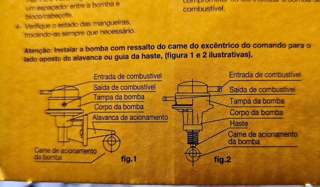

habe gerade eine neue Benzinpumpe eingebaut. Um danach die beiden Schläuche wieder richtig montieren zu können, habe ich einen markiert. Und was passiert? Die Markierung löste sich und ich weiß nun nicht, welcher oben oder unten aufgesteckt wird.
Hier also meine Frage:
Wird der vom Tank (von vorne) kommende Schlauch auf der Pumpe unten aufgesteckt und der zum Vergaser gehende Schlauch dann oben? Oder ist es genau umgekehrt?
Vielen Dank im Voraus. Dürfte für > 90 % der User hier eine idiotische Frage sein.
Grüße, Günther
Verfasst: Do 29. Mai 2025, 11:25
Nö...weil das ist bei Pumpen immer unterschiedlich.
Bei neuen Pumpen ist immer ein Pfeil oder sowas drauf!
Selbst wenn du wüsstest welcher Schlauch wo drauf war,ist nicht gesagt,das es funktionoert hätte!
Verfasst: Do 29. Mai 2025, 11:52
von Guenther-Nbg

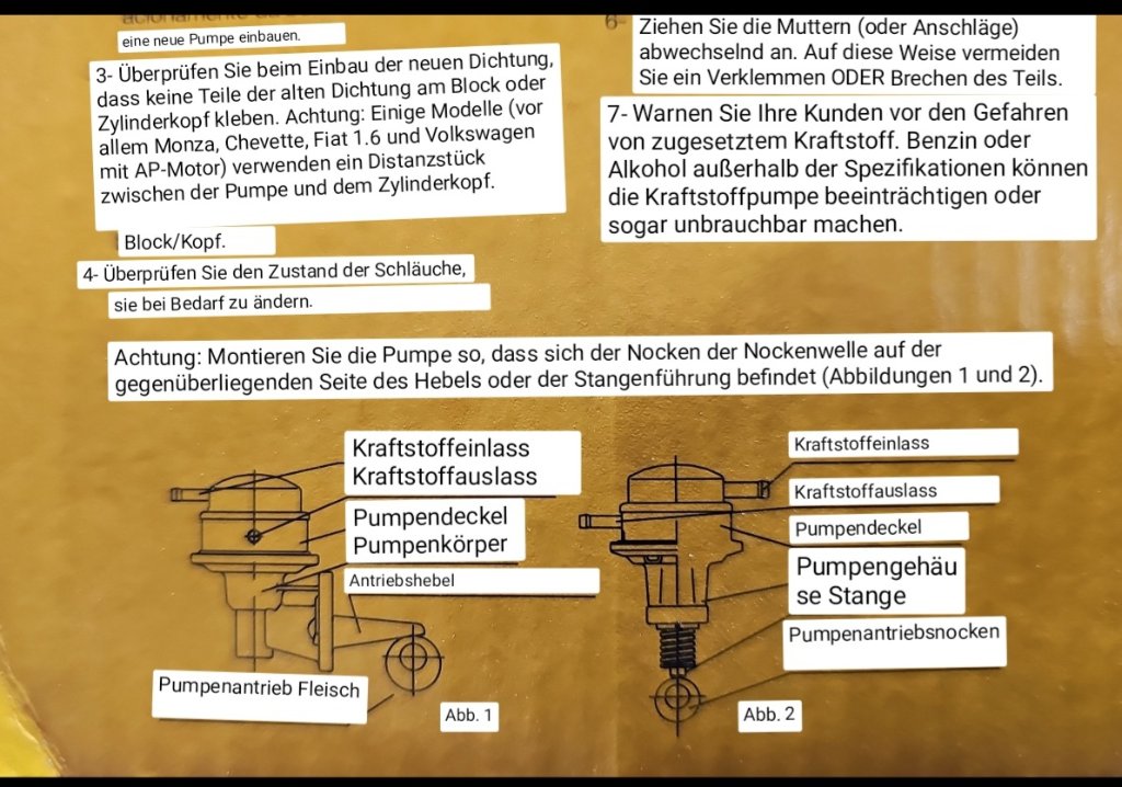

Danke Lars, das ging ja schnell. Auf der Pumpe selbst finde ich keine Markierung. Auf der Verpackung ist eine Beschreibung, leider in portugiesisch (Firma Brosol). Wenn ich das richtig interpretiere, ist oben der Einlass und unten der Auslass in Richtung Vergaser:
Pumpe original.jpg (166.07 KiB) 24603 mal betrachtet
Pumpe Übersetzung.JPG (161.26 KiB) 24603 mal betrachtet
Die Übersetzung stammt von einer Übersetzer-App, sollte aber stimmen. Ist meine Interpretation richtig?
Verfasst: Do 29. Mai 2025, 13:19
von Aircooled Cruiser
Ja, die Übersetzung passt.
Verfasst: Do 29. Mai 2025, 15:22
von Guenther-Nbg
Danke, so hab ich das jetzt angeschlossen.
