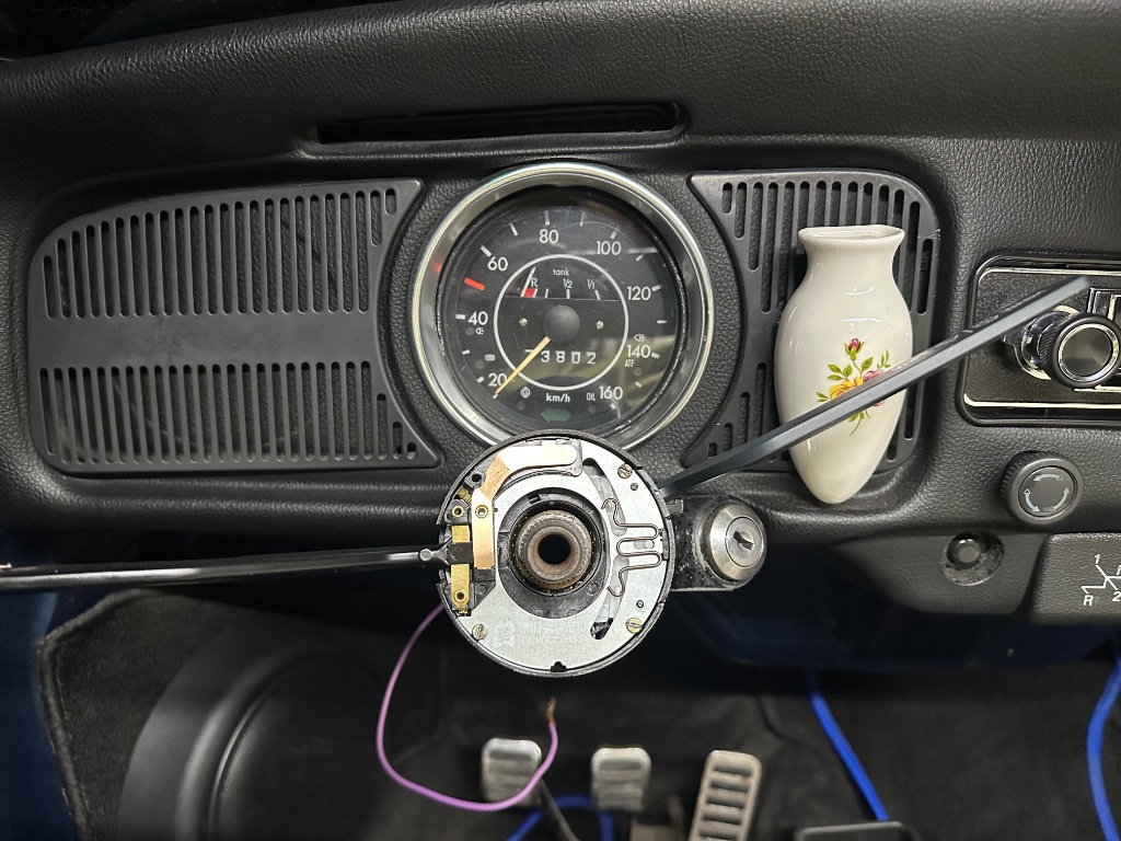

Hallo zusammen!
Habe heute erfolgreich den Blinker und Wischerhebel ersetzt.
(Es funktioniert alles wie vorher).
Intervall wird versucht am Wochenende einzubauen.
Vorher die Frage. Soll ich da noch etwas mit Mehrzweckfett schmieren?
Wenn ja muss das Lenkrad nochmal ab. Ist zum Glück nur ne Schraube.
- IMG_6058.jpeg (305.13 KiB) 32083 mal betrachtet

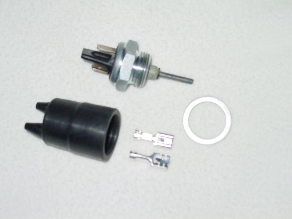

Mein Rückfahrscheinwerfer-Schalter ist auch kein teures Porsche-Teil...
- RFS Kit 004 (2016_02_08 16_30_34 UTC).JPG (44.06 KiB) 32026 mal betrachtet
Verfasst: Do 20. Mär 2025, 06:00
Mulder884 hat geschrieben: ↑Mi 19. Mär 2025, 20:40
Hallo zusammen!
Ich mache da bei den Schleifkontakten immer hauchdünn Polfett dran und fertig...keine Geräusche, kein Dreck...

VeeDee hat geschrieben: ↑Mi 19. Mär 2025, 20:59
Hallo VeeDee,
mein Porsche Teil ist bereits mehrmals geflickt, funktioniert.
Für den Fall daß das mal neu muß, was für ein Schalter hast Du da verbaut?
Ralph
Verfasst: Do 20. Mär 2025, 08:33
von VeeDee
Ein normales VW-Teil mit stählernem Schaltstift. Den wechsel ich einfach gegen einen längeren aus.

von Mulder884
[/quote]
Danke! Dann werde ich das auch so machen

VeeDee hat geschrieben: ↑Do 20. Mär 2025, 08:33
Ja super, danke
