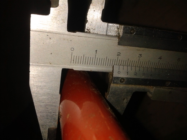

heut hab ich mal auf die schnelle, weil er hinten schief gestanden is, die hinterachse getauscht.
hab von einer alten BG die schweter und drehstäbe ausgebaut und siehe da:

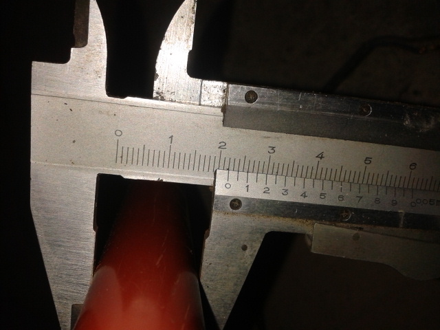

alte BG BJ 64 mit 22mm Drehstäben:
IMG_4717 20150129_140620.jpg (121.94 KiB) 8401 mal betrachtet
jetzige BG BJ 68 mit 21mm Drehstäben:
IMG_4717 20150129_140611.jpg (115.15 KiB) 8401 mal betrachtet
also hab ich, anstatt die jetzigen zu verdrehen und so den schiefstand auszugleichen, die dickeren vom 64er eigebaut.

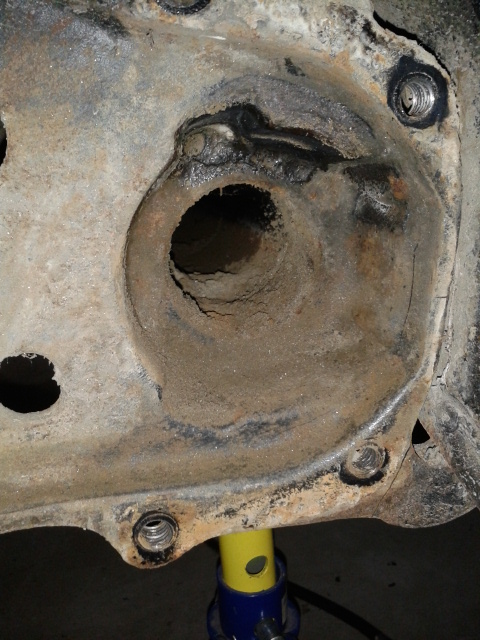

die ersten drei kotflügelschrauben mussten weg, weil sonst kein platz für den drehstab war.
Alle schrauben gingen zum glück ohne abreißen auf :)

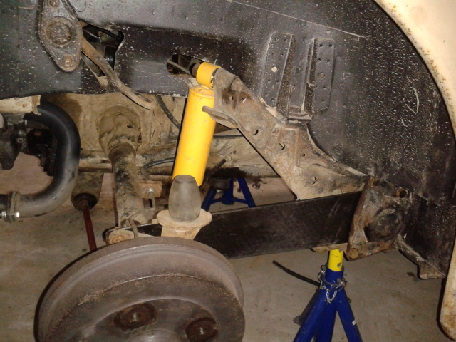

IMG_4717 20150129_140716.jpg (139.42 KiB) 8401 mal betrachtet
vor lauter freude weil das schwert so gut rausging, oder wars vor schreck weil das schwert nach unten geschossen ist und den wagenheber weggeschleudert hat, hab ich vergessen die entspannte lage vom schwert zu markieren :lol:
zum glück gibts noch eine andere seite, also schnell die andere seite zerlegt und geschaut wo das schwert im entlasteten zustand sein muss.
gesagt getan, markiert gemessen und wieder alles zusammen.
vorher noch den staub aus den rohren so gut es ging geholt.

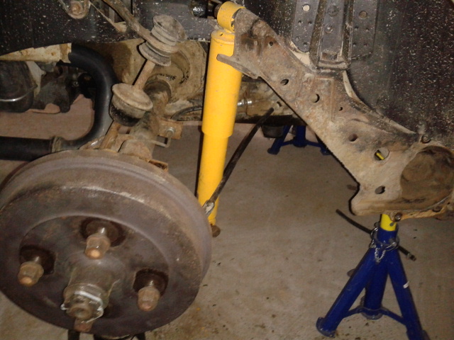

IMG_4717 20150129_140730.jpg (176.59 KiB) 8401 mal betrachtet
das schwert über den anschlag zu bringen war auch noch ein krampf, aber mit wagenheber und ein paar herzhaften tritten (fußabdrücke sind noch gut zu erkennen :lol: ) gings dann. den einen millimeter mehr an den drehstäben merkt man schon ;)

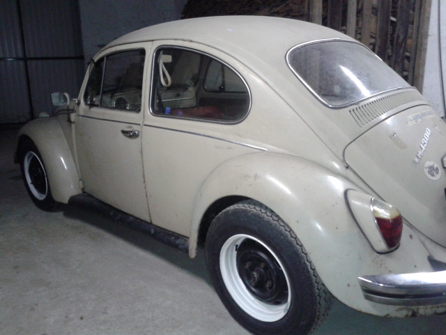

IMG_4717 20150129_164942.jpg (109.15 KiB) 8399 mal betrachtet
IMG_4717 20150129_164950.jpg (108.77 KiB) 8399 mal betrachtet
IMG_4717 20150129_164954.jpg (110.55 KiB) 8399 mal betrachtet
wenn das jetzt auch jemand vor hat, ein gut gemeinter tipp von mir: handbremsseile vorher aushängen, das hilft ungemein! :lol:
als nächstes stehen die fensterdichtungen an, hab schon neue aber alleine einbaun is nicht so gut ;)
sind welche ohne zierrahmen, soll in die richtung cal look gehn, somit kommt mir das gerade recht, dass er hinten ein bissl höher is, war mir eh zu tief hinten.

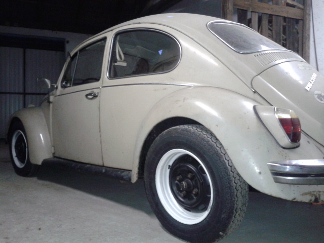

IMG_4717 20150202_153832 - Kopie.jpg (83.38 KiB) 8230 mal betrachtet
räder stehen jetzt schön gerade. passt gut mit den 5.5ern und den 185ern.

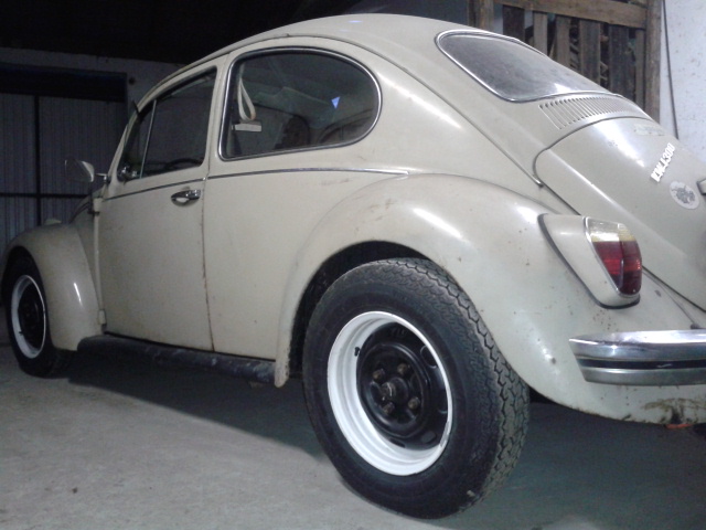

IMG_4717 20150202_163747 - Kopie.jpg (38.66 KiB) 8230 mal betrachtet
IMG_4717 20150202_163757 - Kopie.jpg (42.84 KiB) 8230 mal betrachtet
IMG_4717 20150202_163818 - Kopie.jpg (34.38 KiB) 8230 mal betrachtet
IMG_4717 20150202_163824 - Kopie.jpg (33.42 KiB) 8230 mal betrachtet
IMG_4717 20150202_163834 - Kopie.jpg (36.62 KiB) 8230 mal betrachtet
dann hab ich bemerkt dass mein auto vorne höher ist alszugelassen, also gleich mal die vva um einen zahn runtergelassen, jetzt passts :lol:
