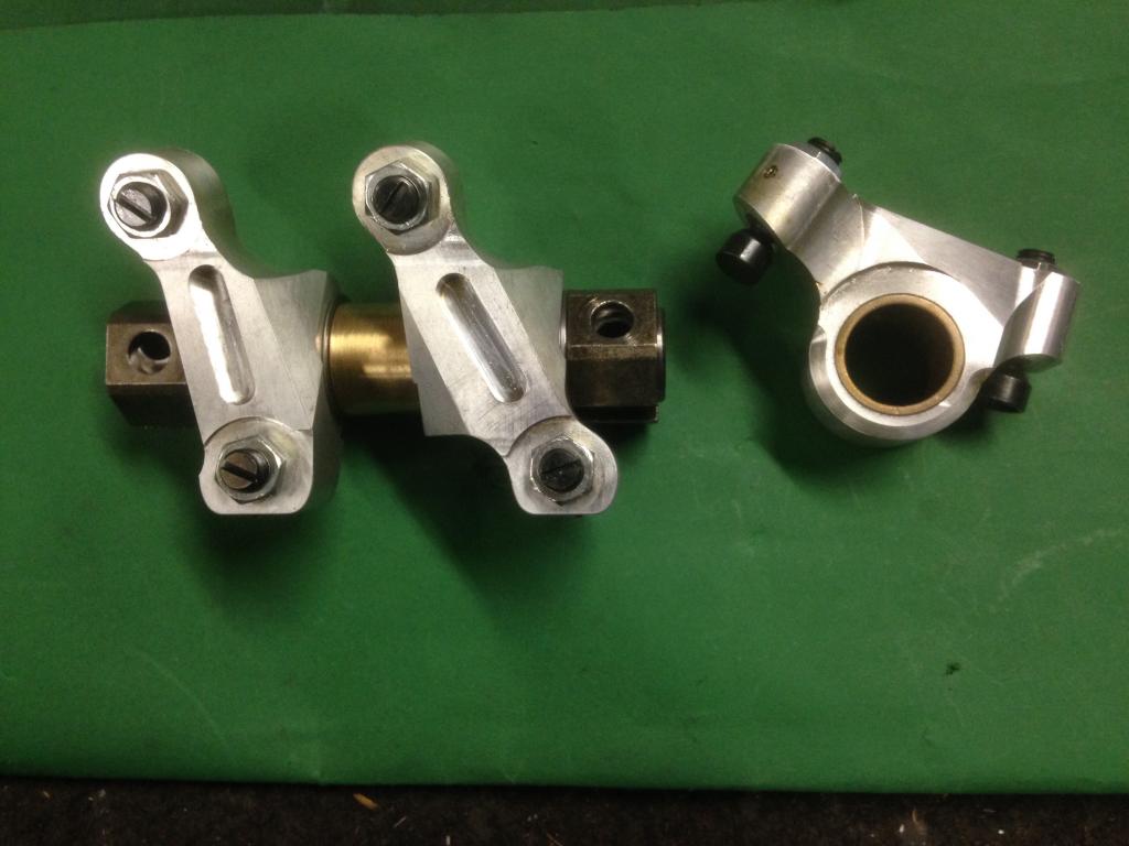

Letztendlich sind krap vor Weihnachten auch die neue (etwas langere) Pleuel und (gerade) Nockenwellenantriebsräder angekommen, also konnte jetzt mehr Sachen probe montiert worden um u.a. die Stösselstangen länge und Ventiltaschen tiefe zu vermessen.
Kipper dazu auch montiert für den ersten Mal. Pauter und Pieper sind ein schöne Kombination nicht? Passte auch gleich hervorragend!
Max lift war 15,5mm Einlass und 15,65mm Auslass :twisted:

. 1,5er Kipphebel gibt es jetzt auch wieder für Typ4. Mit Elefantenfüssen als einstellschrauben

Udo hat geschrieben: 1,5er Kipphebel gibt es jetzt auch wieder für Typ4. Mit Elefantenfüssen als einstellschrauben
Udo, was denkst du dass das obene Bild, was ich hiervor abbildete, vorstellte dann? :roll:
Also, ja, die 1,48 Pauter Kipphebel sind schon lange wieder verfügbar ;)

Die letzten Kipphebel habe ich bekommen und danach wollten sie keine mehr machen wegen der Nachfrage. Sonst hätten wir den Aufwand nicht gemacht.
