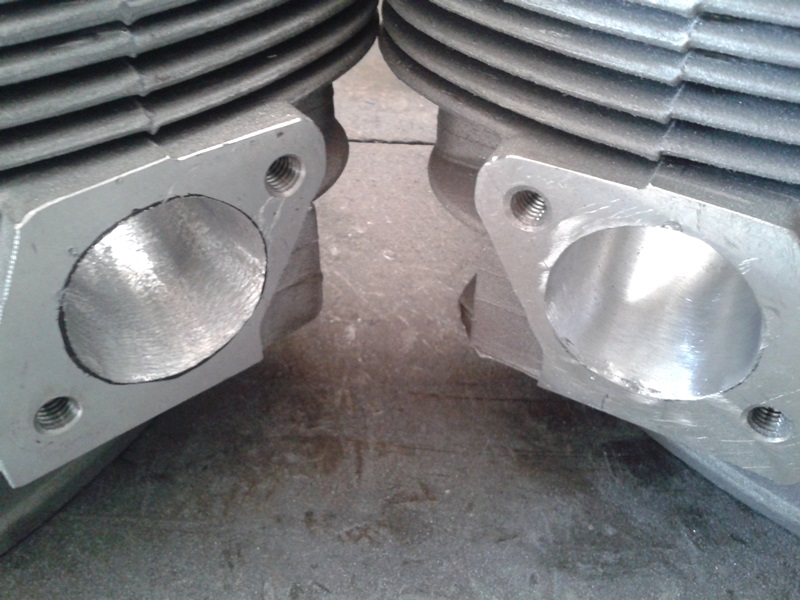

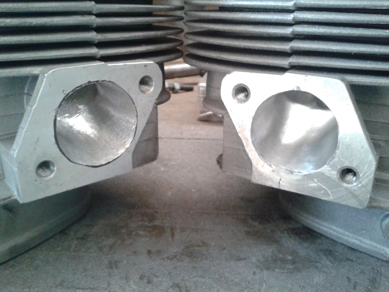

so, die kanäle sind so weit fertig bearbeitet.
auslasskanäle hab ich auch noch geglättet

Super, da bist schon weiter voran als ich (bin noch mittendrin), welchen Durchmesser haben die Auslässe?
Re: 34PCI - was geht? --> 2276ccm, 48Dells
Verfasst: Di 19. Nov 2013, 22:44
von Stevo_L
Sind konisch auf 38mm aufgeweitet, auspuff hat 42mm aussen
