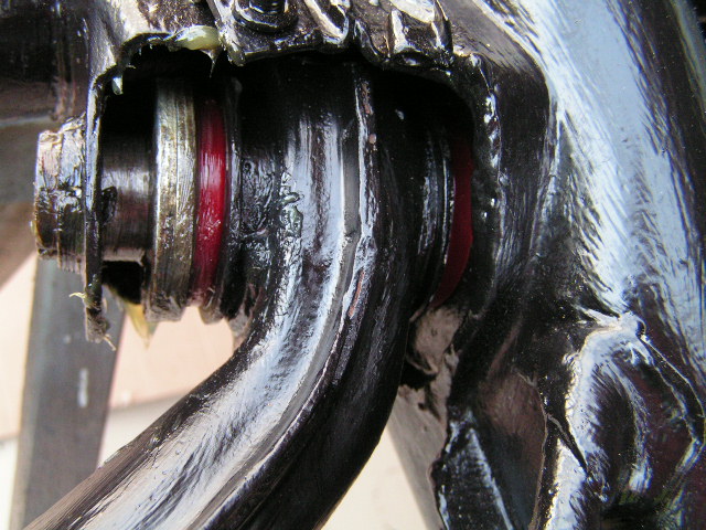

Moin ,
mal ein paar Fotos vom aktuellen Stand :
Gemacht wurden Schräglenkerlager , Radbremszylinder (Ate) , Beläge , Radlager , Drehstablager innen und aussen , Handbremsseile , Trommeln und Stossdämpfer (Sachs) . damit sollte die Hinterachse erledigt sein . Weiter geht es mit der Vorderachse . da muß der Achskörper getauscht werden . Also alles von der alten Achse runter und in die neue rein . Dann das gleiche Programm wie bei der Hinterachse . Sollten irgendwem Fehler oder Versäumnisse auffallen , bitte posten .

von Käfersucher
Poste bitte mal ein detail Foto von der Schräcklenkeraufnahme wie hast du die Scheiben angeordnet??
Re: 1300´er Restauration
Verfasst: Fr 5. Jul 2013, 19:50
von kudder
Die beiden Scheiben jeweils aussen auf einer Seite .
Das Fett ist nur aussen nachträglich draufgeschmiert , nicht auf die Gewinde .
Verfasst: Fr 5. Jul 2013, 20:14
von Käfersucher
Sehr gut! Ich hatte es erst falsch gemacht, darum fragte ich nach! Ist eine scheiß Arbeit wenn man wegen so einem blöden Fehler alles wieder auseinander bauen muss!
