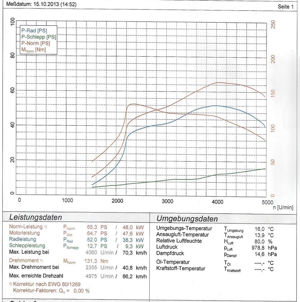

war heute mit meinem Baby auf der Rolle. Drückt zwar "nur" 65PS aber dafür 131Nm Drehmoment und eine sehr sehr schöne konstante Drehmomentabgabe von knapp 120Nm von 3000-4000 U/min. Eigentlich genau so wie man es sich für einen Alltags-Bus Motor wünscht. Bin mit dem Ergebnis sehr zufrieden.
Wenn der Abfall (wahrscheinlich wegen den Saugrohren) ab 4000 nicht wäre, sind vielleicht auch ein paar Ponys mehr drin. Schade das der Mann am Prüfstand das Drehmoment bei den niedrigen Drehzahlen nicht richtig messen konnte, der Motor hat relativ schnell hochgedreht von 1500-2000U/min bevor er die Drehzahl richtig gefangen hat.
Übern Winter kommen eigene Ansaugrohre mit der 1600i Drosselklappe und Sammler; und wenns Kleingeld reicht 1:1,25 Kipper drauf.
Gruß Peter
Gruß Peter

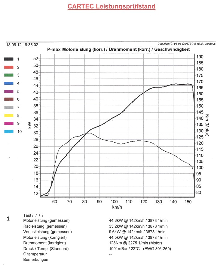

Wieviel Drehmoment hat den nen gechipter Serien-1600i?

gechipter Serien 1600i (von Manfred) sieht ungefähr so aus...
mir ist dummerweise immer bei der Messung die Lambdasonde ausgestiegen, aber ich fürchte fast ich bin ein AFR Wert von 13.5 gefahren unter Volllast( Drehzahlen bis 2500 und ab 4400 hat Sie wieder gemessen). Habe vorher nochmal versucht Volllastkennfelder zu fahren, aber bei meinem Schrott Auspuff weiß man nie wie viel Falschluft man da mitmisst....

Ich will nicht stänkern...aber 3Nm weniger aber dafür nur 1585ccm,Seriennocke,Kat und 33EV/31AV, Verdichtung 7,5:1 oder so...
Ich würde fast vermuten das da bei dir noch irgendwo etwas nicht ganz in Ordnung ist...
Allerdings habe ich vor deinem Umbau natürlich den allergrössten Respekt...weil ich auch schon ein paar mal hinter mir habe und das beurteilen kann...

Hmm,
recht hast du schon... Wenn man das so sieht, sollte da doch mehr drin sein
Wie ist das denn, wenn der Motor schon so fett ist dass er Zündaussetzer bekommt, zeigt dann die lambdasonde wegen unverbanntem Kraftstoff zu fett an, oder wegen der unverbrannten Luft zu mager an, eigentlich misst die Lambdasonde doch den Restsauerstoff anteil, würde auch erklären, warum die Lambdasonde auf dem Prüfstand komplett zu mager angezeigt hat und ich habe gedacht der Controller wäre einfach ausgestiegen...
Weil der Bus rennt bei 140km/h gemütlich in den Begrenzer weiß nicht ob das mit den 65PS machbar ist, rechne das aber nachher mal grob nach.
Gruß Peter
Gruß Peter

Das Leistungsdiagramm vom 1600i da oben bezieht sich auf den "1605E" Chip von Manfred. Hab leider keine Details dazu gefunden, aber vermutlich ist es im Ethanolbetrieb entstanden?! Jedenfalls schafft ein gechippter 1600i meiner Meinung nach nicht so viel.
Hier mal einige Vergleichsdaten:
Original 1600i: 34 kw (46 PS)@4200 U/min; 100 Nm@3000 U/min
Tafel 1800i: 74,5 kw/(101 PS)@5000/min; 151,3 Nm@4000/min
Ich denke das Prüfstandsergebnis ist durchaus authentisch für einen milden Drehmomentmotor.

Das 1600i Diagramm scheint mit E85 zu sein. Knapp 60PS schafft sonst kein unangetasteter Motor.
