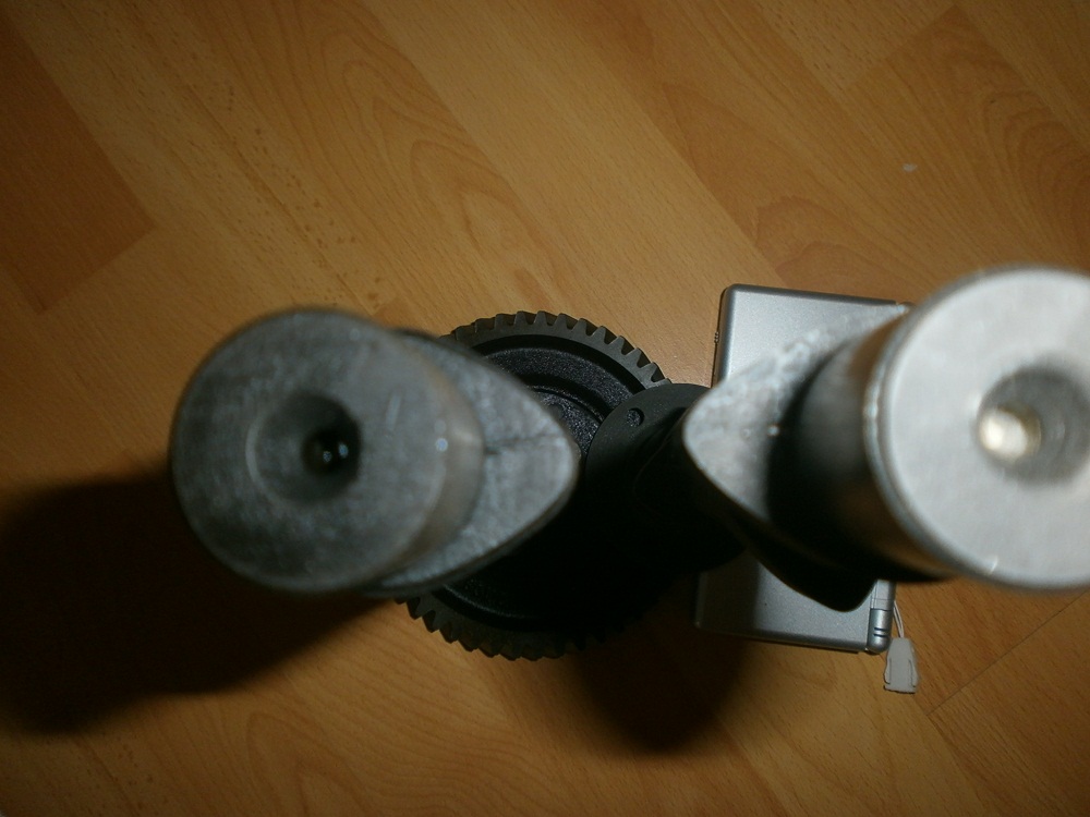

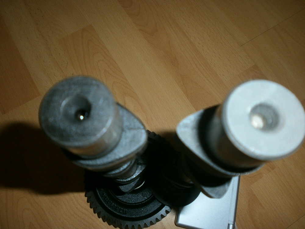

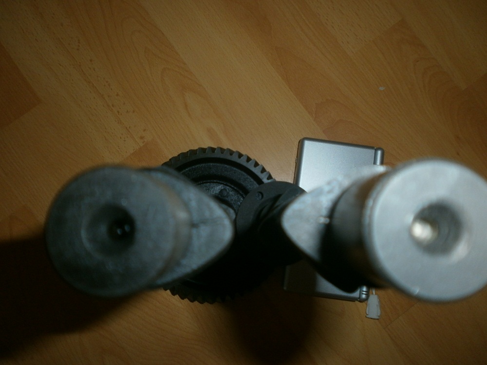

Vari-Mann hat geschrieben:Ich würde sagen das sind die gleichen Rohlinge die auch noch auf der selben Maschine geschliffen wurden.Haben beide die gleichen Bearbeitungsspuren an der Nockenseite sowie die gleichen Gußmahle.
Selbst auf dem abgedrehten Ende(hier oben) scheinen die gleichen Macken zu sein,etwa 11 Uhr ganz aussen am Rand
Vari-Mann
Nach meinem Kenntnisstand gibt es in Amerika 2 unterschiedliche Rohlinge. D.b., dass fast alle die gleichen Rohlinge haben und eben ihre Kontur drauf schleifen.
Eine Nocke nur anhand der Optik zu bewerten ist etwas schwierig.
Aufgrund unterschiedlicher Grundkreise wird es recht schnell schwierig 2 Wellen genauer miteinander zu vergleichen.

Wie ich dir per PM schon gesagt habe,wenn die Nockenwelle nach konventionellen Amimessding die Werte hat,die auf dem Zettel vermerkt sind,wäre sie extrem bauchig im Vergleich zur Serienwelle.
In dem Bild zum Vergleich mit der w120 sieht man, das es schon eine sehr seriennahe Nockenwellen zu sein scheint.

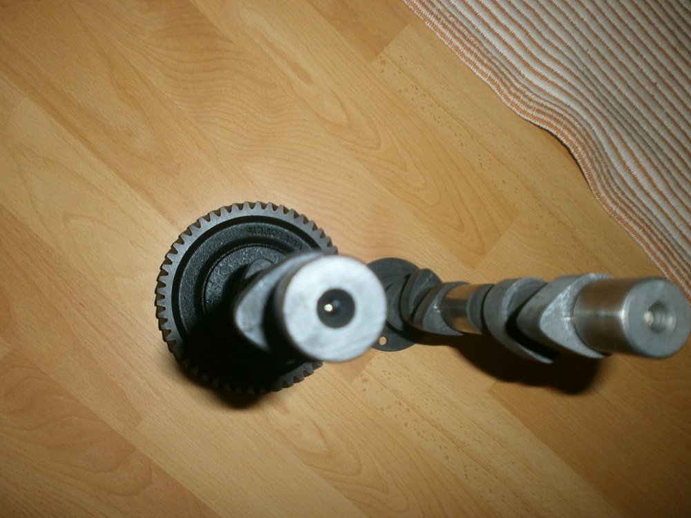

Hier sind die Bilder: Links ist die Seriennockenwelle und rechts die CB 2280

Mein Bauchgefühl sagt mir, das daß die 2280 Einvergasernockenwelle ist!!!!!!!!!! :lol: Ist jemand anderer Meinung!!!!!
