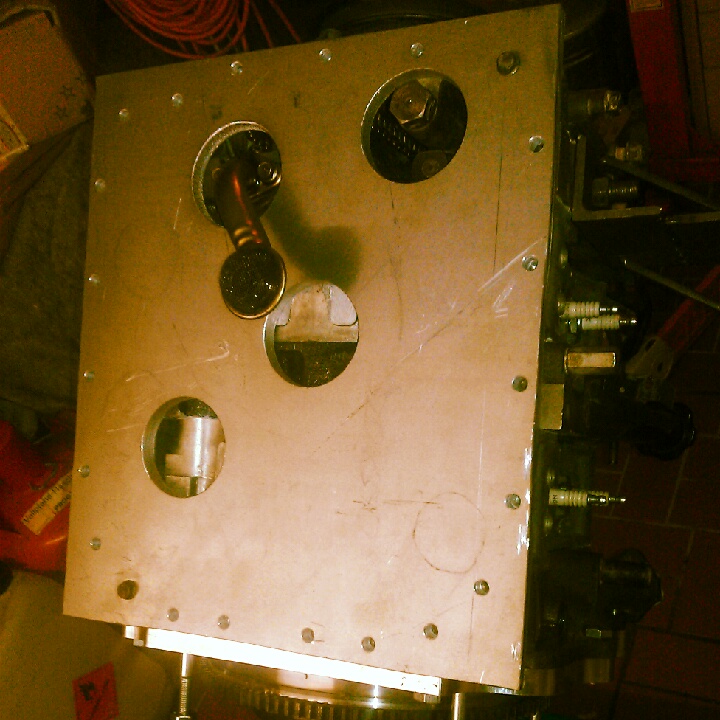

Hier ging es auchmal etwas weiter, habe die Verstärkungsplatte gebaut. 10mm Alu zwischen Block und Ölwanne. Dazu kommen jetzt noch Stehbolzen anstelle der Ölwannenschrauben. Der Wankelmotor ist ja wie ein Hamburger zusammengebaut und wenn sich die Geschichte bei Leistungsabgabe abstützt tendiert die Geschichte sich zu verdrehen. Bevor die Tomaten aus dem Burger fallen haben die Japaner pro Rotor jeweils 2 Paßhülsen gegenüberliegend verbaut. Für Serienmotoren ist das auch ok, für Motoren die das 2-6fache der Serienleistung bringen natürlich nicht. Die Platte ist da der günstigste Weg das ganze verdrehsteifer zu machen :P
Mit der Ölwanne als Schablone ist das auch schnell erledigt :D
