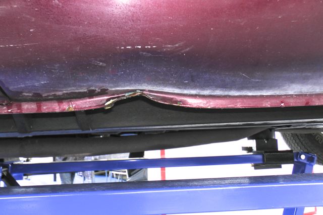

Dass hier sollte man vermeiden wenn Man(n)´s
unicorn hat geschrieben:Dafür kannst Du da aber auch am Unterboden arbeiten. :like:
wer sich mit dem Thema näher beschäftigt wird feststellen dass es im Grunde zwei Bauformen von kleinen Bühnen gibt. "Scheren" und Parallelogramm-Hebebühnen. Weiter gibt´s zwei verschiedene Arten ein Fahrzeug "aufzunehmen".
Bühnen mit eingebauten Rampen und welche mit Tragarmen die man ausrichten kann.
Bei denen mit Rampen ist man gezwungen am Schweller zu heben, was vor 40 Jahren aber schon ne falsche Entscheidung war, deswegen gibt´s heute so viele Fahrzeuge die genau dort repariert werden müssen. Weiter sind gut 1,6-1,8 m2 vom Unterboden verdeckt, was man bedenken sollte.
Bei Hebebühnen mit einem tragenden Rahmen wählt man individuell die Hebepunkte aus, dabei kann der Schweller (bei vielen Fahrzeugen) unbenutzt bleiben was Restauratoren, Lackierer, Folierer und Aufbereitet freut. Die "Unterboden Verdeckung" liegt bei rund 0,3-0,4m2.
Bei den Hebebühnen mit Tragarmen gibt´s eine, bei der sind aufsteckbare "Schwellerrampen" optional erhältlich, so sind wahlweise beide "Aufnahme-Möglichkeiten" realisierbar. Den Rahmen kann man zum Heben mit benutzen was zur Folge hat das man viele Fahrzeuge am Längsträger aufnehmen kann, dann braucht man weder die Arme, noch die Rampen.
Fazit: Wenn man für 100 Euro einen DVD Player bekommt und für 120 Euro einen Blu-Ray Player der beides kann, dann ist es doch sinnvoll gleich die effektivere Entscheidung zu treffen, oder?
Ich schreibe dass hier deutlich weil uns ständig gebrauchte "DVD-Player" zur Inzahlungnahme angeboten werden. Ist nicht schön bei Jedem zweiten Interessenten für die WDW Hebebühne festzustellen dass eigentlich gern kaufen möchten, jedoch kürzlich ( zum Teil nach 3 - 4 Monaten ) ihr Kapital gebunden haben und nun den Wertverlust nicht hinnehmen möchten.
Liebe Bugfans... So viel Zeit zum informieren sollte sein sich VORHER zu informieren. Nicht umsonst haben wir auf der Seite Testberichte und jede Menge weitere Informationen bereitgestellt. Schaut euch die Bereiche Tipps&Tricks sowie Fragen&Antworten

In der Bedienunganleitung eines jeden Autos finden sich Informationen zu den Punkten, an denen der Wageneber angesetzt werden kann. Wer das nicht beachtet, der drückt halt Schweller ein. Das ist aber auch bei anderen Bühnenarten nicht ausgeschlossen, wenn Schwenkarm/ Teller oder Gummiklotz nicht richtig positioniert sind.
Und dann gibt es den Fall, bei dem die definierten Wagenheberpunkte durch Rost geschwächt sind und unbenutzbar sind.
