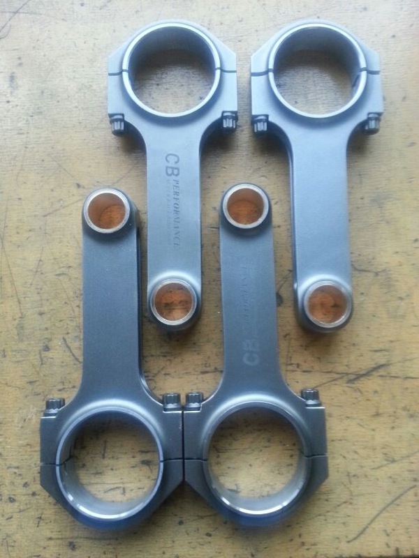

Die Kolben und Bolzen habe ich inzwischen mal auf die Waage gelegt. Ergebnis: Abweichungen im Bereich von 0,1g bis auf einen Ausrutscher bei den Kolbenbolzen (drei Stk. zw. 106,95 und 107,05g und einer mit 107,50g). Insgesamt liegen die Kolben mit Bolzen somit im Bereich von 499,05 bis 499,10g. Nur der leichteste Kolben i.V. mit dem schwersten Bolzen liegt bei 499,50g. Das sollte also ganz schnell anzupassen sein. :D
Um den Bolzen noch etwas zu erleichtern, habe ich mir eine Bohrstange mit HM Wendeschneidplatten bestellt, mit der sich die Bolzen hoffentlich innen konisch ausdrehen lassen.

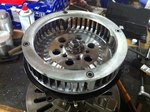

Nebenher habe ich mich um die Kühlung gekümmert und habe mit Hilfe einiger Fotos und Tipps vom Kipphebelpolierer ein Typ 4 Lüfterrad umgebaut, das dann im Typ1 Gebläsekasten werkeln soll. Mein Kumpel Dirk hat es gestern noch gestrahlt und somit sind die Arbeiten daran nun fast abgeschlossen. Ein Bild vom ungestrahlten Teil folgt weiter unten...

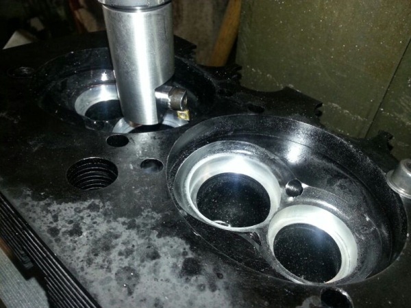

Parallel war auch Thorsten nicht untätig und hat schon mal die Passungen für die Ventilsitzringe in die Köpfe gebohrt, sowie die Pleuel neu gebuchst.

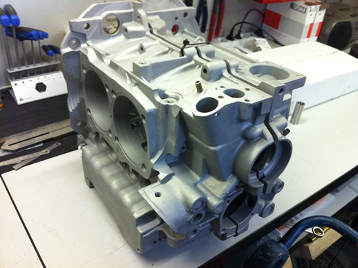

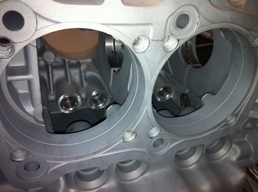

Ende der Woche werde ich dann mein gestrahltes Gehäuse vom Orra abholen können und kann es dann für die Kolbenbodenkühlung bearbeiten. Die Ölspritzdüsen dafür sind ebenfalls kürzlich angekommen und schon leicht stufig abgedreht.

Gestern war ich beim Rainer (Orratech) und habe mein Motorgehäuse abgeholt, das er in kürzester Zeit für mich gestrahlt hat - vielen Dank dafür, Rainer! :up:
Als nächstes steht nun die Bearbeitung des Gehäuses für die Ölspritzdüsen an. Der Plan ist, durch die Lagerböcke vorzubohren und die Bohrung stufig knapp auf Untermaß aufzureiben...mal sehen, ob mir das gelingen wird. Am Ende wird der Bohrungsausgang noch verstemmt, damit die Düse auf keinen Fall durchrutschen kann.
Vom Jürgen habe ich erfahren, dass meine Nockenwelle wohl heute geschliffen wird. Wenn die dann bei mir eintrudelt habe ich endlich alle Teile für den Shortblock zusammen, denn meine von Thorsten umgebuchsten Pleuel sollten heute auch bei mir zu Hause angekommen sein.

das Gehäuse sieht richtig gut aus, sehr schöne Arbeit von Orra!!
Was mir noch eingefallen ist, Du mußt noch die Löcher für den Lima-Ständer auf M8 umschneiden!!
Beim Wasserboxer ist da nur M6 drin....
