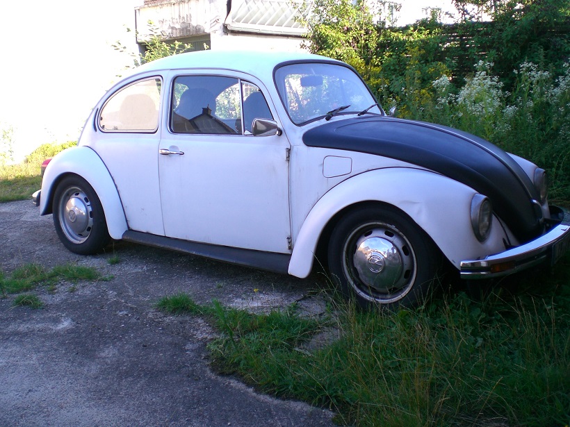

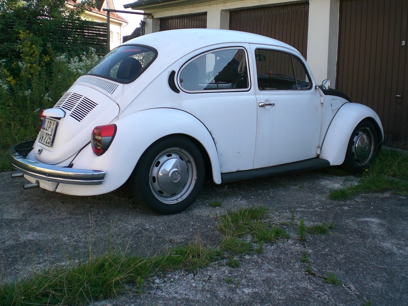

So hier nun mein Erfahrungsbericht:
Wollte/meinem Alltagsmex in 10-12/2016 ein neues Häuschen verpassen.
Garage kein Strom/Kompressor, keine hohen Ansprüche an die Lackierung("5m-Auto"- aus der Entfernung solls noch akzeptabel/gut ausschauen ;-) ), "preiswert", schnelle Ausbesserung im Alltagsbetrieb möglich.
Wahl fiel auf "231 signalweiß".
Ein paar unterschiedliche Caps dabei... und los :-)
Also mit den passenden Capgrößen muß man defintiv erst mal üben bzw. den passenden für Fläche oder kleine Stellen finden.
Haftung auf diversen Grundierungen (gebrauchtes Häuschen gekauft) ist gut/sehr gut, trotz Herbst/Wintertemperatur 10-15° mal mit, mal ohne Heizung.
Habe ca. 31 Dosen für kpl. Karosserie(Motorhaube 2Stck.: Winter zu, Sommer mit Schlitze, keine Kofferraumhaube), unten, alle Ecken, innen, Türen, Kotflügel gebraucht.
Dose a 3,85 zzgl. verschiedene Caps, Atemschutz(sehr wichtig!) und div.Schleifpapier, 2-3 Dosen Grundierung... und ein schon relativ gut vorbereitetes Häuschen aus Restaurationsabbruch ;-)
Fazit nach nem halben Jahr Alltagseinsatz ( gute 6000km bei Wind und Wetter): Preis/Leistung passt für mich.
Dieses mattweiß ohne Klarlack wird natürlich schnell dreckig, ist aber trotzdem so grell - gut das die Fronthaube mattschwarz gerollt ist - sonst sonnenblendung garantiert :shock: .
:up: Danke an die Vorposter für Information und Inspiration :handgestures-thumbupright:
Daniel

Ja 31 Stück...
aber wie gesagt komplette Karosserie: sowohl Außen als auch Innen - auch im Kofferraum/Reserveradmulde, Fußraum außen+innen, im Motorraum, Spritzwand, Kofferboden von unten, Schweller, usw...

Die Basis waren div. weiße, graue Grundierungen und auch schwarze (Test)Farbe.
Die Spachtelstellen wurden nach dem Schleifen grau grundiert.
Das Problem war auch nicht die Deckkraft, falls Du darauf hinaus willst.
Die Karosserie war bei Kauf halt kpl. grundiert und gespachtelt.
Also mußte in jede Ecke erstmal Farbe drüber... daher der "relativ" hohe Verbrauch.
Ursprünglich muß es aber ne Aubergine gewesen sein... habe in 2-3 versteckten Stellen noch Reste entdeckt ;-)
Zustand bei Kauf
Zustand bei Kauf
