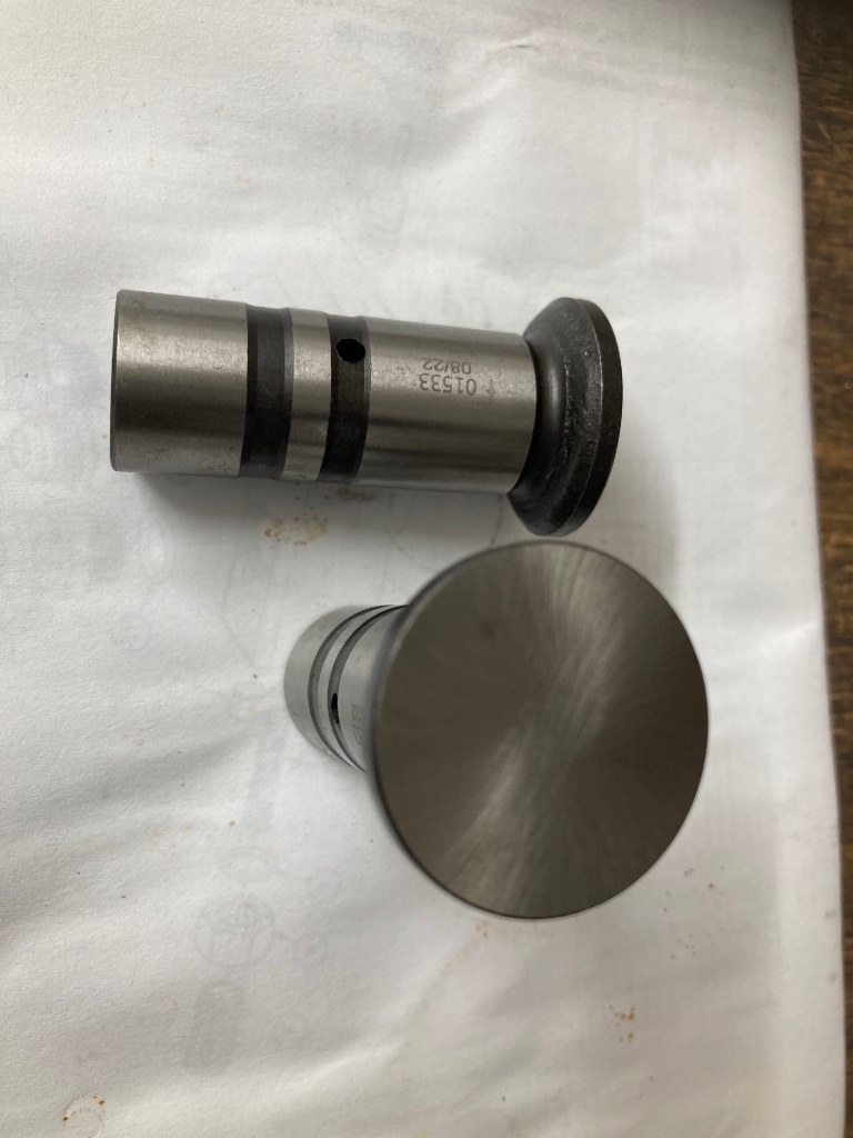

. Hier zur Info wie Febi Stößel aussehen - biete ich seid vielen Jahren mit meiner kleinen 262 grad Nockenwelle an. Die Nockenwelle sollte natürlich die richtige Härte haben.

Kann jemand den Unterschied zwischen den Febi und den vielfach verwendeten Scat Stößeln erklären?

Re: Wann ist ein Stößel wirklich verschlissen?
Es gibt auch noch die Febi 48341 Stössel. Da ist der Teller 31mm im Durchmesser.

Können wir auf die Frage zurückkommen, was denn nun die Febi (siehe Udos Beitrag) Stößel von den Scat Stößeln unterscheidet? Ist es das Grundmaterial, die anschließende Härtung oder Nitrierung?

Beide sind Gussstößel und weder gehärtet noch nitriert.
Febis sind geeignet für Serie und leichtes Tuning,
Scat (schwer, 94g) laufen mit US-NW auch mit harten Federn (anscheinend gibt es Unterschiede in der Guss-Legierung)

Bugbear hat geschrieben: ↑Sa 6. Jan 2024, 11:21 Können wir auf die Frage zurückkommen, was denn nun die Febi (siehe Udos Beitrag) Stößel von den Scat Stößeln unterscheidet? Ist es das Grundmaterial, die anschließende Härtung oder Nitrierung?
Gehärtet sind beide aber nicht nitriert deshalb nur für leichtere Federn auf Dauer geeignet. Bei den Febi weis ich das sie länger funktionieren dehalb biete ich die an. Scat können auch schonmal pittings bekommen wie alle US Stößel. Schnellste was ich mal geschafft habe waren 15 min nach einlaufen mit aussenfedern dann mit Doppel platt
