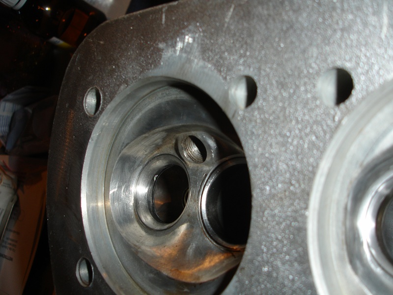

BadWally hat geschrieben:043 Köpfe mit 77/90mm Bohrung?
Erzähl mal bitte Lars!
Das waren Köpfe mit 35,5 und 30er Ventil.Ob das Auslass 9mm war weiss ich garnicht mehr.
Nun sind da 33mm Sintersitzringe drin mit Nimonic Auslassventilen.Die Ventile haben nun alle 8mm Schaft.Das Kerzengewinde ist kurz.Risse weit und breit nicht in Sicht.
Allein die Bearbeitung der Köpfe hat in etwas das doppelte gekostet was mein Challangemotor 2009 an Teilen gekostet hat.Aber ich bin sehr zuversichtlich das es diesmal ein etwas längeres Vergnügen wird.

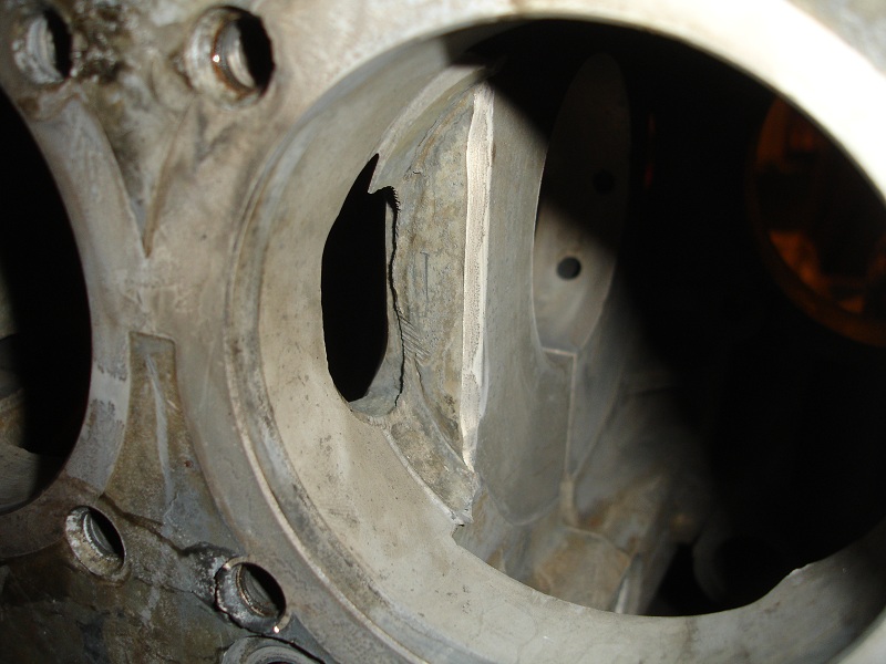

teile habe ich noch mals nachbearbeitet :oops: :oops: :oops: ( habe keine bilder gemacht ;) ) teile sind jetzt beim Schweissen und reinigen :crying-pink:
mfg lukas :1200cc:

Schweissen?
Re: Der 1200er Levinski Motor
Verfasst: Di 29. Nov 2011, 18:52
von Flat4
ja schweissen :roll: :roll: :roll: :cry: :cry: :cry: :oops: :oops: :oops:
denk mal nach :confusion-scratchheadyellow: :confusion-scratchheadyellow: :confusion-scratchheadyellow:
die kühl ripen wider dran schweissen :evil: :evil: :evil:
mfg lukas :1200cc:

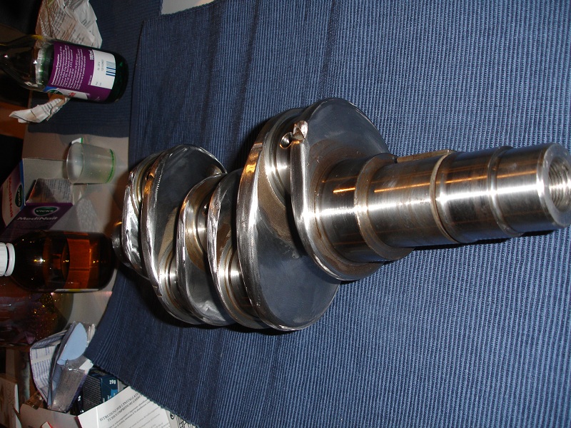

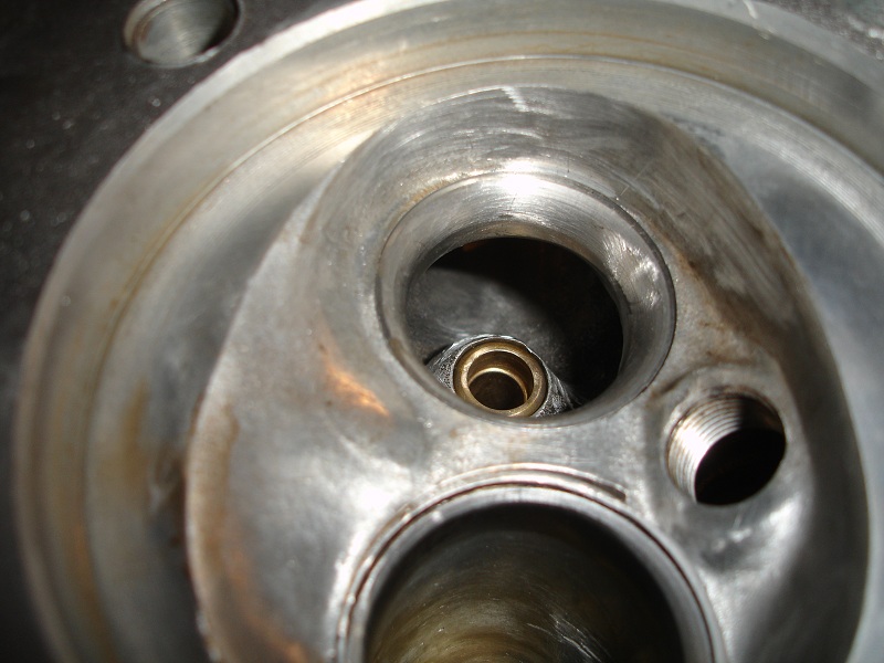

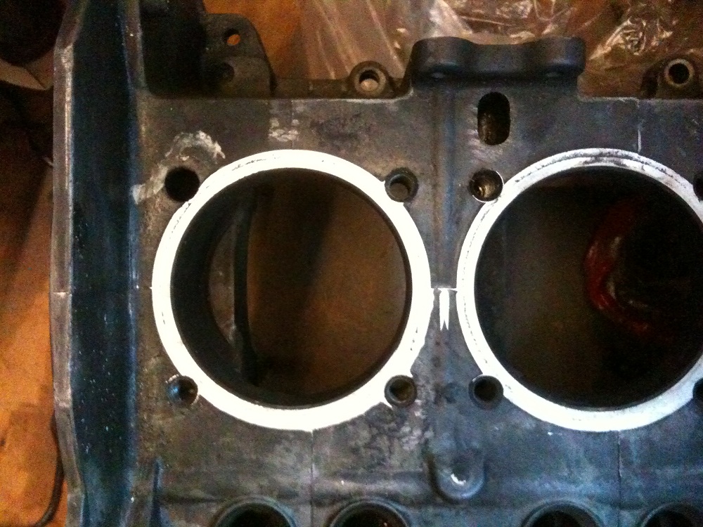

von Flat4
jens du baust ja nichts :crying-pink: :crying-pink:
achtung bilder flut!!!!!!!!

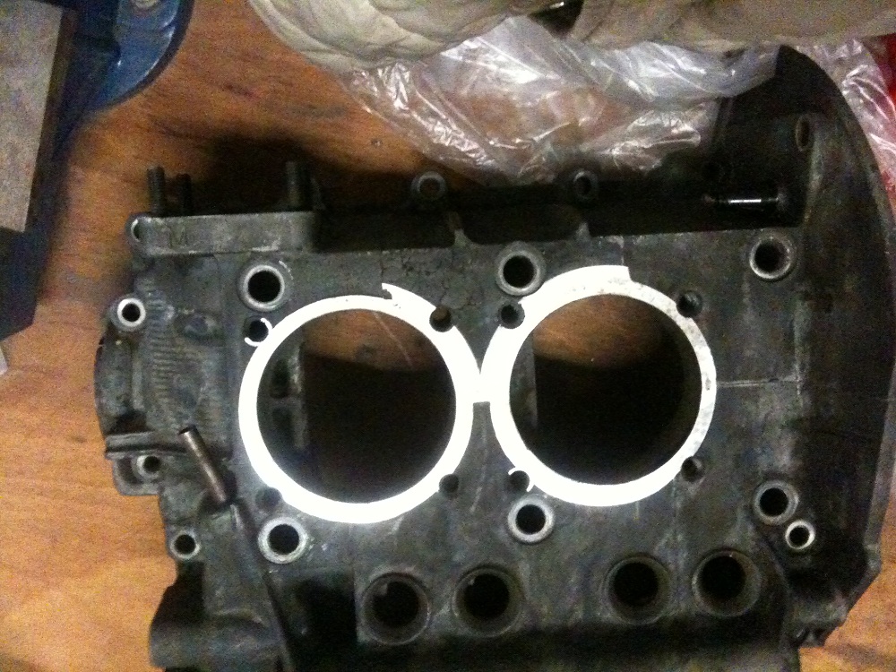

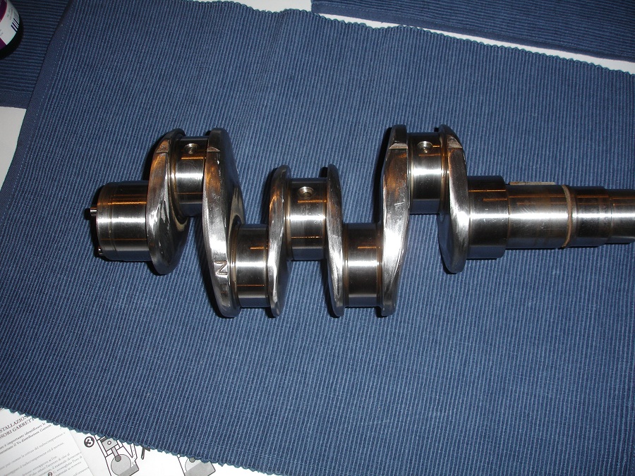

Kurbelwelle:
öl Borung ferschlossen swiss steil :) :
Geheuse ferundet:
auslass Kanele:
mfg lukas :1200cc:

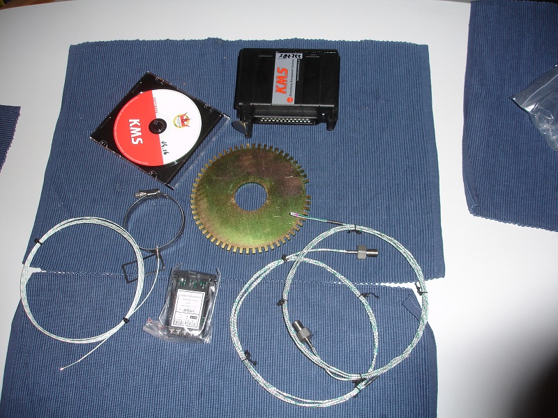

KMS gesten geholt und anzeige danke an santer Lars fürs in die CH bringen
turbo kram bestält ( Klein scheiss halld :roll: )
