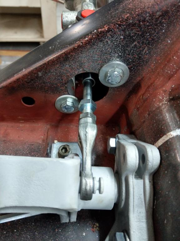

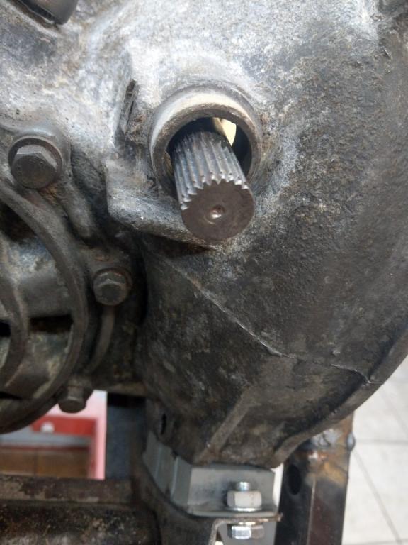

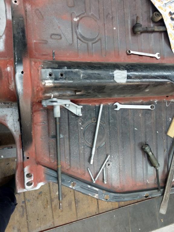

nun geht es an der Bodengruppe weiter. Zuerst die Kupplungsbetätigung, die, wir uns einbilden, hydraulisch sein muss. Primär sollte es ein Zentralausrücker werden, aber es gibt offenbar keinen, der "flach" genug für den zur Verfügung stehenden Bauraum in der Glocke ist :? (hab eeinige zum Testen bestellt). Dann schwoff der Blick über ein Getriebe vom T3 Lufti, der ja genau das Gewünschte hat. Also zuerst mal den Nehmerzylinderhalter an den Käfer adaptieren. Diese Öse, die auf das Lagerzapfengehäuse von der Ausrückgabelwelle aufgeschoben wird, war leider zerfressen, deshalb gabs da ein neues Drehteil. Ansonsten passt das soweit unverändert. Dann noch zwei Abstützungen zum Verschrauben und fertig.
IMAG7941 (Mittel).jpg (61.9 KiB) 29117 mal betrachtet
IMAG7942 (Mittel).jpg (190.49 KiB) 29117 mal betrachtet

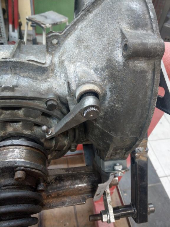

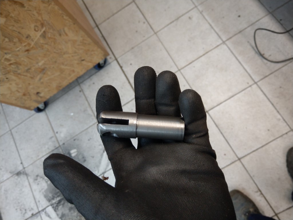

Dann noch die Kerbverzahnung auf der Ausrückgabelwelle 'erweitert', damit sich der Betätigungshebel weiter nach unten geneigt aufstecken lässt:
IMAG7914 (Mittel).jpg (62.04 KiB) 29117 mal betrachtet
IMAG7915 (Mittel).jpg (68.02 KiB) 29117 mal betrachtet

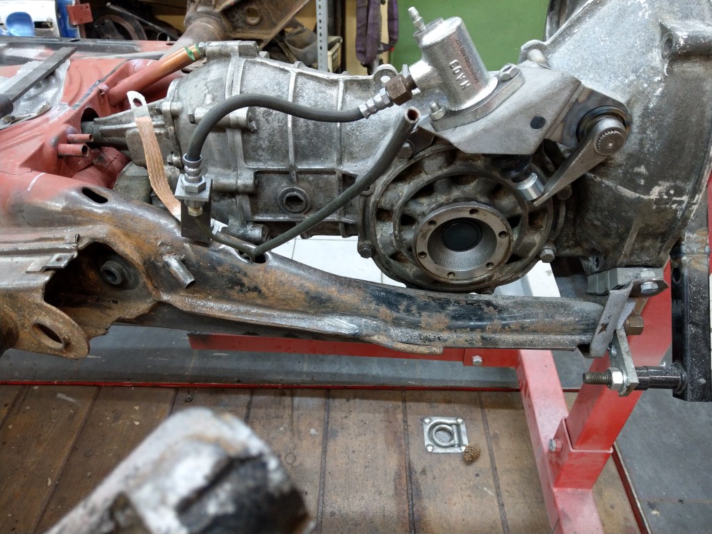

Noch einen Halter für den Bremsschlauch und dann wars das. Weil der Geberzylinder M12x1-Gewinde hat, habe ich direkt einen Bremsschlauch vom Passat B5 Syncro hinten bestellt, der auf einer Seite den Anschluss mit M10x1 und auf der anderen eine Banjoverschraubung M12x1 hat. (Ich wusste anfangs nicht, dass die Bulli-Kupplung mit einem 6er Druckrohr ausgetattet ist. Beim nächsten mal würde ich dann gleich eine 6er Stahlleitung in den Tunnel einziehen. Bördel ist aber offenbar ganz normal Typ F)
IMAG7991 (Mittel).jpg (259.25 KiB) 29117 mal betrachtet

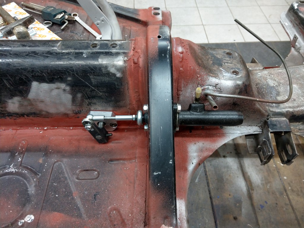

Weiter gehts mit dem Geberzylinder. Hier kommt einer vom Audi 80 zum Einsatz. Der hat wie der vom Bulli Ø19,05mm, sodass die hydraulische Übersetzung erhalten bleibt. Die Betätigung erfolgt von der Kupplunspedalwelle aus, an die der Vierkant einer falsch gelieferten 3/8" Ratschenverlängerung geschweißt wird. Für das abgesägte Stück wird ein Lagergehäuse zurechtgefräst, in das ein Kugellager (Typ müsste ich nachsehen) gepresst wird. Die Verlängerung lässt sich super auf Ø12,00 abdrehen. Für die Ausrichtung der Bohrung im Tunnel (Ø13mm) wird der Pedallagerbock verwendet. Das 'Flanschlager' wird mittels M8 Einziehmuttern befestigt. (Da die Bohrungen nicht so weit weg von der neutralen Faser und auch sehr klein sind, sehe ich keine negativen Einflüsse auf die Stabilität. Da waren die zahlreichen kalten Schweißpunkte am Rahmendeckblech schon beängstigender :lol: )
Schließlich haben wir noch den Betätigungshebel gefräst. Zum Einstellen des optimalen Hebelverhältnisses (und weil Anlenkpunkt + Drehkreissegment schwer zu bestimmen sind) hat der Arm ein Langloch.
So sieht das Ganze aus:
IMAG7986 (Mittel).jpg (228.02 KiB) 29117 mal betrachtet
IMAG7987 (Mittel).jpg (248.58 KiB) 29117 mal betrachtet
Der Arm passt saugend unter das Fußabstützblech.

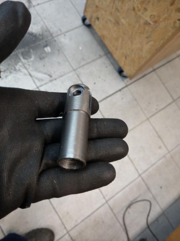

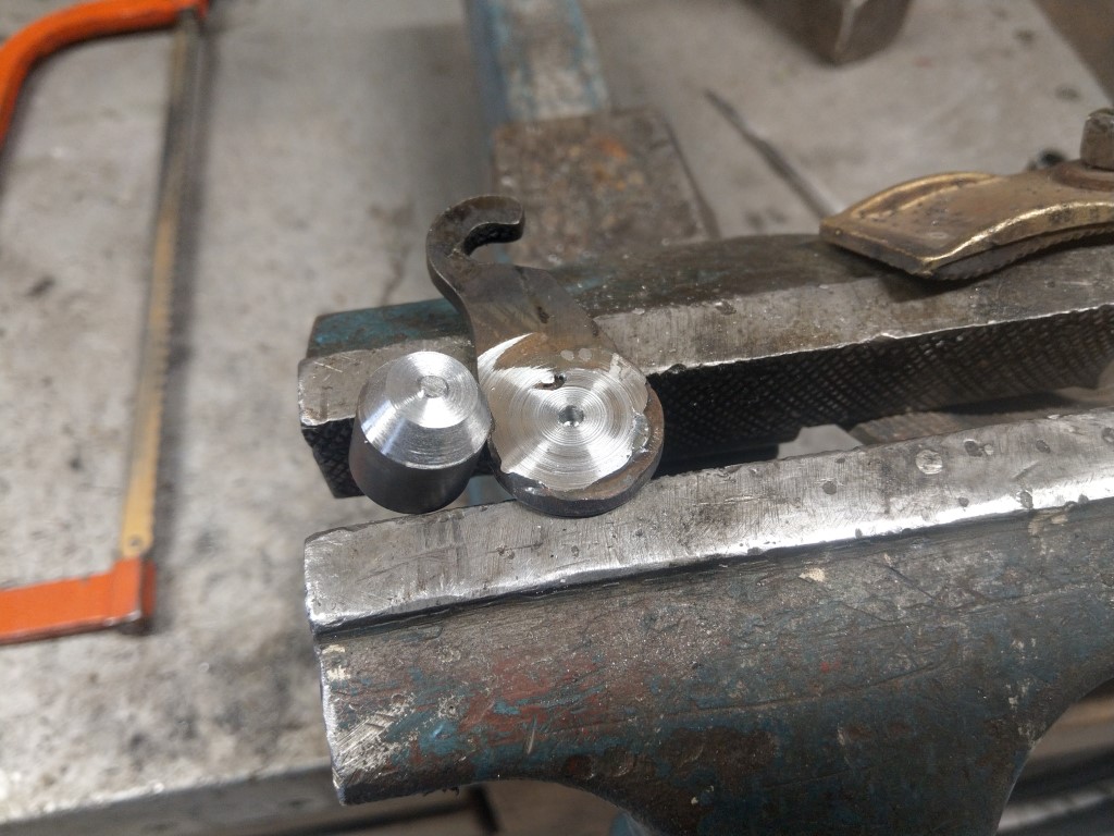

Pilotbohrung
IMAG7938 (Mittel).jpg (68.61 KiB) 29117 mal betrachtet
Vierkant angeschweißt.
IMAG7939 (Mittel).jpg (184.08 KiB) 29117 mal betrachtet
Wir haben wert darauf gelegt, dass alle Eingriffe minimalinvasiv sind. Wenn also der Originalo-Fimmel oberhand gewinnsen sollte, kann das alles nahezu rückstandsfrei auf Origonaloptik und -technik zurückgerüstet werden.

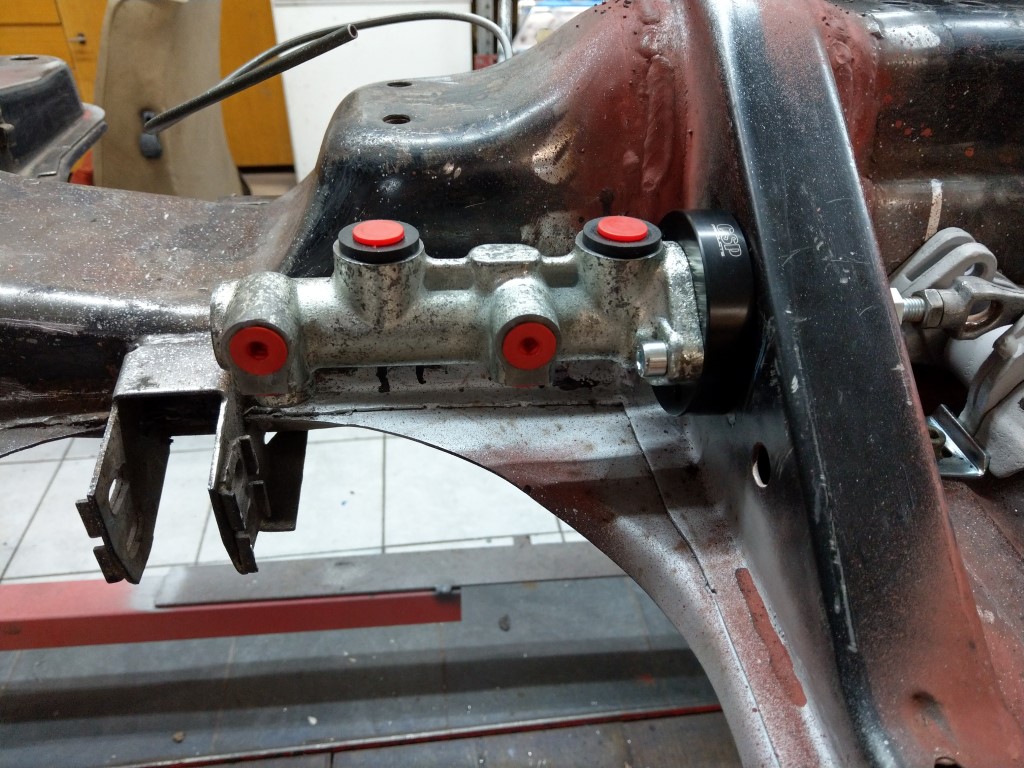

die Hobbythek hatte wieder geöffnet und es ist wieder ein bisschan was fertig geworden. Zuerst mal die Bremsanlage: Weil auch die Familie mit dem Cabrio unterwegs sein soll, Serienmotorisierung eher nicht angestrebt ist und außerdem vom vorhandenen Material ohnehin nichts mehr zu gebrauchen war, haben wir bei Fa. Kerscher Scheibenremsen vorn+hinten, den zugehörigen HBZ mit 20,64mm und Stabis für vorn+hinten bestellt.
Mit dem HBZ gabs ein paar Falten auf der Stirn! Weil ich damit keine Erfahrung hatte, konnte ich nur nach den Beschreibungen auf den Händlerseiten gehen. Offensichtlich passt die Ausrichtung der Bohrungen des Flansches bei dem o.g. HBZ-Typen nicht. Daher soll die notwendige Drehnung per Adapterscheibe realisiert werden, die man ebenfalls bei Kerscher kaufen kann. Allerdings mit der Einschränkung, dass diese nur bei Fahrzeugen bis 74 ohne Zahnstangenlenkung zu verbauen ist. Also erstmal ohne Adapter bestellt und siehe da, in der Anleitung steht, man soll neue Bohrungen in korrekter Ausrichtung setzen einschließlich der Stützhülsen :? . Finden wir irgendwie ungeil, weils es erstens nicht reversibel ist, zweitens die originale Löcher offen liegen und es drittens unheimlich fummelig ist, die Stützhülsen korekt zu montieren (das kaben wir am Kupplungsgeberzylinder gemerkt, der den gleichen Eingriff erforderte). Also Adapter her. Selbst drehen wäre kein problem, habe ich mich - weil es sich um die Bremse handelt - nicht getraut! Weil der Adapter von kerscher ja die -->74-Einschränkung hat, den von CSP. In dem Satz ist alles dabei und speziell der Adapter macht einen sehr wertigen Eindruck. Die beiden abgängigen Bremslichtschalter hatte der Kfz-teilehandel - dort kosten die nur einen Bruchteil. So sieht das dann aus:
IMAG7994 (Mittel).jpg (65.11 KiB) 28853 mal betrachtet
IMAG7993 (Mittel).jpg (232.86 KiB) 28853 mal betrachtet
IMAG7999 (Mittel).jpg (198.4 KiB) 28853 mal betrachtet

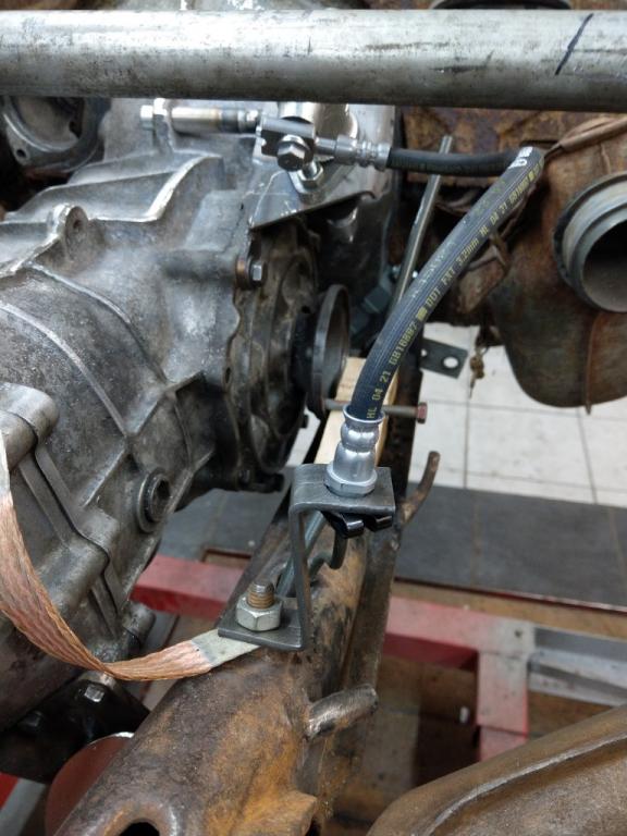

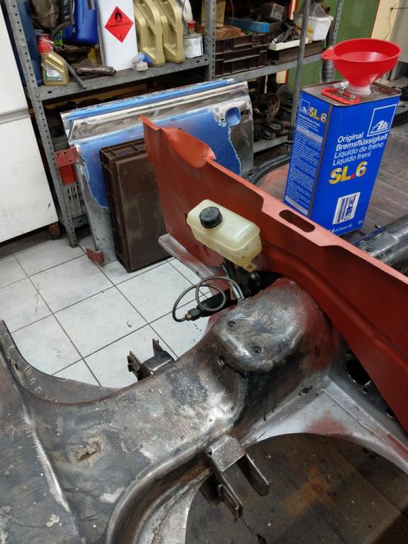

Dann ist weiterhin der Bremsschlauch für den Anschluss der Kupplung gekommen, sodass wir da gleich einen - erfolgreichen - Funktionstest machen konnten:
IMAG8038 (Mittel).jpg (66.48 KiB) 28853 mal betrachtet
Improvisierter Bremsflüssigkeitsbehälter:
IMAG8039 (Mittel).jpg (75.51 KiB) 28853 mal betrachtet
Funktioniert. Allerdings steht der Nehmerzylinder ja leicht nach vorn geneigt und der Entlüfter ist nicht an der höchsten Stelle. :? Muss er eben zum Entlüften abgeschraubt werden. (Oder halt das Auto vorn ca. 1,75m anheben :lol: )

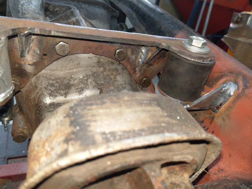

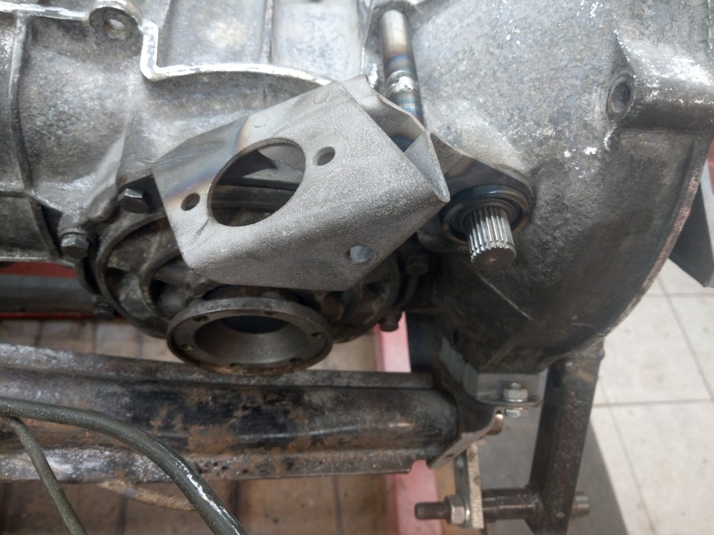

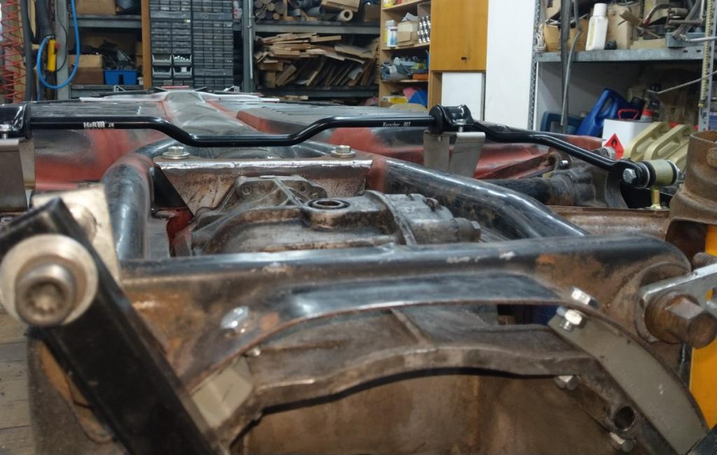

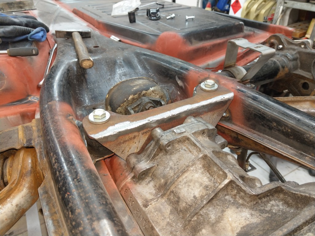

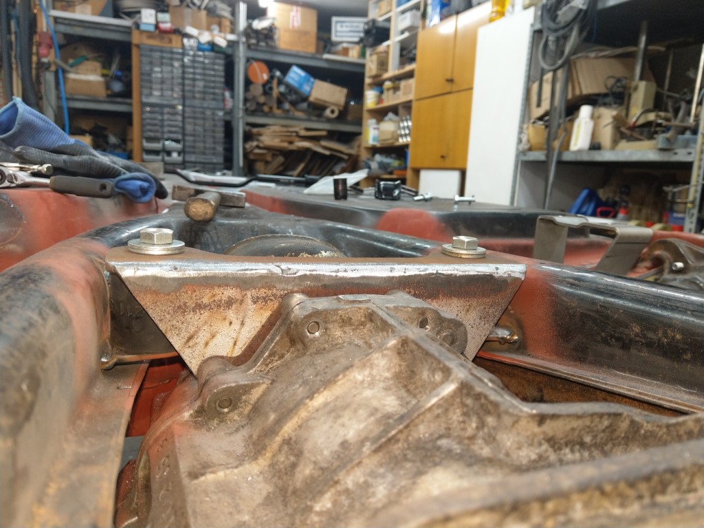

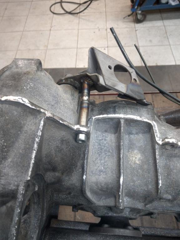

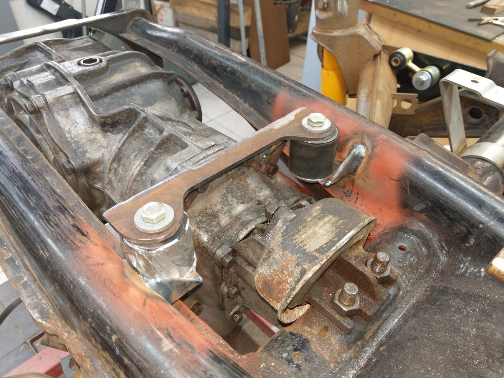

Weiter ging es mit der vorderen Getriebehalterung. Diese Gene Berg? -Lösung gefällt mir nicht so gut, weil die Traverse unter der Gabel durchgeführt wird. Daher haben wir einen Eigenbauhalter gebastelt, der in der Gabel Platz findet und auch nicht nach unten übersteht. (Die Schrauben werden noch durch eingesenkte Senkkopfschrauben ersetzt.) Die Gummilager stammen vom T2, 211 599 431. Das vordere originale Lager bleibt erhalten und damit auch der "Runterfallschutz" durch die Glocke. Der Zusatzhalter wird also (hoffentlich) nur die Rotation um die Längsachse dämpfen.
IMAG8015 (Mittel).jpg (266.22 KiB) 28853 mal betrachtet
IMAG8016 (Mittel).jpg (191.94 KiB) 28853 mal betrachtet
IMAG8017 (Mittel).jpg (253.29 KiB) 28853 mal betrachtet
IMAG8018 (Mittel).jpg (209.03 KiB) 28853 mal betrachtet

Aktuell sind wir gerade mit der Gabelabstützung befasst. Da die Heizung erhalten bleiben soll, scheiden mE käufliche Lösungen aus, da die Diagonalstreben sich exakt mit dem Heizrohren schneiden (dürften). Hier schon erstmal ein paar Dreh-/Frästeile:
IMAG8041 (Mittel).jpg (39.17 KiB) 28853 mal betrachtet
IMAG8042 (Mittel).jpg (37.1 KiB) 28853 mal betrachtet
IMAG8043 (Mittel).jpg (139.58 KiB) 28853 mal betrachtet
Bis dann erstmal...
Dirk
