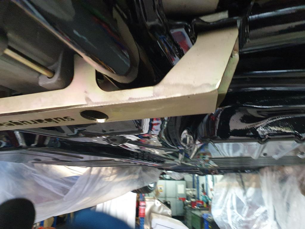

von Fuss-im-Ohr
Plus die, die keinen Adapter benötigen weil org. Getriebe mit inplantiert wird :D
leider kein besseres Bild zur Hand
