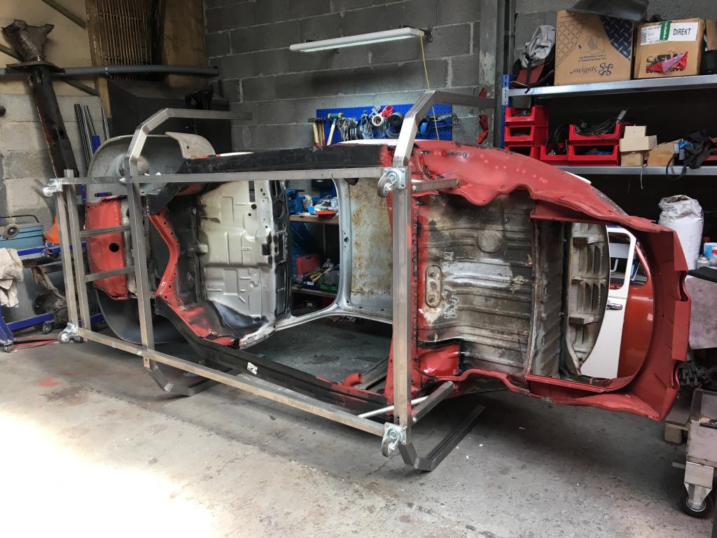

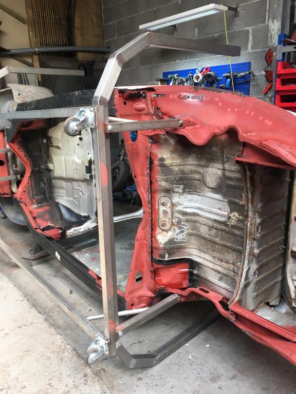

Die Kippvorrichtung für das Häuschen ist fertig.
Eigentlich ein bisschen zu spät, aber zum strahlen und zum schweißen der letzten Stellen wird das Teil auf jeden Fall hilfreich sein.
Oder auch für die kommenden Projekte......

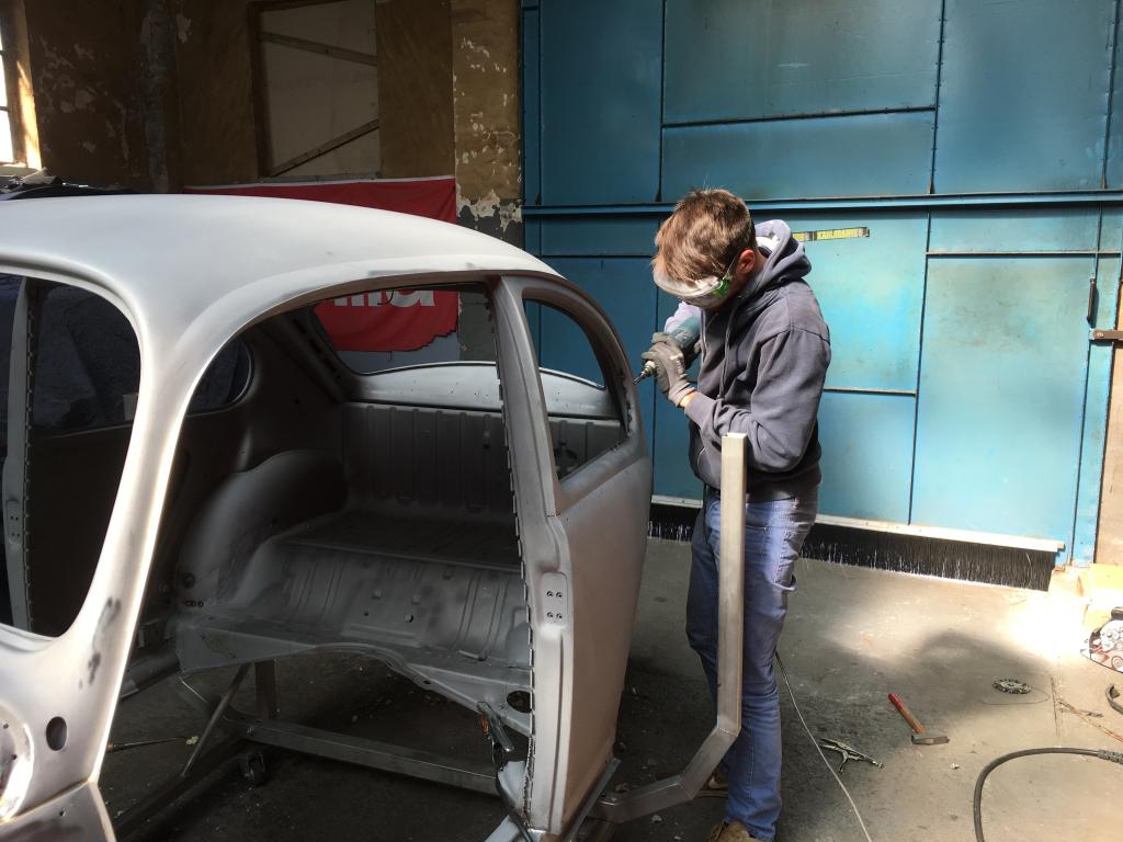

Nun hat es doch ein bisschen länger gedauert, bis das Häuschen und die Anbauteile vom Strahler zurück gekommen sind.
Fotos anbei.
Re: Restauration Mexico Käfer
das Gestell ist doch super :up:

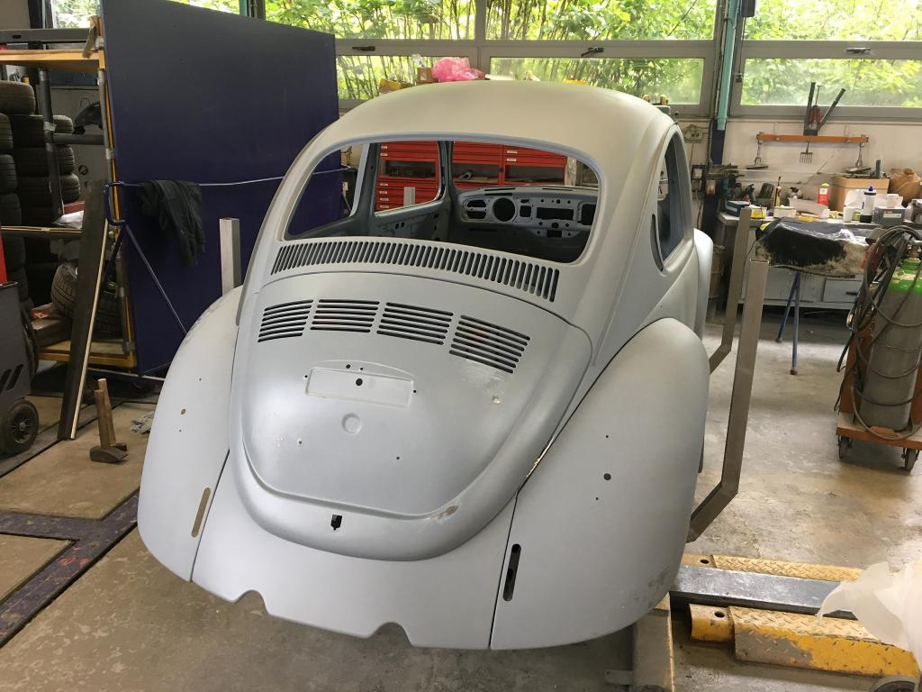

So die letzten Arbeiten vor dem Grundieren.
Es geht voran.

Kurzer Zwischenstand.
Die 2 K Grundierung ist drauf und die die Anbauteile sind montiert.
Ein paar Beulen sind noch zu beseitigen und ein paar Details müssen noch angepasst werden.
Wir aber langsam.

Ich habe gesehen das du die vordere Klemmleiste für die Haubendichtung abgemacht hast aber hinten ist sie noch dran. Das ist doch ein Rostnest. Die solltest du auf jeden Fall
auch entfernen und die Dichtung an die Haube machen.
