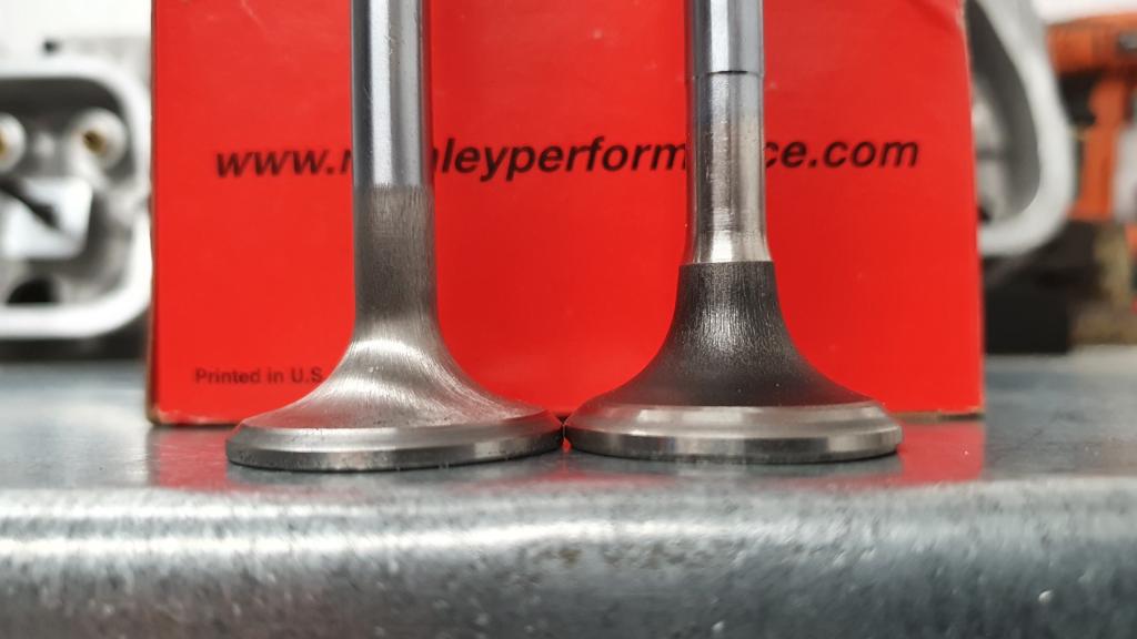

So die Köpfe sind fertig bearbeitet und haben zu guter letzt noch neue Auslassventile bekommen. Mit den Manleys ist jetzt die letzte Optimierung gemacht und warten wir mal ab was bei rauskommt.
Eigentlich wollte ich nur die Köpfe und das Ansaugsystem erneuern, aber es haben sich Riefen in den Zylinderlaufbahnen gezeigt. Der sache möchte ich auf den Grund gehen. Nicht das sich Fremdkörper noch durch in Lager gearbeitet haben.

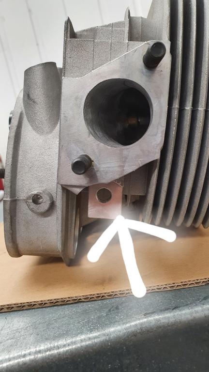

PS. Weis jemand wofür die Gewinde an den Köpfen sind. Die aktuellen haben die nicht.

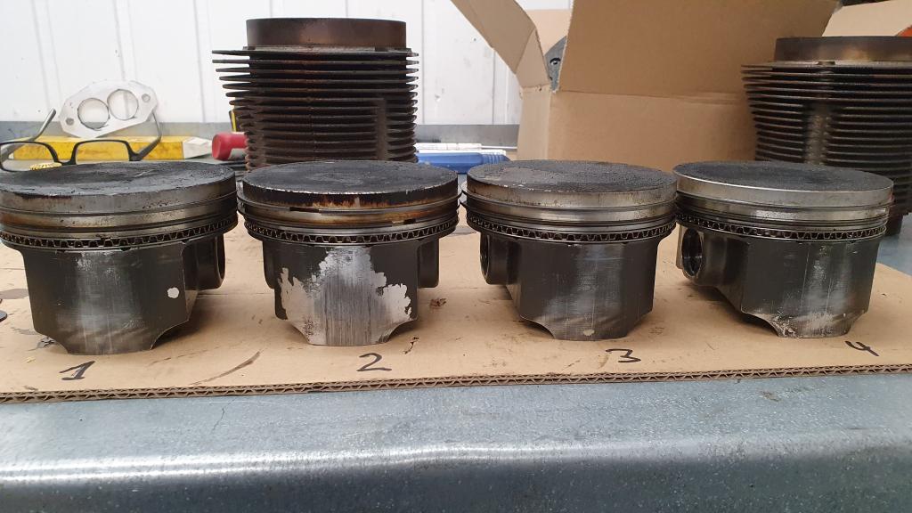

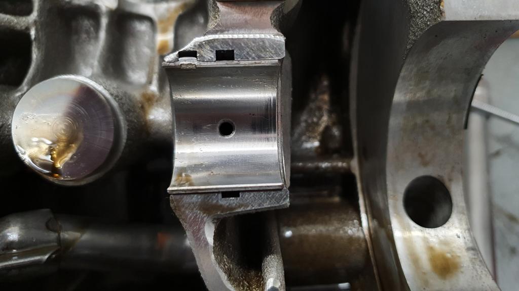

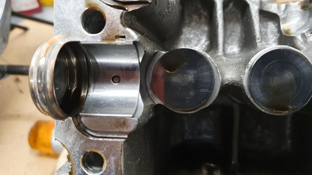

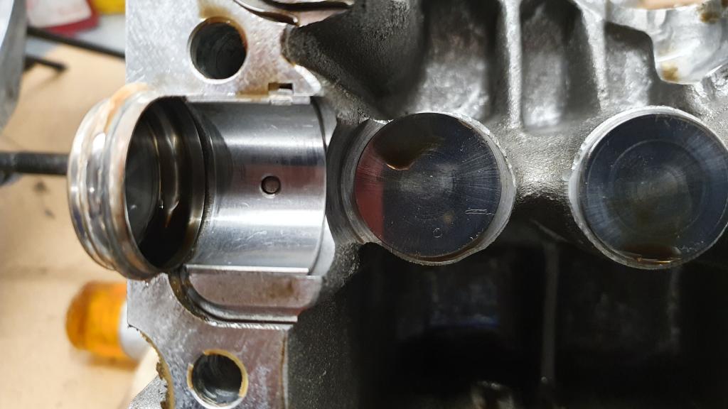

So, heute mal alles auseinander gebaut. Zum Glück, wer weiß wie lange das noch gut gegangen wäre.
Als erstes mal die Zylinder abgezogen und dabei kam folgendes zu Tage.
Beim messen der Zylinder waren alle 1/100 unrund. Der Zylinder 2 dabei am unrundesten. Vielleicht daher auch die Freßspuren am Kolben 2.

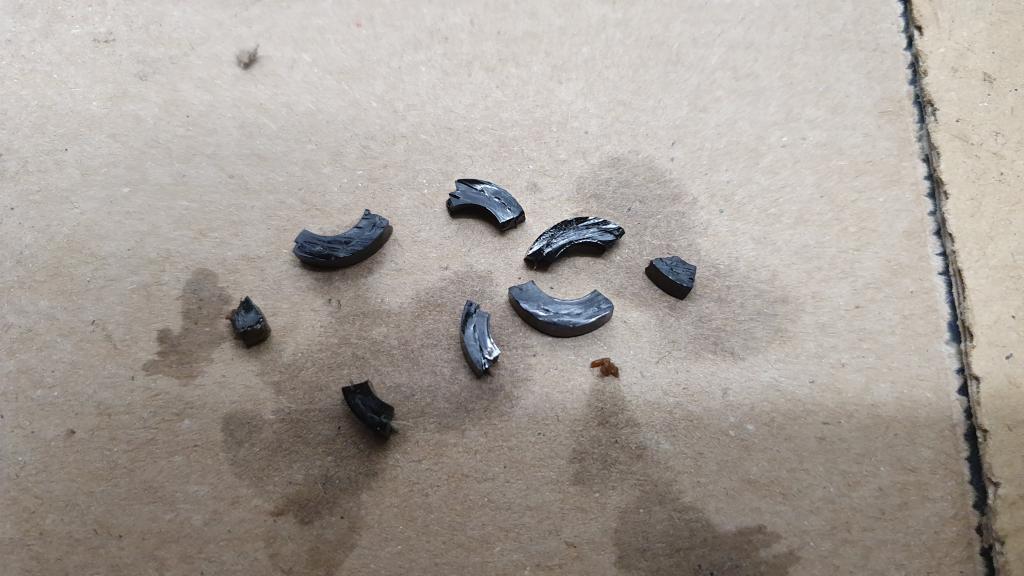

Beim weiteren zerlegen habe ich im Ölsumpf dann Kunststoffreste gefunden. Sieht aus wie ein oder zwei Ringe in Kleinteilen. Hab aber keine Ahnung wovon das sein kann. Ich wüßte nicht das ich sowas beim zusammen bauen in der Hand gehabt hätte.

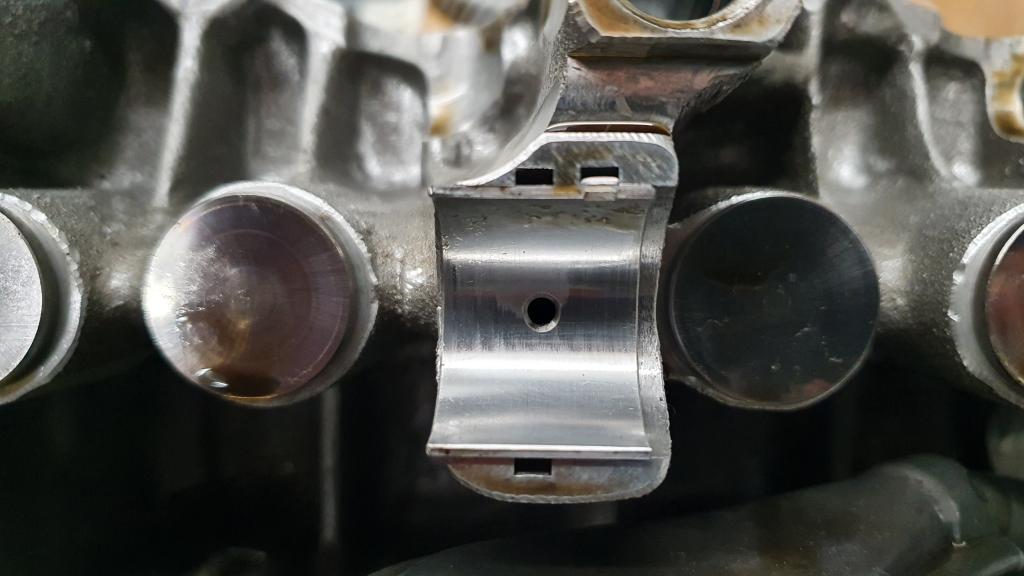

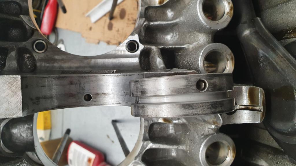

Hier noch ein paar Bilder von den Nockenwellenlagern und Kurbelwellenlagern. Die Nockenwellenlager haben keine Riefen, aber unsymetrische Belastungsstellen.
Bei den Kurbelwellenlager fällt das mittlere besonders auf. Das hat zwar leichte Riefen auf der Lauffläche, aber die Sitzfläche im Lager sieht aus als ob das Lager im Sitz gearbeitet hat. Ich habe die Gehäusehälften mal zusammengeschraubt, aber im Nachhinein nicht mit dem vorgeschriebenen Drehmoment. Am 1. und 3. Lager habe ich 65,5mm (Übermaßlager) und am 2. 65,55mm. Hier sind Passbuchsen verbaut. Daher weis ich jetzt nicht of es vielleicht doch am mangelnden Drehmoment gelegen hat, das ich hier größer gemessen habe.
Ich bin echt dankbar für ein paar Analysen. Die Zylinderaufnahmeflächen sind geplant. Aber obs richtig gemacht ist weis ich echt nicht.
Das Alugehäuse hab ich ja bearbeitet gekauft.
Wolfgang
Re: 2L Einvergasermotor
Verfasst: Sa 13. Mär 2021, 19:55
Das Ringzeug ist so eine Ventilabstreifgeschichte aus den 70ern...so sieht es zumindest aus:D
Gruss Lars
