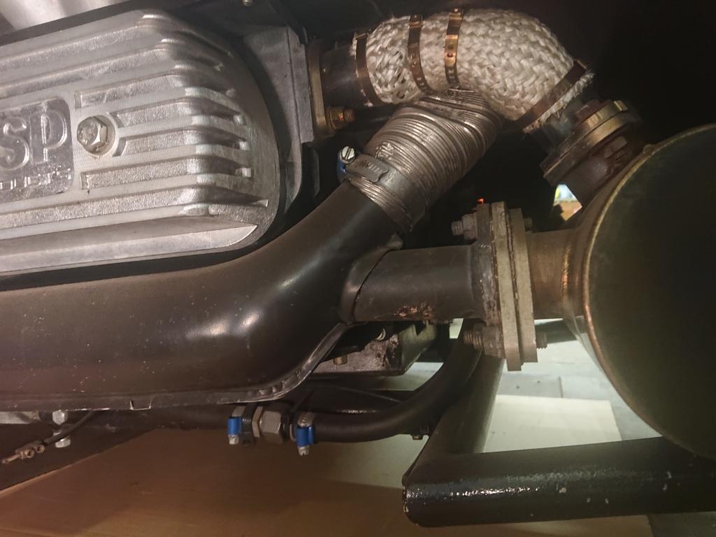

Also ich fahre die billigen " Scheiss Hoffmann" 38mm Wärmetauscher am 66er Käfer seit fast 20 Jahren (geschätzt 50-60t km/ohne Winterbetrieb) und am "AB" Motor beim Buggy seit etwa 5 Jahren/ca 28t kmund hab null Probleme damit, auch nicht optisch (sind mit hitzebeständigem Ausfufflack zusätzlich ordentlich lackiert).
Aus meiner Sicht würde ich bei 38mm keinen weiteren Aufwand betreiben und mehr Geld verbrennen.
Aber jeder, wie er möchte....
Weil ich mir dachte, ich bilde mir das alles altersbedingt nur ein, bin ich jetzt nochmal in die Garage gegangen und hab die billigen Hoffmann Dinger am Karmann GF fotografiert.
Soll jeder mal einen Eindruck davon haben....
- DSC_1306.JPG (79.94 KiB) 4062 mal betrachtet
- DSC_1307.JPG (72.13 KiB) 4062 mal betrachtet
- Ah, hier sehe ich am Flansch zwischen Heiztasche und >Topf paar Rostpickel...naja, nach den paar Jahren kann ich damit leben...Aber ansonst schaut das mE gut aus. Abgestaubt hab ich nicht, lol...
- DSC_1308.JPG (77.69 KiB) 4062 mal betrachtet

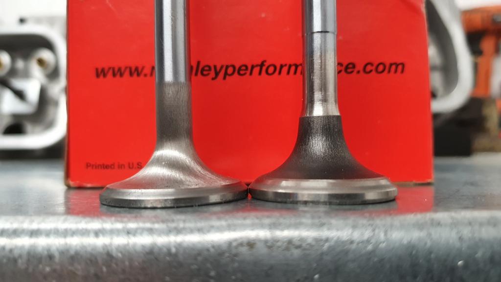

Moin zusammen,
So die Köpfe sind fertig bearbeitet und haben zu guter letzt noch neue Auslassventile bekommen. Mit den Manleys ist jetzt die letzte Optimierung gemacht und warten wir mal ab was bei rauskommt.
Eigentlich wollte ich nur die Köpfe und das Ansaugsystem erneuern, aber es haben sich Riefen in den Zylinderlaufbahnen gezeigt. Der sache möchte ich auf den Grund gehen. Nicht das sich Fremdkörper noch durch in Lager gearbeitet haben.
Gruß Wolfgang

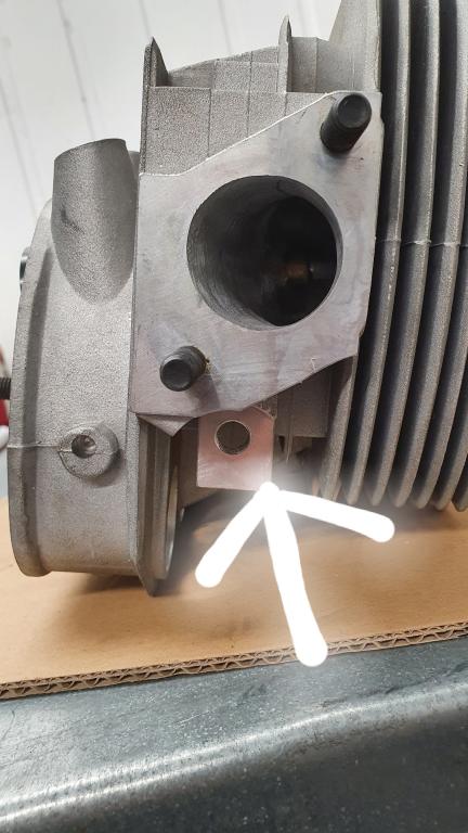

PS. Weis jemand wofür die Gewinde an den Köpfen sind. Die aktuellen haben die nicht.

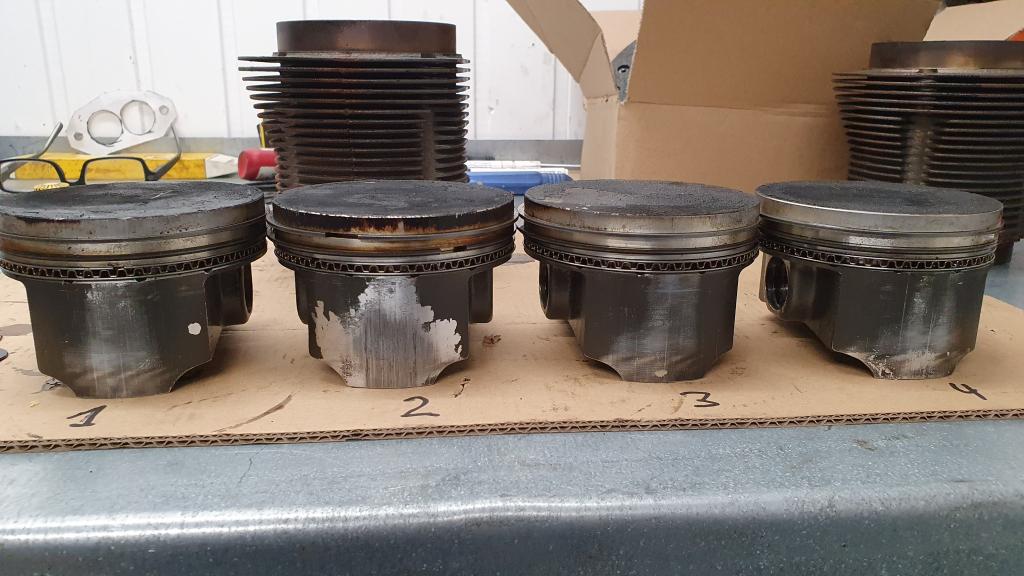

So, heute mal alles auseinander gebaut. Zum Glück, wer weiß wie lange das noch gut gegangen wäre.
Als erstes mal die Zylinder abgezogen und dabei kam folgendes zu Tage.
Beim messen der Zylinder waren alle 1/100 unrund. Der Zylinder 2 dabei am unrundesten. Vielleicht daher auch die Freßspuren am Kolben 2.

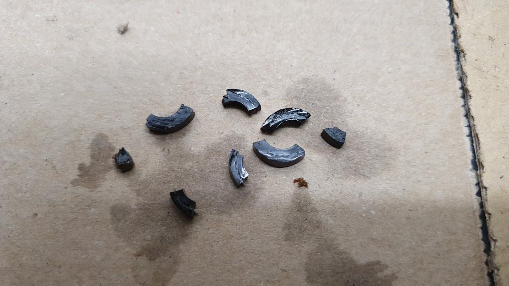

Beim weiteren zerlegen habe ich im Ölsumpf dann Kunststoffreste gefunden. Sieht aus wie ein oder zwei Ringe in Kleinteilen. Hab aber keine Ahnung wovon das sein kann. Ich wüßte nicht das ich sowas beim zusammen bauen in der Hand gehabt hätte.

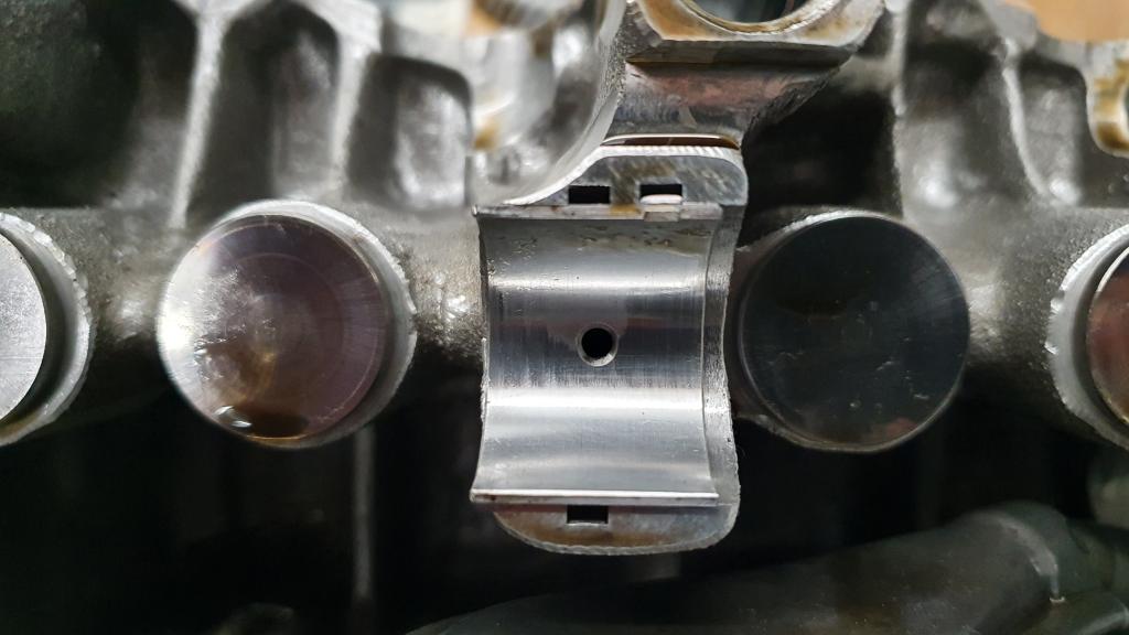

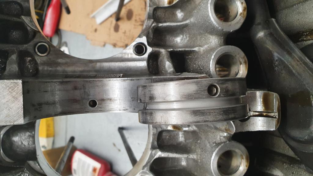

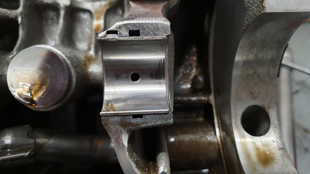

Hier noch ein paar Bilder von den Nockenwellenlagern und Kurbelwellenlagern. Die Nockenwellenlager haben keine Riefen, aber unsymetrische Belastungsstellen.
Bei den Kurbelwellenlager fällt das mittlere besonders auf. Das hat zwar leichte Riefen auf der Lauffläche, aber die Sitzfläche im Lager sieht aus als ob das Lager im Sitz gearbeitet hat. Ich habe die Gehäusehälften mal zusammengeschraubt, aber im Nachhinein nicht mit dem vorgeschriebenen Drehmoment. Am 1. und 3. Lager habe ich 65,5mm (Übermaßlager) und am 2. 65,55mm. Hier sind Passbuchsen verbaut. Daher weis ich jetzt nicht of es vielleicht doch am mangelnden Drehmoment gelegen hat, das ich hier größer gemessen habe.
Ich bin echt dankbar für ein paar Analysen. Die Zylinderaufnahmeflächen sind geplant. Aber obs richtig gemacht ist weis ich echt nicht.
Das Alugehäuse hab ich ja bearbeitet gekauft.
Wolfgang

Das Ringzeug ist so eine Ventilabstreifgeschichte aus den 70ern...so sieht es zumindest aus:D
Gruss Lars
