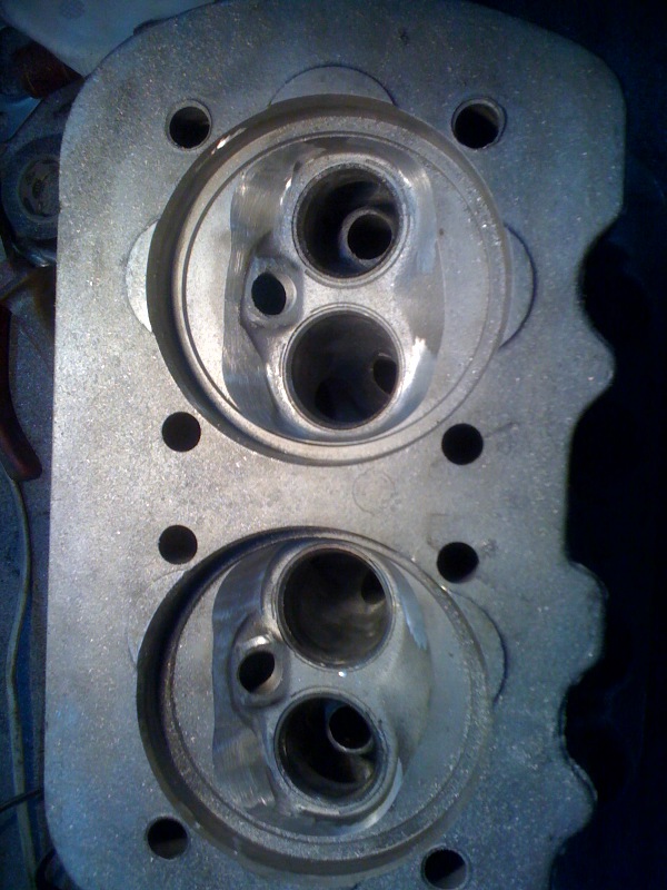

ey, hab echt keine Ahnung was ich hier eigentlich mache :?:
Kann ich den Kopf schon in die Tonne kloppen
oder bewege ich mich in die richtige Richtung :idea:

ich würd sagen inne tonne nich, aber haarscharf, im moment senkst du die Verdichtung und näherst dich nem hemisphärischen brennraum. Also eher nich so optimal...

hemisphärischen brennraum :?: :?:

Naja,
es gibt ja verschiedene Brennraumformen.
Der VW Boxer hat nen Nierenbrennraum, das erkennt man wenn man von oben drauf guckt ganz gut.
Eine andere Möglichkeit ist der hemisphärische (halbkugel) Brennraum. Der hat dann in etwa die Form einer Halbkugel.
Du hast jetzt sonn Zwischending gezaubert.
http://bugfans.de/forum/motorenaufbau-e ... -t391.html
hier ist das thema schonmal aufgegriffen.

hi, haste schon vor gehabt die köpfe auszudrehen =? und haste die mal ausgelitert ?

Ja, die Köpfe werden noch ausgedreht und dann ausgelitert.
Wie viel muß mir der Lars sagen, da hab ich keine Ahnung von . ;)

Dann würd ich jetzt erstmal hingehen und den Brennraum ein wenig glätten und die Kanten runden. Anschließend mal auslitern und die einzelnen Brennräume auf gleiches Volumen bringen. Danach kannst du anhand des Volumens auch sagen, wieviel du in etwa tiefer stechen musst. Ein gemessener Kolbenrückstand wäre dazu nicht schlecht. Aber wenn Gehäuse sowie K&Z Serie bleiben, dann kannst du erstmal von 1,5mm ausgehen.
Gruß, Tobi
Beiträge: 16930
Re: 1600er Rennmotor Lowbudget
Ohne Papierdichtung bist du bei etwa 1,2mm Kolbenrückstand...
Aus dem Kopf soviel rausnehmen das du auf das Volumen von der ersten Seite ran kommst...
Brennraum sieht super aus---annähert perfekt geworden.Halbkugel ist nicht das Ziel eher Platz ums ein und Auslassventil...das wird ne Drecksau von Motor:-D
Natürlich wichtig das alle wirklich so exakt wie nur Möglich gleich sind...
Sind das 1300er oder 1600er Köpfe?
Bei 1300er würde ich die Kante rausfräsen + 1mm...Hauptsache du kommst mindestens auf 10:1...
Das entspricht einem Volumen von 37ccm HÖCHSTENS!!!

ich find auch die sind verdammt gut geworden!! Würd ich nicht besser hinbekommen!
Jetzt noch antsprechend abdrehen und dann die scharfen kannten umlegen, dann hastes :)

-=| Käferboy |=- hat geschrieben:ich find auch die sind verdammt gut geworden!! Würd ich nicht besser hinbekommen!
Beste grüße
Ganz genau...Wir kommen den 100Ps schon näher..

Hab 1300er Köpfe genommen, soll ich schonmal vorab :?: mm plus Rand rausfräsen und dann mal
schauen wo ich beim auslitern hinkomme :?:
