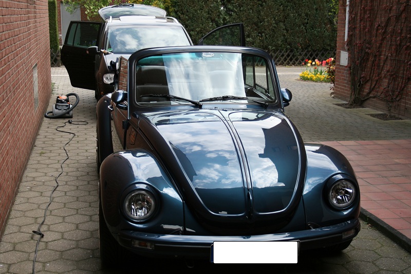

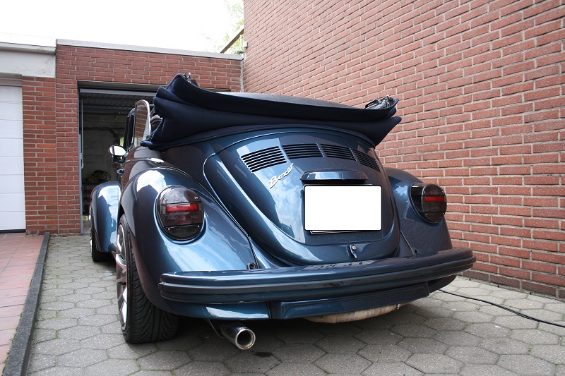

So, im Winter waren wir auch nicht ganz untätig.
Auspuffanlage mit einem Clubkollegen mal ordentlich drunter gebaut
Heckabschlussblech ohne Öffnungen
Und neue Spiegel hat er bekommen.
Bei den Spiegel muss ich aber noch eine Änderung vornehmen, das kann so nicht bleiben.
1.zu nah an der Karosserie, passt so nicht ganz ins Gesamtbild
2.zu nah an der Karosserie, kann ich nicht weiter reinklappen um auch nach hinten was zu sehen. :lol:

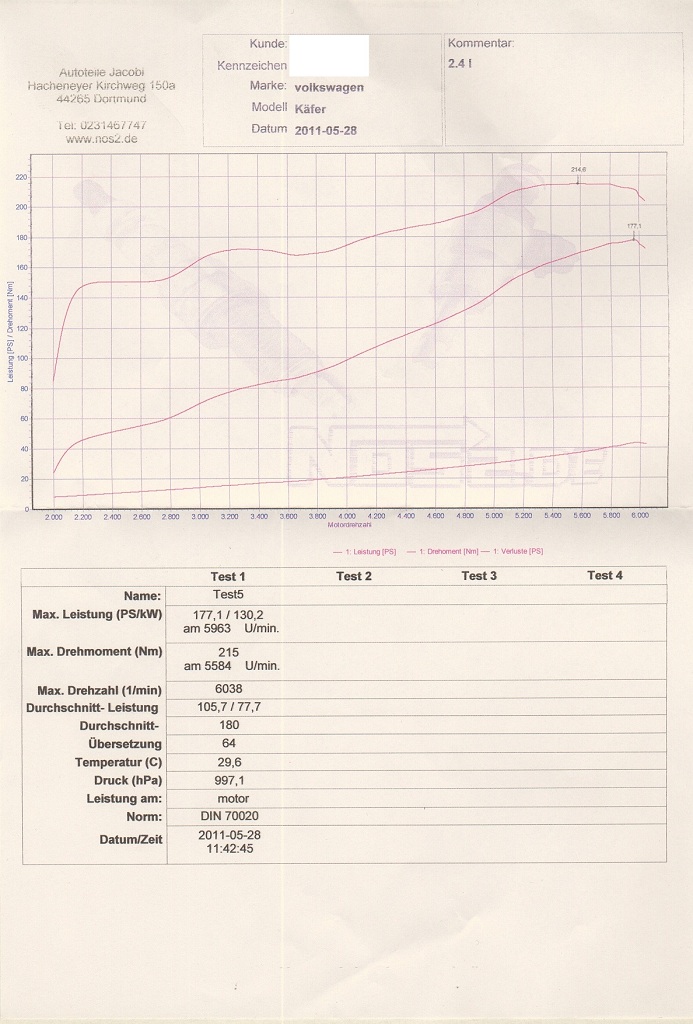

So, heute mal nen Prüfstand aufgesucht.
pruefstand kaefer 2.4i megasquirt 28.05.2011.jpg (191.66 KiB) 12182 mal betrachtet
Der Prüfstand zeigt wohl zuwenig an, laut Peter schlappe 9%
Aber so bin ich zufrieden, schöne Kurve für ne Webcam 86c
Nur leider sehr viel Verlustleistung...40PS gehen flöten.
Was führt alle so soviel Verlust?
Schräglenker, die 18"......
Wer kennt sich da aus?
Re: 2.4i - Projekt 2009/2010
Verfasst: Sa 28. Mai 2011, 23:06
von -=| Käferboy |=-
Och dir Kurve gefällt mir, sieht doch ordnungsgemäß für die komponenten aus!
aber 177PS? Da fehlt doch was? Oder habt ihr den Motor nicht voll drehen lassen?
Verlustleistung wird denke viel mit den Schräglenkern zutun haben und mit deiner Scheibenbremse.
Ich hab auch knapp 30Ps verlustleistung...
Verfasst: So 29. Mai 2011, 07:04
von maniac
das liegt wohl am Prüfstand.
Bei Gelegenheit stell ich den Wagen noch mal auf nen Boschprüfstand.
Peter (bei NOS2, no-limits-motorsport) erzählte mir, das er sein Testluder auf dem Hauseigenen Prüfstand eingestellt hat. Ergebnis 289PS
Auto dann auf nem Boschstand getestet 317PS.
Prüfstände die mit Drehmoment Ausgabe arbeiten, zeigen wohl generell immer zwischen 5-10% zuwenig an.
Es kommt sogar darauf an, wie man den Wagen anschnallt. Selbst dies kann das Leistungsergebnis beeinflussen.
Das muss ich mal so hinnehmen, weil Peter das Hauptberuflich macht und den Prüfstand nun mla sehr gut kennt.
Wir haben mit Sprit und mit Zündung experimentiert, mehr war nicht rauszuholen.
Ausgedreht haben wir nicht, weil die Kurve bei knapp 6000 abfällt, also kein Grund weiter hoch zu drehen.
Drehzahlbegrenzer kommt erst bei 6500 (Fuelcut), bei 6000 nehmen wir 12° Zündung weg (Sparkcut).
Laut Peter aber kein Grund, das er bei 6000 plötzlich wegknickt. Da ist einfach Ende mit Leistung.
Aber wichtiger wie der Zettel....der Leistungsverlauf ist seht schön linear, keine dicken Beulen drin :-)
Keine spürbaren Übergänge.
Da kannst bei 30km/h und 1900 Touren, den 4.Gang einlegen und einfach durchziehen.
Spritverbrauch im "normalen" Autobahntempo liegt so um die 10l (100-130km/h).
Stadtverkehr und Landstrasse muss ich noch ermitteln.
Gestern mit dem Motor mal schlappe 300km gespult, viel Spass gemacht
