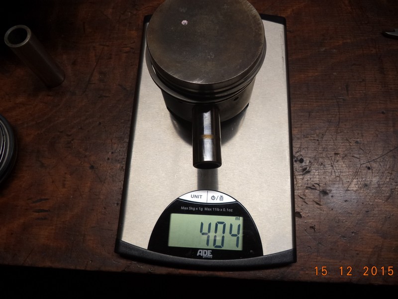

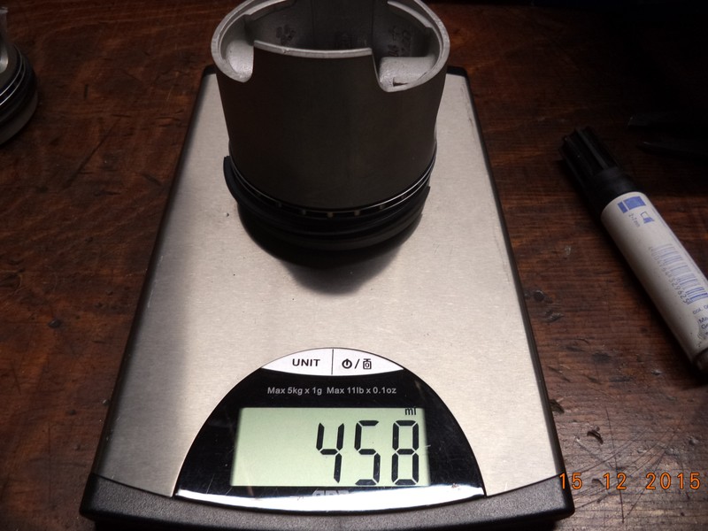

Bestandsaufnahme. Der Serienkolben:

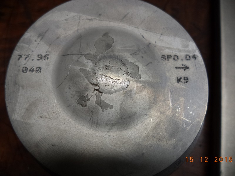

Die Übermaßkolben, mit Beule und 22mm Kolbenbolzen. Andere waren nicht zu beschaffen :roll:

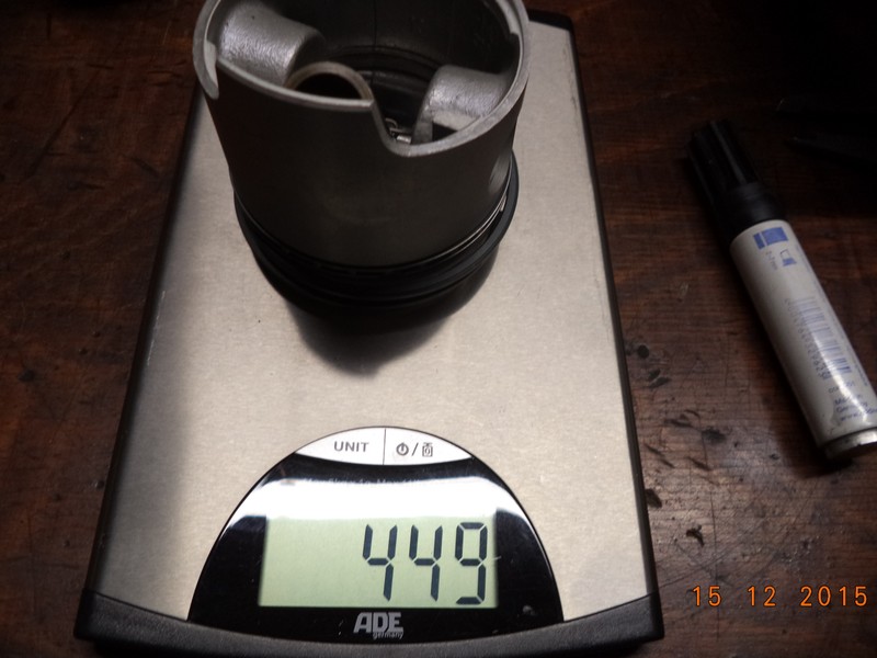

Die Waage spricht von ein paar Differenzen:
Der "kräftigste" im Ring. Mr. Sumo

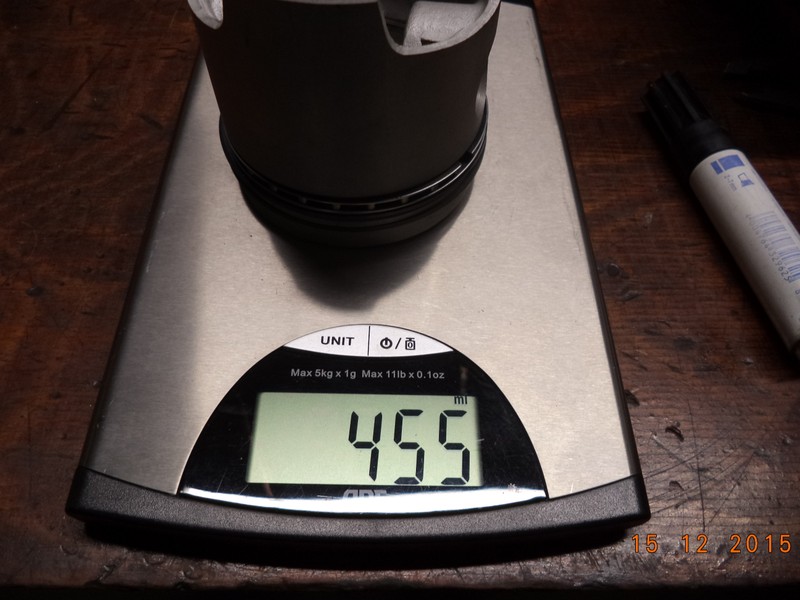

Schon besser, aber da geht noch etwas!

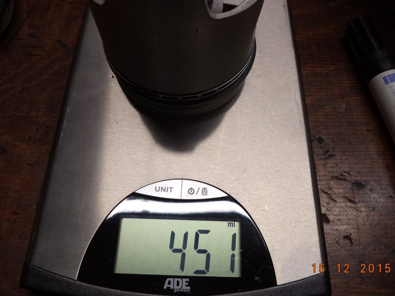

Auch hier ist noch Spielraum vorhanden:
Jaaaaa, geht doch :handgestures-thumbupright:

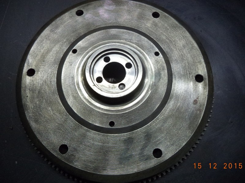

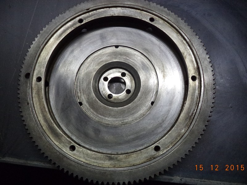

Die Schwungscheibe habe ich ein wenig aufgehübscht. Der Rost störte den guten Eindruck ein wenig!
Auch die andere Seite möchte glänzen!

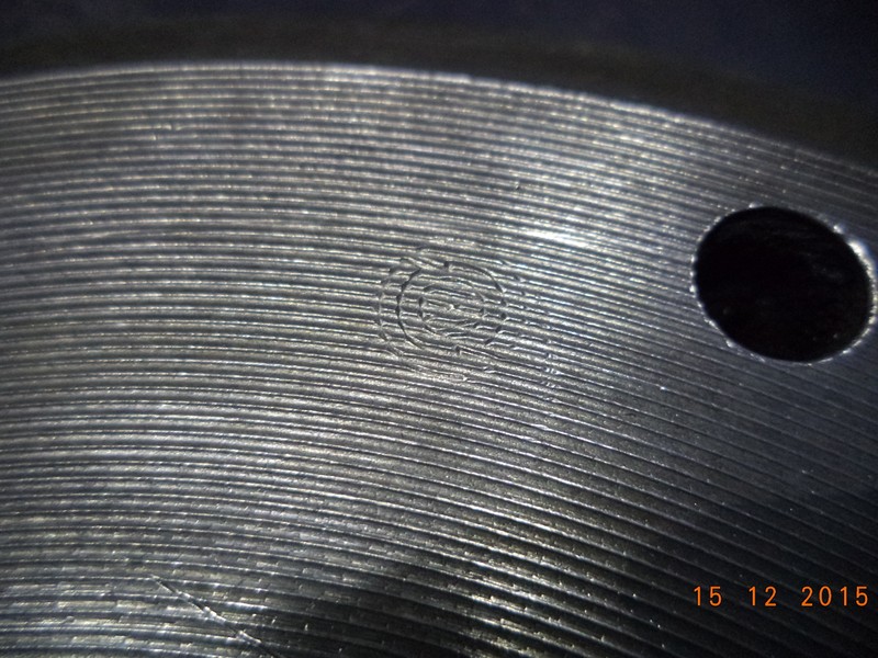

Und siehe da, ein bekanntes Symbol kommt da zum Vorschein: Austausch!

Also meine 77er Challenge Mahle Kolben(mit Ringen) liegen auf 270g, der kolbenbolzen auf 70g :obscene-smokingred: :1200cc:
Verfasst: Di 15. Dez 2015, 21:26
Deine Waage ist kaputt, oder der Kolben :mrgreen: Im übrigen bin ich ja noch nicht fertig. Das ist erst eine Bestandsaufnahme, wobei ich an den Kolben nicht soviel rumfideln werde. Gleiches Gewicht und die Bolzen werden ausgedreht (sofern ich da noch jemanden für finde :lol: ) und dann ist gut. Diese Bauform eignet sich nicht für großartige Erleichterungorgien, meiner Erfahrung nach.

Wie gross ist denn die Beule im Boden?
Pleul schon beim Orra zum umbuchsen?
