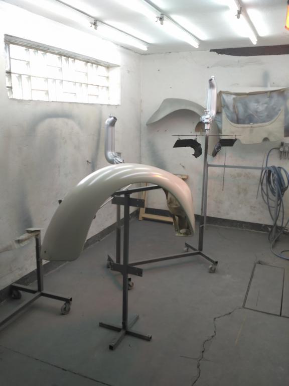

Heute war endlich Hochzeit. Jetzt muss ich noch zwei Kotflügel, das Heckblech und die Felgen lackieren. Die Felgen werde ich kommende Woche vom Sandstrahlen abholen, dann mit EP Grundierung grundieren und lackieren. Für den Preis hätte ich auch schon neue Felgen kaufen können. Aber die sind dann nicht original.
Verfasst: Mo 6. Mär 2017, 13:00
von marcel_002
Füller für den Kotflügel und Zinkgrundierung + Hitzefesten Lack für die Heizbirnen und die Schutzbleche.
Verfasst: Di 7. Mär 2017, 14:24
von marcel_002
So, jetzt warte ich nur noch auf den Anruf des Sandstrahlers, dass ich die Felgen abholen kann. Und dann war es das erstmal mit Lackierabeiten. Blöd nur, dass ich jetzt wo ich fast fertig bin endlich mit der Lackierpistole umgehen kann.
