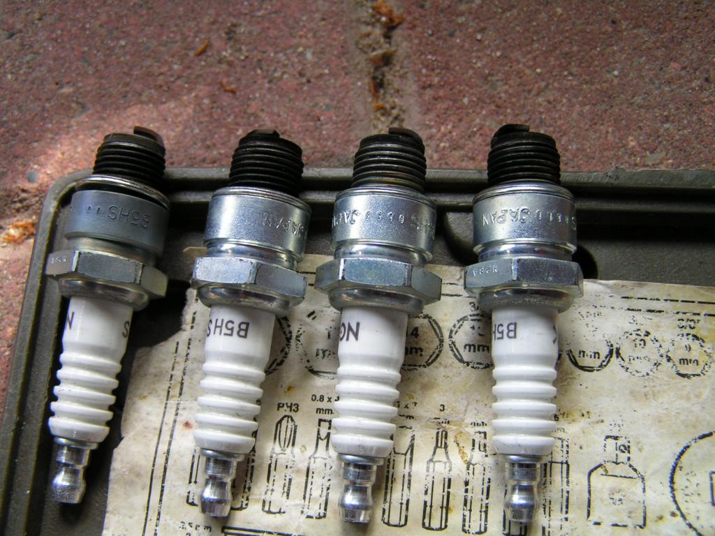

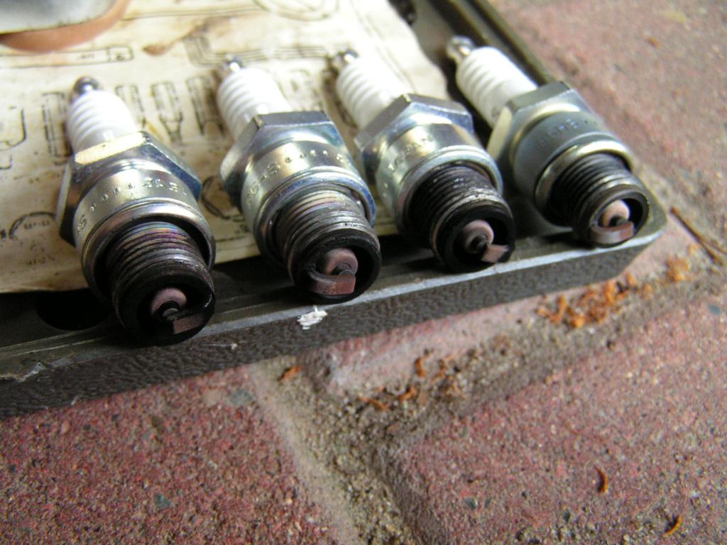

so sieht das Zündkerzenbild nach gut 4000 km aus . Sollte passen , oder ? :confusion-scratchheadyellow:
:text-thankyouyellow: und schönen Sonntag
Sven
Re: 1300´er Restauration
Verfasst: So 7. Aug 2016, 19:39
Passt :up:

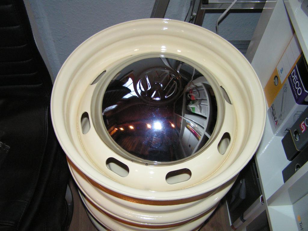

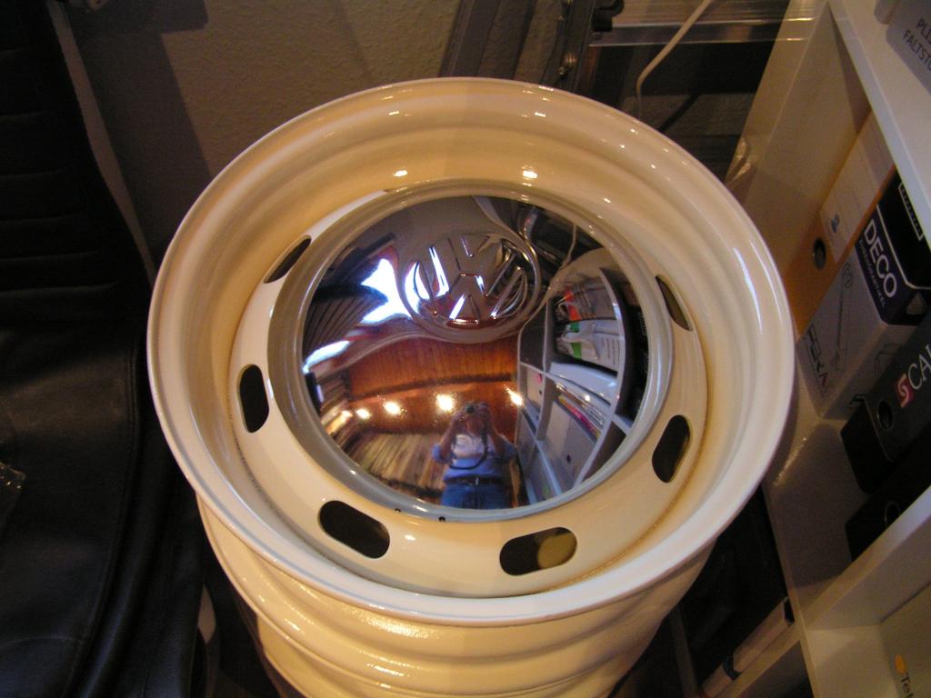

Habe heute die 5,5J x 15 Südrad vom Pulverbeschichten bei der Lebenshilfe abgeholt . Haben wieder eine :up: -Abeit abgeliefert . Vier Felgen entlacken , vorbehandeln und beschichten incl. Graffitty-Schutz haben gerade mal 214,00 € gekostet . Ich laß da immer mal wieder was machen und bin stets hochzufrieden !
Ohne Blitz
Ohne Blitz
Mit Blitz
Mit Blitz

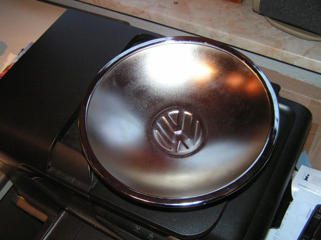

Die Radkappen sollen passen , gehen aber so ohne weiteres nicht über die Wulste . Muß das so schwer gehen ? Hat da jemand Erfahrung (bestimmt !) ? Ich weiß ja nicht , ob ich da seitlich mit dem Gummihammer schlagen soll , ich will die Kappen ja nicht verbeulen (waren sauteuer :oops: ) . Oder soll ich den Innenrand etwas aufweiten an den Sitzen ? Von Innen sehen die Kappen so aus :
Sind ziemlich dicke Brasil-Kappen .

Kleiner Tipp am Rande.... vielleicht solltest du nochmal etwas "Farbe" nehmen und zwischen dem Felgenrand und dem Innenteil aussen laufen lassen..
Hab das mal gesehen, da hat das einer mit einer Spritze gemacht und dünnflüssiger Farbe
Ich habe bemerkt, dass bei meinen Felgen dort das Pulvern nicht ganz 100%ig war und dann Rostwasser später die Felgen versaut...Gerade bei so hellen Felgen...sehr unschön.
Verfasst: Mi 7. Dez 2016, 08:04
von kudder
Danke für den Tip !
Verfasst: Mi 7. Dez 2016, 12:48
von Michl
Servus Kudder,
zu Deinen Radkappen, hatte solche vor langer langer Zeit in einer weit entfernten Galaxis......schmarrn abgeschweift :mrgreen: :character-afro: , neeee, also ernst zurück zum Thema: Klar das die etwas streng drüber gehen, vor allem durch den (Pulver-)Lackauftrag. Ich habe meine seinerzeit an zwei stellen (90° Grad) versetzt etwas geweitet, dann auf die Felge gedrückt und dann die Kappe verdreht. Hab nie welche verloren, und den Lack hauste Dir auch net von den Haltenasen runter.
Vielleicht was zum testen für Deine Problematik?
