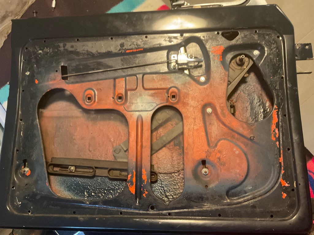

Gude zusammen!
Kann ich irgendwie am Fensterheber einstellen, dass das Fenster tiefer in die Tür fährt?
Die Schraube um die Höhe zu verstellen hab ich gefunden. Nur tiefer nicht. Geht das überhaupt?
Anbei ein Foto der Tür
VG
Andreas

Hi Andreas, am Drehmechanismus gibt es eine Anschlagschraube. Ev kannst Du da noch ein paar mm gewinnen.
Gruß Tom

Tom Duc hat geschrieben: ↑Do 27. Feb 2025, 13:27 Hi Andreas, am Drehmechanismus gibt es eine Anschlagschraube. Ev kannst Du da noch ein paar mm gewinnen.
Gruß Tom
Danke, ich schaue nochmal ob ich sie finde.
Wenn jemand ein Bild von der Schraube hat, würde ich mich freuen

Die Schraube ist für die Höhe meine ich, nicht für die Tiefe. Wie tief gehts denn rein, mit drücken unter die Dichtung?
Da wäre mehr Bilder gut?

Ja, mit drücken geht’s unter die Dichtung

Vllt sind auch Deine Schachtleistengummis zu hart / zu zaeh? Oder "kleben" an der Scheibe / an der Chromleiste ? Hier kann man was mit Babypuder o.ä. machen, indem man die Gummis an der Innenseite einpudert. Hält aber nicht ewig, muß man regelmäßig wiederholen (gibt immer ´ne kleine Schweinerei).
Beim Cabrio soll die Chromleiste vom Fenster gerade noch in der Tür verschwinden (sodaß sich oben eine "ebene" Fläche ergibt).

Eben, wenn die unter den Gummis verschwinden, mit oder ohne Nachdruck passt doch alles, wo willst denn noch hin?
Ich habe mir auch schon gedacht die könnten ruhig oberhalb enden, schont die Gummis, wollte dann mal in die Zahnscheibe ein Loch bohren, um da eine Anschlagschraube rein zu bauen, ohne Spezialbohrer wird das nix, ist bockhart...

Ich danke euch allen!
Das Fenster macht nun, was ich möchte :D
