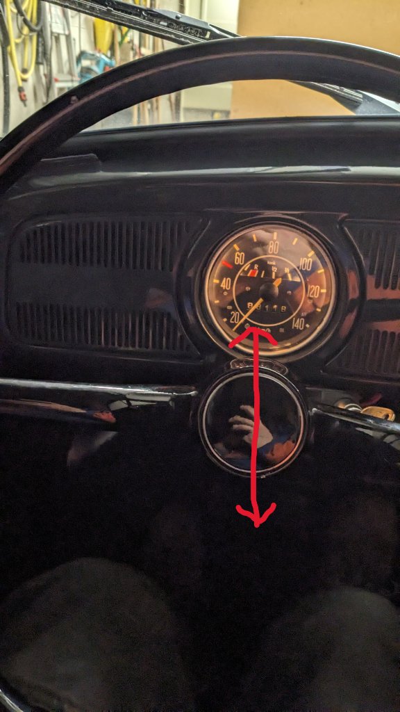

Nächste Frage: Ich habe gestern festgestellt, dass die Lenksäule am Lenkradende gut 1 bis 2mm Spiel im Mantelrohr hat. Ich bin der Auffassung das alles entsprechend der Anleitung montiert zu haben. Was muss ich tun um das Spiel zu reduzieren? Die Säule weiter einschieben?
Nero
Verfasst: Do 6. Feb 2025, 14:07
von alex857
neben der Lenksäule gibt es beim Sparkäfer, wonach das Lenkrad aussieht, zwei Imbusschrauben. Deren Anziehen hat bei mir geholfen. Wenn nicht, ist die obere Lagerung der Lenksäule in Verdacht.
Zum Heizrohr: Auf keinen Fall Flexrohre ohne Dämmung verwenden, sonst fallen Dir schon bei mittleren Drehzahlen die Ohren ab.
Gruß Alex
Verfasst: Do 6. Feb 2025, 15:06
von Nero
alex857 hat geschrieben: ↑Do 6. Feb 2025, 14:07 Hallo,
Gruß Alex
Danke, du meinst die Schraubverbindung mit der das Mantelrohr am Häuschen befestigt ist? Daran liegt es nicht, die Lenksäule bewegt sich innerhalb des Mantelrohrs.
Nero
Verfasst: Do 6. Feb 2025, 18:04
von espresso
Hallo Nero,
bau doch mal das Lenkrad ab und guck nach, wo das Spiel herkommt, einfach dann die Lenkspindel hin- u. herbewegen und beobachten. Hier kenne ich 2 Möglichkeiten: entweder hat das obere Lenkspindel-Kugellager Radialspiel (sieht man ganz gut) oder es fehlt was zwischen Lenkspindel und Kugellager (die Lücke sollte auch gut sichtbar sein). Da sollte eigentlich, je nach Baujahr entweder eine Metall- (frühe Baujahre) oder Kunststoffhülse (späte Baujahre) mit Bund drin sein.
Wenn die fehlt, muß das Lenkschloßgehäuse von der Lenksäule abgezogen werden, die Hülse wird mit dem Bund zum Lenkgetriebe (also nach "unten") eingebaut. Danach das Lenkschloßgehäuse wieder draufschieben und mit den 2 Schrauben in den Langlöchern so verschrauben, daß der ursprüngliche Spalt zwischen Lenkrad u. Lenkschloßgehäuse wieder vorhanden ist (lt. Rep.leitfaden 2...4mm).
Grüss Daniel
