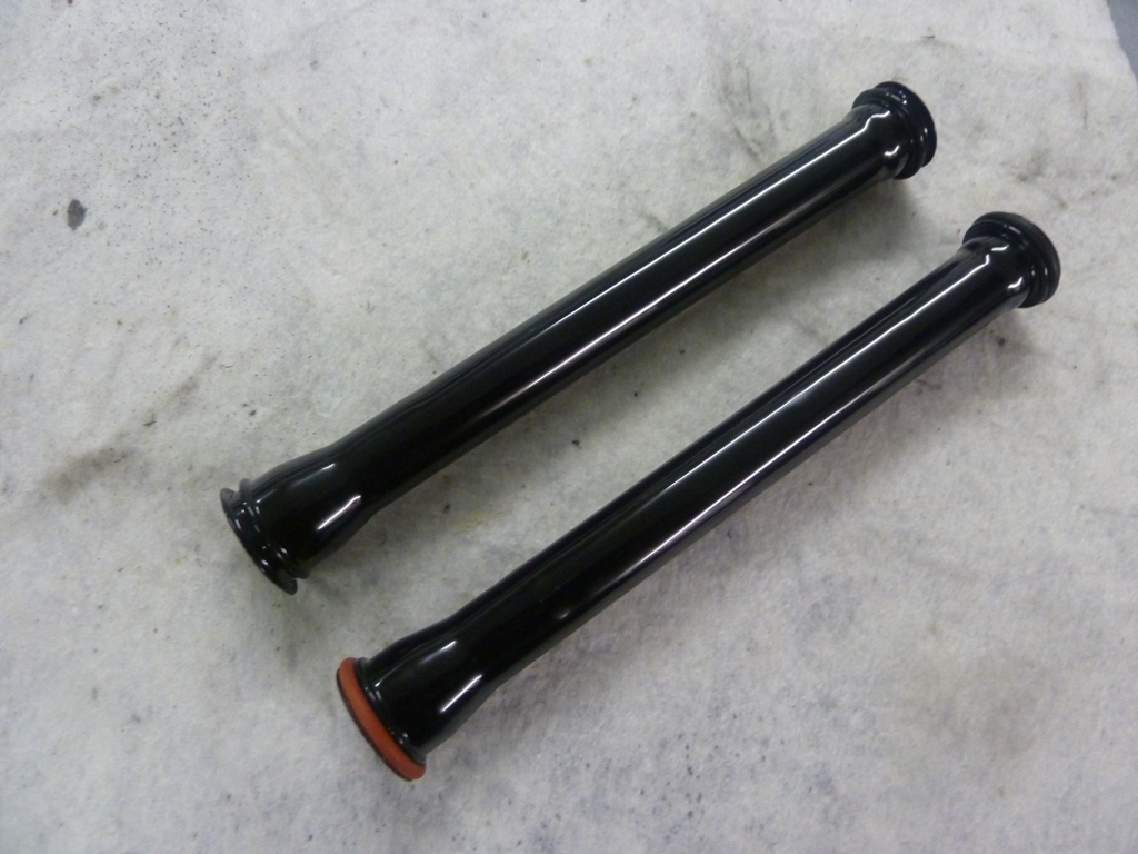

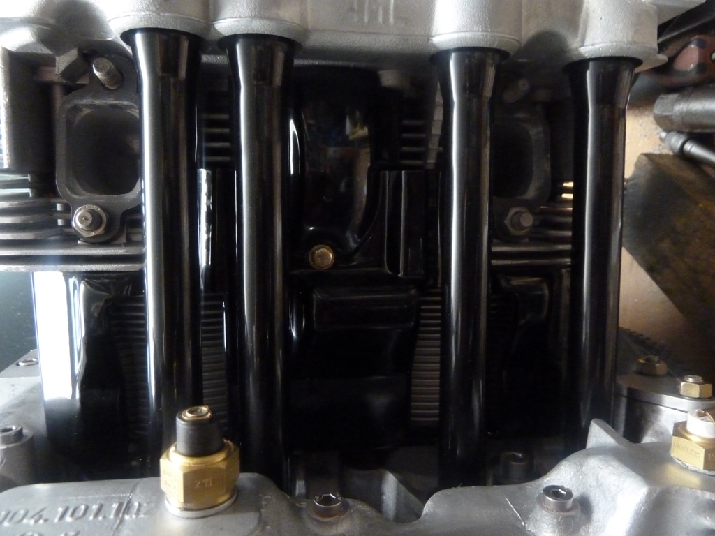

Ich hatte bei einem Motor den Eindruck das die Stößelschutzrohre zu einfach in die Köpfe gingen, also nicht richtig Druck auf den O-Ringen. Ich hab dann die Rohre Pulverbeschichten lasse, danach war es perfekt.

Leue hat geschrieben:Teflonband, ja kann man machen.
echt legger

Na der sieht ja klasse aus, Hut ab... :-)
