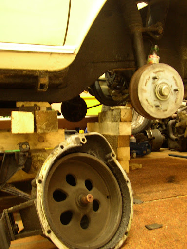

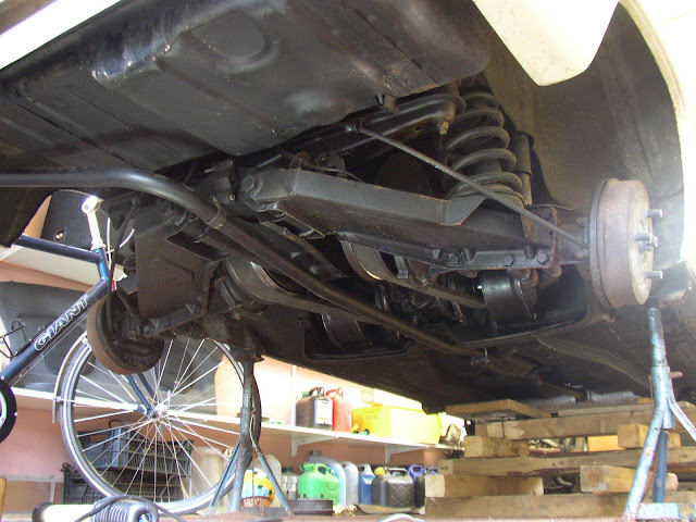

Hier nen Bild von einer mit Schräglenker...obwohl Schräglenker auch wieder Leistung fressen...
Und hier die Pendelachse

Wenns doch Schräglenker wird...sieht das doch schon mal sehr einfach anzupassen aus...
http://cgi.ebay.de/DAF-66-EZ-74-Volvo-A ... 483b1abdea

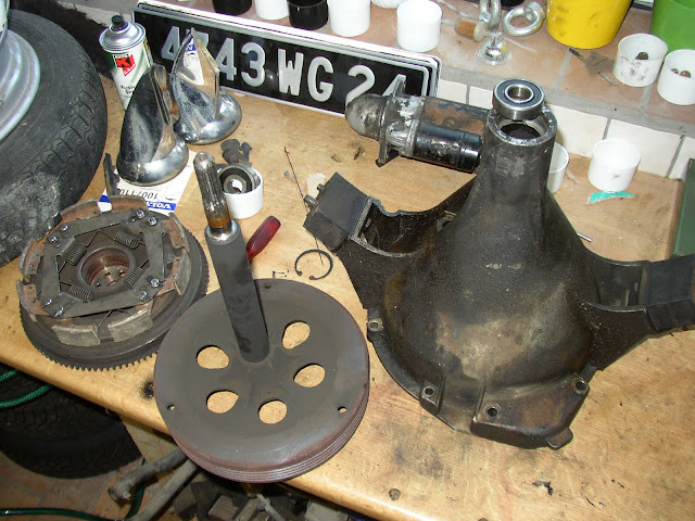

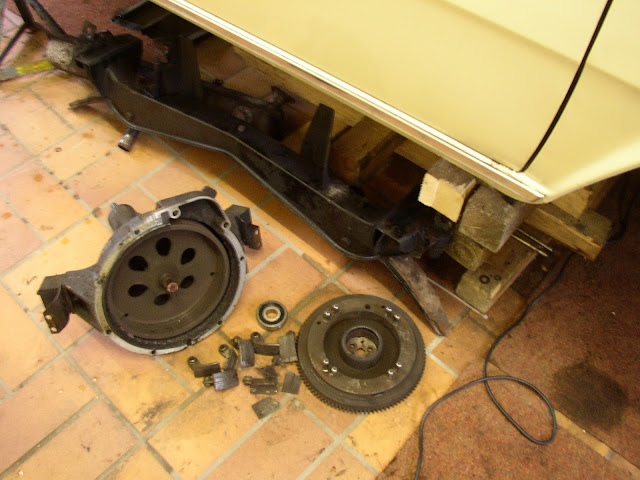

Da habe ich nun endlich mal Bilder von der Kupplung erwischt...
Hier die Fliekraftkupplung
Und hier das Gegenstück
Aber von der halte ich erstmal nichts wenn wir über 100Ps gehen...und das werden wir sicher...

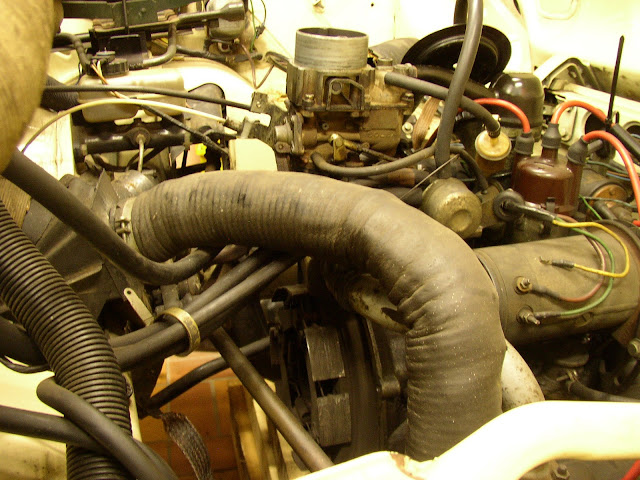

Noch ein anderer Blick auf die Pendelachsvario...

das mit der kuppplung : da könnten wir sogar was draus bauen .... eine mit ausdrücklager , wenn man an den glocken was anschweißen kann würde ich eine 200 käfer kupplung da einbauen . das eine stück sieht ja 1a dafür aus "als druckplatte verwendet zu werden"
also ganz normal eine ausdrückwelle einbauen mit auflagedruckfläche :music-rockout:

zu den antriebsachsen ...... kann nur schräglenker passen. da wir doch ein wenig an der geometrie verändern wollten .....oder =?
