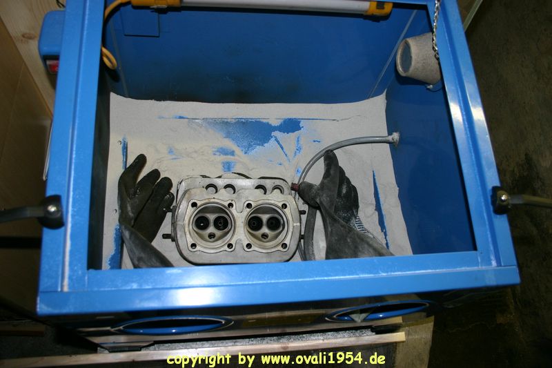

Moin Christian,schickard hat geschrieben:Moin,
hat jemand Erfahrungen mit kleinen Sandstrahlkabinen die so für ~100eur angeboten werden?
ja hab ich zufällig!
Im Serienstyle echt übel!Wie ist da die Sicht?
Nee...ohne aktive Absaugung ist der Bediener die "lebende" und irgendwann nicht mehr so aktive AbsaugungFunktioniert das auch ohne aktive Absaugung (kann man die nachrüsten)?
Nee jetzt ernst,
was will man verlangen für nen Hunni?
Habe mir das Ding vor Jahren bestellt und hingestellt (in meine Halle) und meinem Chef auf der Arbeit gesagt...sowat brauchen wir hier,zum glasperlstrahlen der erodierten Teile...kostet 110€!
Da musste der herzlich lachen und meinte...ist das die Abzahlrate pro Monat
Also...
Serienstyle geht mal garnich...der Deckel mit der Plexischeibe liegt von der Stabilität im Pappbereich!
Ab zum Glaser...10ner inne "Irgendwaskasse"...eingeklebt mit Sikka am besten und siehe da...es wird stabiler
Die Abdichtung is auch Murks...also habe ich noch zusätzlich ne Moosgummidichtung eingeklebt.
Damit der Bediener als Absaugung "entlastet" wird musste noch der günstigste Sauger ausm Baumarkt her!
Kann jetzt sagen...ja...kann man mit arbeiten.Funktioniert bestens!
Ich strahle mit Glasgranulat und man sieht auch was und wo man strahlt...und das beste is...man hat abends auffer Couch nich ständig den Finger im Kolben,weil man auf Granulatrestesuche is!
Achso...die Ergebnisse sind echt gut und der Sauger kostet so um die 30€.
Alles in allem hat man dann eine gute Strahlkabine für rel. wenig Geld
Gruss Thomas
- Kab012002.JPG (97.86 KiB) 23393 mal betrachtet
- Kab012001.JPG (131.23 KiB) 23393 mal betrachtet

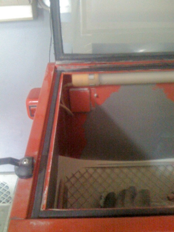

Mit der abdichtung muss ich Recht geben aber da habe ich mir die dichtung von der Konkurenz geholt
OPEL DICHTUNG
Als Absaugung ein alten staubsauger dran gemacht.

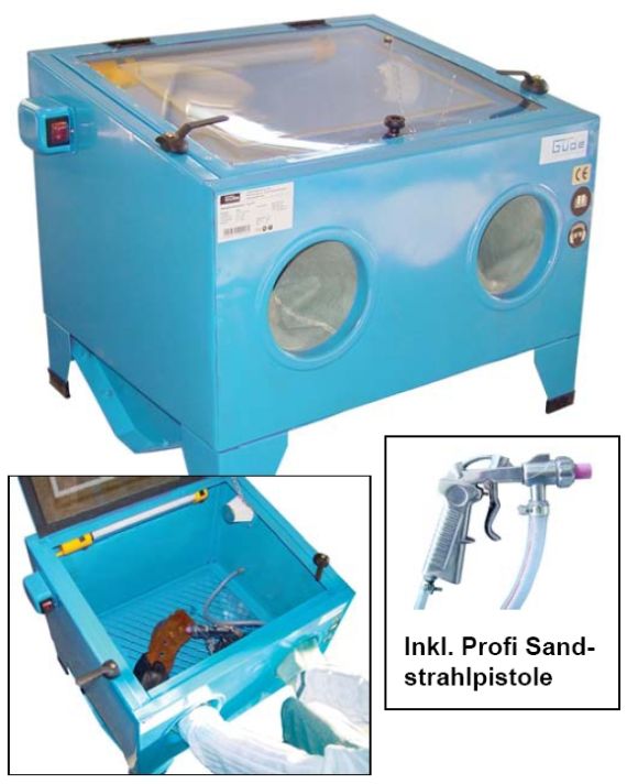

Also ein Freund von mir hat einen eigenen KFZ Meister Betrieb und hat sich das Teil von GÜDE vor nem halben Jahr gekauft.
Er strahlt damit kleinere Dinge, die max. etwa die Größe eines Typ1 Zylinderkopfes haben.
Und er ist voll und ganz zufrieden damit. Wenn ich mal etwas Kohle übrig habe, hol ich mir dieses Gerät:
