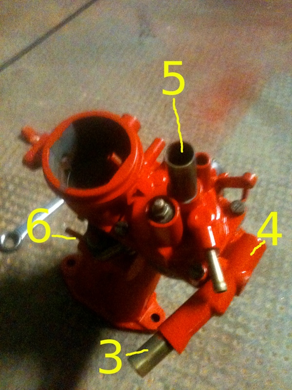

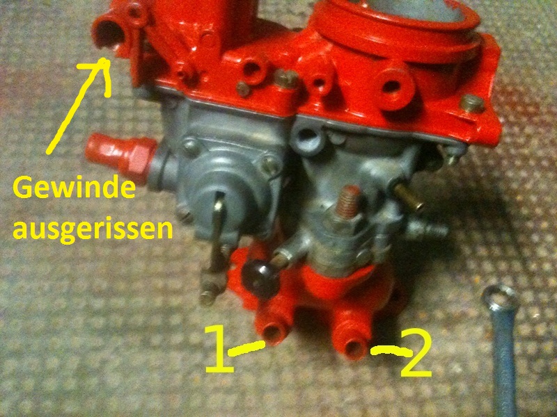

moin kann mir jemand sagen wie man die schläuche an den vergasern anschließt?
bremskraftverstärker ist nicht vorhanden.
nr.8 unterdruck für zündverteiler
ist es richtig, dass der typ2 der standgasvergaser für beide vergaser ist, wenn ja wie läuft das ganze?
danke für eure hilfe

Was sind das für Vergaser?
Typ3 mit T3 (CU) Oberteilen???
Hättest dir mal lieber die arbeit mit dem Lackieren gespart, der Deckel vom linken ist nämlich hinüber:
Das Ventil, das da rein kommt, hält wohl nicht mehr richtig, oder?
Über die mögliche Leistungsausbeute sag ich jetzt mal lieber nix...
