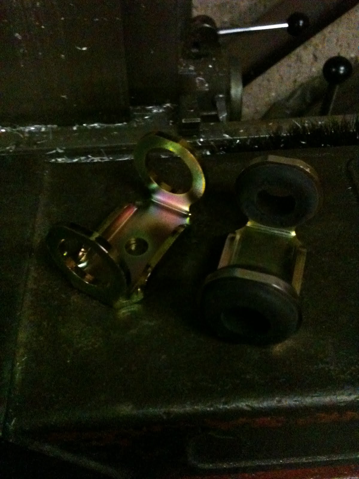

Re: Benzinschlauch 8mm verlegen
Hallo !
Ich habe mir die Chassisplatten für den Ölschlauch besorgt , darin dann passende Gummidurchführungen eingesetzt weil der Benzinschlauch ja dünner ist .
Hier mal Bilder :
Dieses Bild ist leider schon zu groß
http://3.bp.blogspot.com/_6m8mCoza9Yo/T ... ld+021.jpg
Gruß,Ralf
