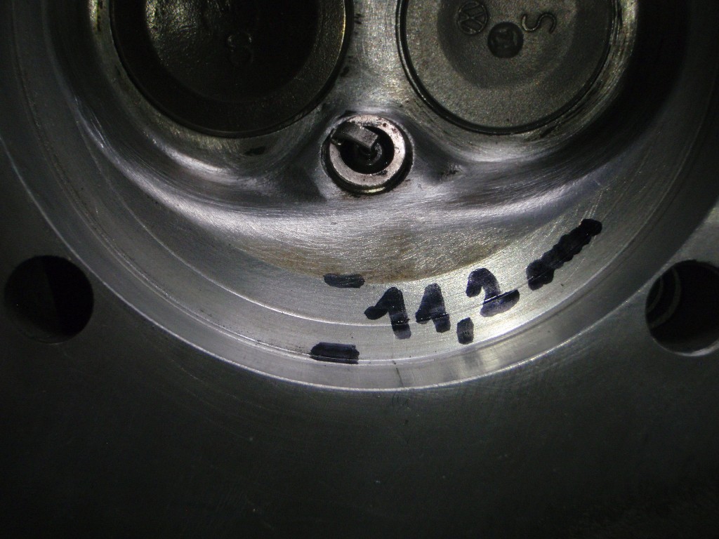

wie groß darf eingenlich die quetschkante sein?
habe abzüglich der zylinderwand 8mm.

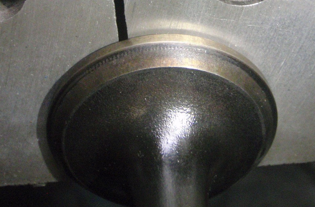

übrigens, auf dem ventil ist schön zu sehen wie viel es sich dreht.... war was auf dem sitz und hat sich eingearbeitet!!! :?
ventil
ventil
Quetschkante von 11,3mm
