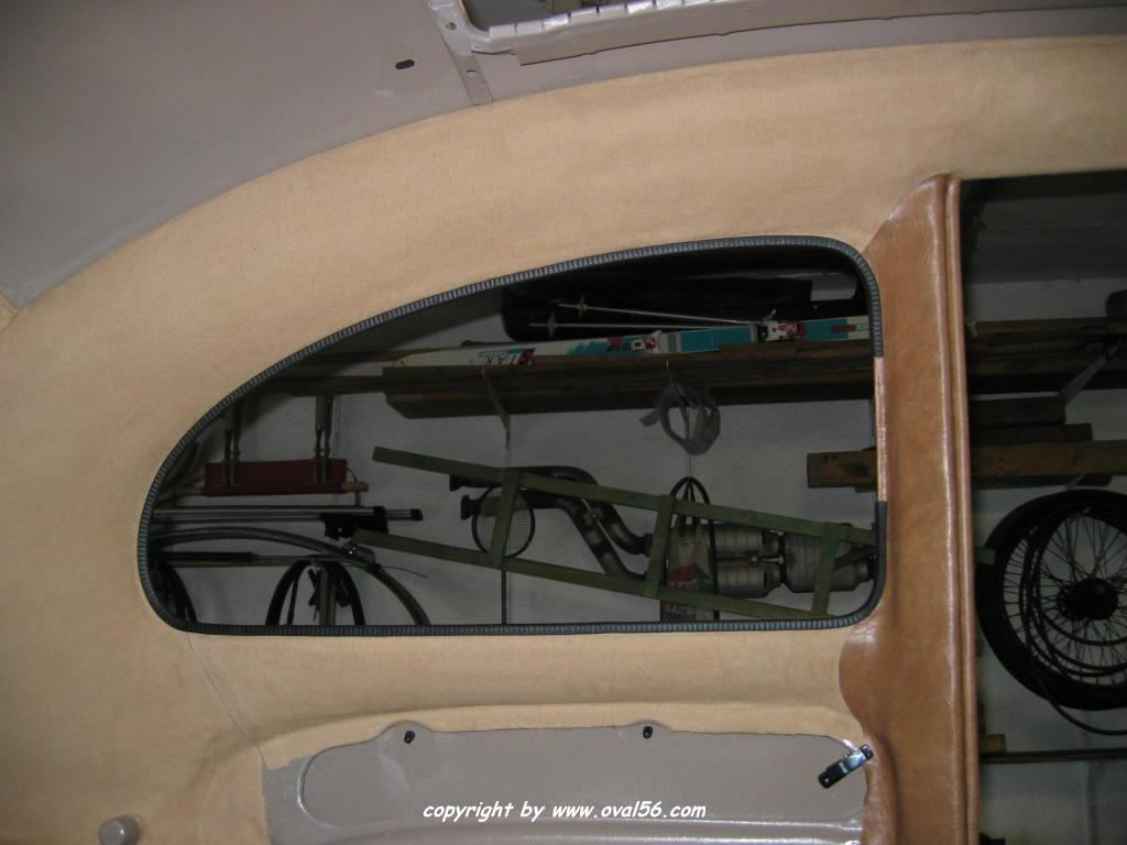

Der Baumwollhimmel wird allerdings selbst vom Himmelservice als "seeehr empfindlich" beschrieben. Vielleicht nicht unbedingt erste Wahl. Alternativ kannst du Alcantara verwenden, das sieht aus wie Stoff, auch emfindlich, aber leichter zu reinigen und zugfester.
Einige Tipps zum Einbau findest du hier: http://oval56.de/inhalt_ov57_10.html und folgende Seiten
Zu beachten ist dabei besonders der Ledereinsatz beim Einstieg: http://oval56.de/bilder%20oval57/311205%2011.jpg
Christian
