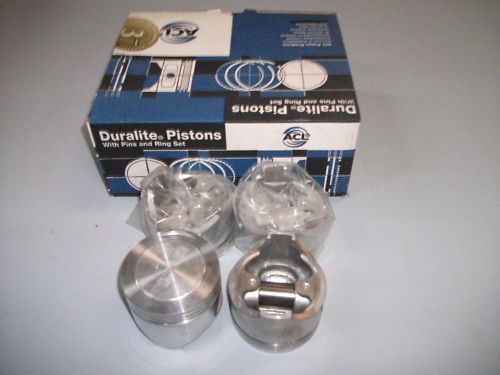

Habe gerade ein Satz neue Mazda 323/Ford Laser Kolben von ACL erworben in Ebay mit +0,50mm (+0.020") Übermass, also 77,50mm für meine schon auf 77,50 bearbeitete Zylinder.
Mein Kolbenhemden hatten schon etwas gelitten, also deswegen, aber diese Kolben werden nicht mehr dieses Jahr verbaut, also kein Angst ;)
Sehr beneut wie die Massen genau sind. Wann die hier sind, vermessen und wiege ich denen genau für die Liste ;)

Those look very familiar :)

Sehen sogar gleich aus als deiner Jesse ;)

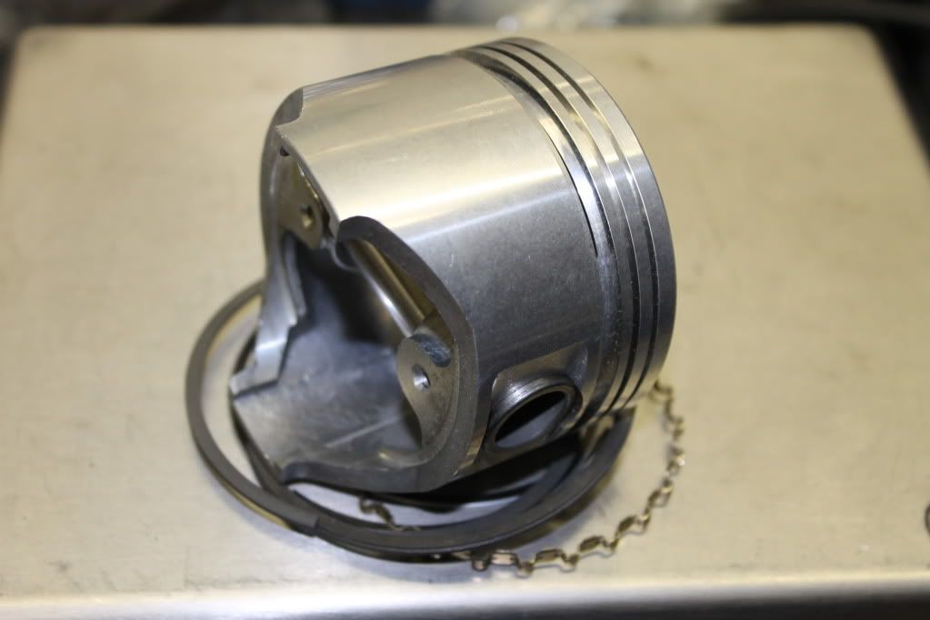

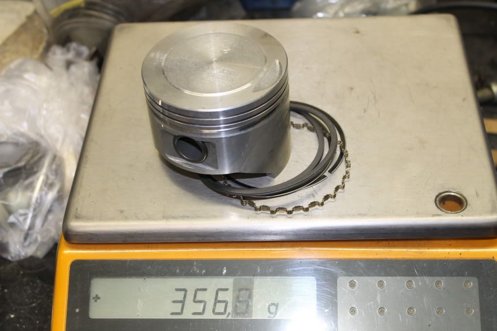

Ich habe noch was vermessen:
Daten in deiner Excel stimmen soweit (29mm Kompressionhöhe der Bolz).
Leider (hatte ich vorher übersehen) ist ein ziemlich tiefes Ventiltasche drin an einer Seite. Die Dome ist ziemlich genau 1,90 cc und sollte die Ventiltasche ziemlich nah an Volume sein schätze ich.
Gewicht mit Kolbenbolz und Ringe ist 356 Gramm (original 1200 mit Beule sind bei mir 410 Gramm und haben 39mm Kompressionshöhe)
Ziemlich besonders ist noch dass KEIN Rand da ist um Kolbenbolzsicherungsringen zu befestigen (!) Waren auch nicht beigeliefert.. und muss also nachträglich drin gedreht werden.
Sehen aber viel stärker/massiver aus als original 8-)

Geiler Scheiss...bis auf die Ventiltasche :?
Bei meinem AX GTI auch so gewesen.Die Kolbenbolzen sind unter Wärme eingebaut worden und es gibt keine Ringe.
