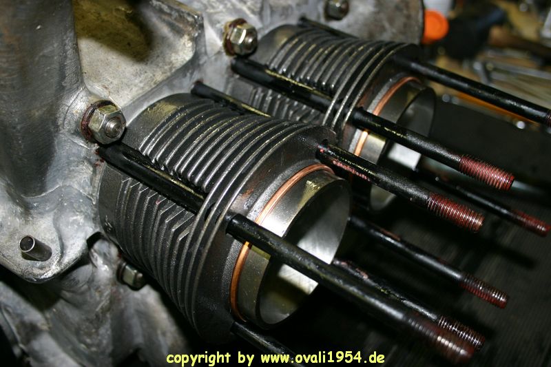

- ovali1954.de
- Beiträge: 46
- Registriert: So 28. Okt 2012, 15:35
- Wohnort: Bad Schussenried / Steinhausen
Re: Zylinderkopfdichtung???? HILFE
Hallo
Ja , die 30 PS Motoren haben einen Kupferdichtring zwischen Kolben und Zylinderkopf .
Gruß Michael http://www.ovali1954.de
