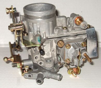

Renault 5 GT turbo Vergaser Solex 32 DIS. Es gibt einige aufgeladene typ1 Motoren die mit Solex 32 Dis auf originaler Ansaugbrücke rumfahren. Würde in den Shoptalkforen öfters mal diskutiert. İnteressant für mich weare zwei von diesen Solex 32 auf originale typ4 Ansaugstutzen aufzusetzen
. Mit passendem Lader haette man quasi einen Lowbugged typ4 Turbo. Habe aber leider nur einen Solex 32 Dis rumliegen. Wird wohl nur ein Traum bleiben

Re: Welche Vergaser sind Turbo tauglich
Ich hab da noch welche von.
Viel mit gefahren...nicht zu empfehlen...

Das mit dem Blechkasten gabs in "Serie" bei Maserati .Dort waren in der Blechbüchse Weber DCNF untergebracht,die nun fälschlicherweise immer mal wieder als "Tubrovergaser" gehandelt werden.
Der Einzigste mir bekannte Druckvergaser ist halt der Solex 32DIS.Dieses Teil kenne ich ziemlich gut.Das ist nichts für Normalos.Es gibt so gut wie keine Düsenauswahl.Die Luftkorrekturdüse und Leerlaufdüse sind DIS spezielle Teile nur für diesen Vergaser.Die Düsen für die Ladedruckanreicherung und das Mischrohr auch,die aber erst gar nicht wechselbar sind.Dichtungen sind schweineteuer und die Simmeringe der Drosselklappen wellen,die wirklich IMMER kaputt sind,gibts erst garnicht als Ersatz.Der Deckel aus Magnesium ist immer an der maximalen Korrisionsgrenze.Mehr als 0,8bar Ladedruck ist bei normalen Hausmitteln nicht zu empfehlen.In dem Ding ist nur eine 32er Drosselklappen und ein 24LT.In diesem steht dann auch noch ein verdammt grosser Vorzerstäuber.
Also für Leistungsexesse ist das Ding meiner Meinung nach zu klein.Wie die R5 Typen da annähernd 200PS durchdrücken ist mir absolut schleierhaft.
Ich hatte einen Gruppe A umgebauten 32DIS bei mir drauf.Der hatte anstatt eines 24er ein 28LT wenn ich das richtig in Erinnerung habe.Damit war anfahren OHNE Pumpen so gut wie nicht möglich.Ewig rumgefummelt mit Beschleunigerpumpe und Leerlaufdüse brachte zu Tage was ich vermutet hatte.Bei dem grossem Lufttrichter ist die Funktion des Vergasers einfach zu schwer eingeschränkt.Ich habe nachher die Leerlaufdüse ziemlich gross gemacht um das Problem zu "überbrücken".Damit ging es einigermassen.ABER der Verbrauch war exorbitant zu hoch im Teillastbereich.Ich fuhr mit etwas 0,8 Lambda im Teillast durch die Gegend.
Das Vergaser,die nicht für Turbo gebaut worden sind,einfach auf Aufladung umzubauen sind OHNE eine Ladedruckanreicherung, ist in meinem Augen physikalisch nicht möglich.

..die waren auch auf'm R18 Turbo drauf. 110PS aus 1,6L so um die kante. Die Vergaser vereisten laufend.
